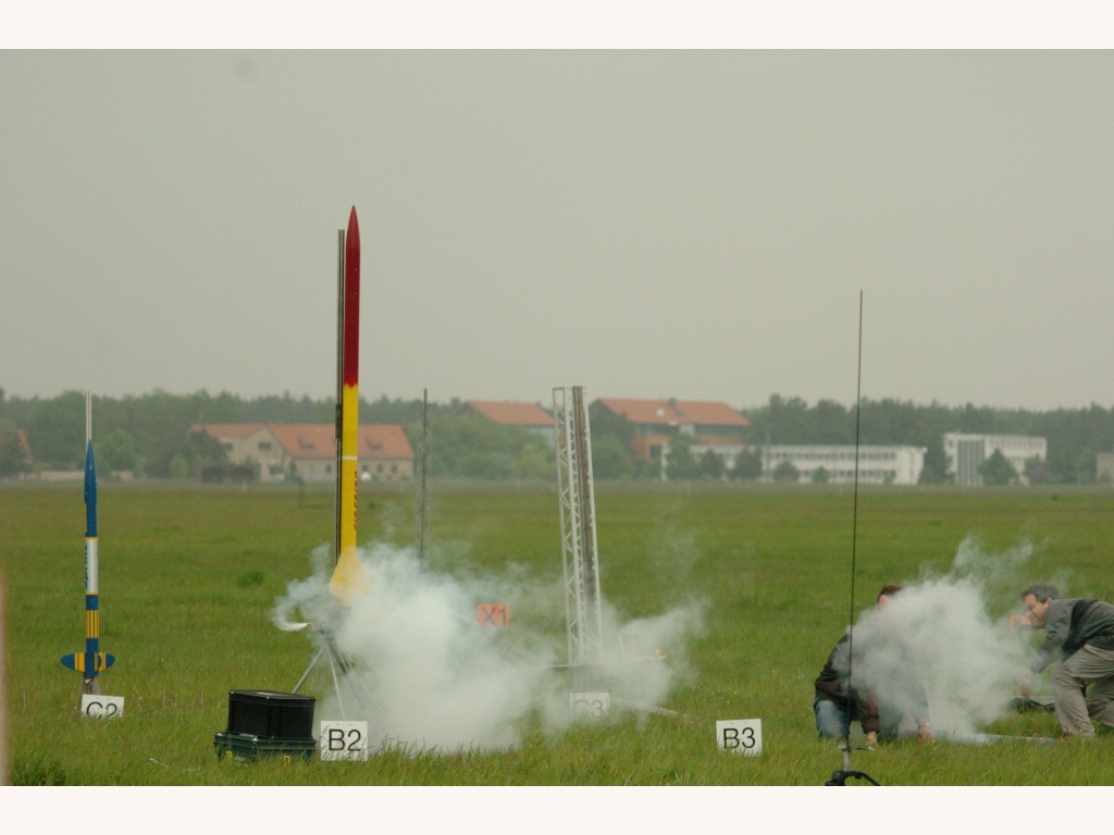

Vor ein paar Jahren haben wir unsere Hybrid -Raketen noch direkt betankt, also das Ventil an
der Lachgasflasche von Hand geöffnet und wenn der Tank in der Rakete voll war das Ventil an der Flasche wieder von Hand geschlossen......
Das setzte lange druckfeste Betankungsschläuche vorraus, welche aber natürlich immer viel zu kurz waren und wir viel zu nah an der startbereiten Rakete dran waren....eek! ( siehe Foto meiner FIREBIRD beim RJD-2008)
Davon sind wir aus Sicherheitsgründen jetzt schon lange abgekommen!
Jetzt ist natürlich eine Fern-Be-und- Enttankung von Hybridmotoren standart.
