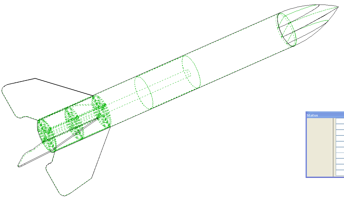

Aktuell plane ich ein neues Modell für meine Hybride. Die HyLoc wird nun etwas größer, aufgrund der langen Motorenbauweise:
Die Daten:
Durchmesser: 190mm
Länge: 1946,59mm
Gewicht 3500g(geplant)
Motorisierung: WCH J190

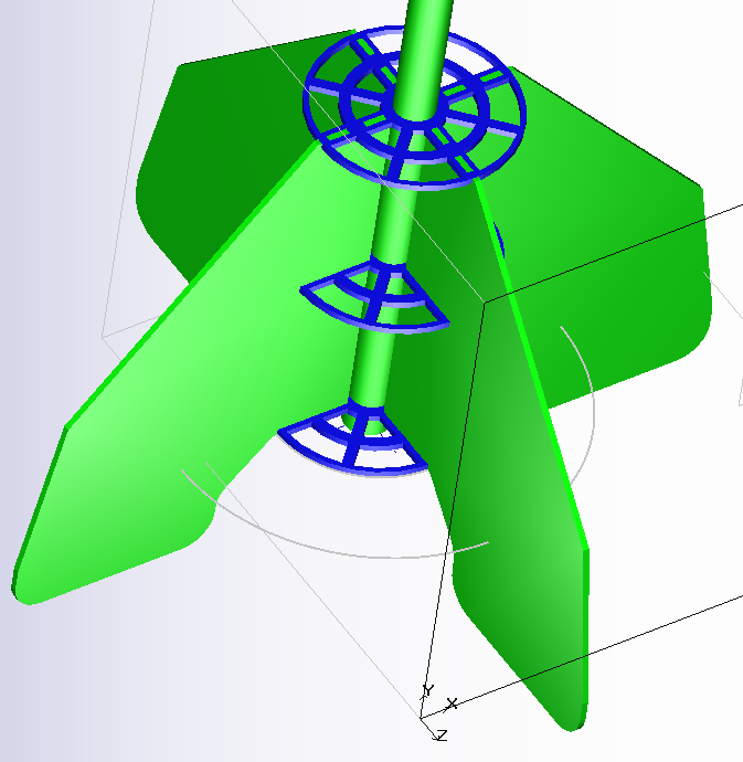

Die Spanten und Finnen werden CNC-gefräst. Es werden einige Löcher eingebracht um Gewicht im Heck zu sparen, die Finnen haben unten und oben Stege, die in die Spanten greifen. Das macht zum einen die Ausrichtung und den Zusammenbau wesentlich einfacher. Zudem bringt es Stabilität.
Die Elektronik soll komplett in die Spitze, da der Hybrid doch etwas viel Gewicht ins Heck bringt. Laut Excel sollte es aber passen mit dem Schwerpunkt. Entgültig sieht man das erst beim Bau.

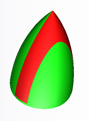

Die Spitze wird in 4 Scheiben 3D-gefräßt, und dann zusammengeleimt:
Sofern ich dazu komme werde ich hier den einen oder anderen Baufortschritt dokumentieren.

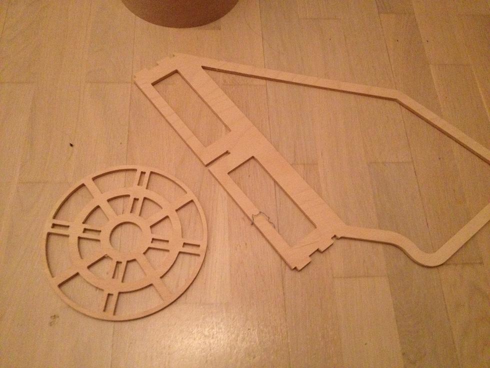

Bis auf ein paar Teile ist das Material da. Ich hab mich sonst ja schon gefreut wenn ich mit einer Hand in das Rohr greifen konnte, jetzt sind auch filigrane Arbeiten im inneren kein Problem:
Dann durfte die Fräse den ersten Spant und eine Finne bearbeiten:
Die Finne hab ich innen ausgeschnitten, hier wird Sandwichmaterial eingesetzt zur Gewichtsersparnis. Da die Rakete relativ langsam unterwegs sein wird, ist das Aufschwingen nicht ein so großes Problem. Ein weiterer Vorteil ist, dass die Spanten genau in den Ausschnitt passen, so spare ich Material.
Lässt sich auch wieder super zusammenstecken. Denke am Samtag gehts weiter.

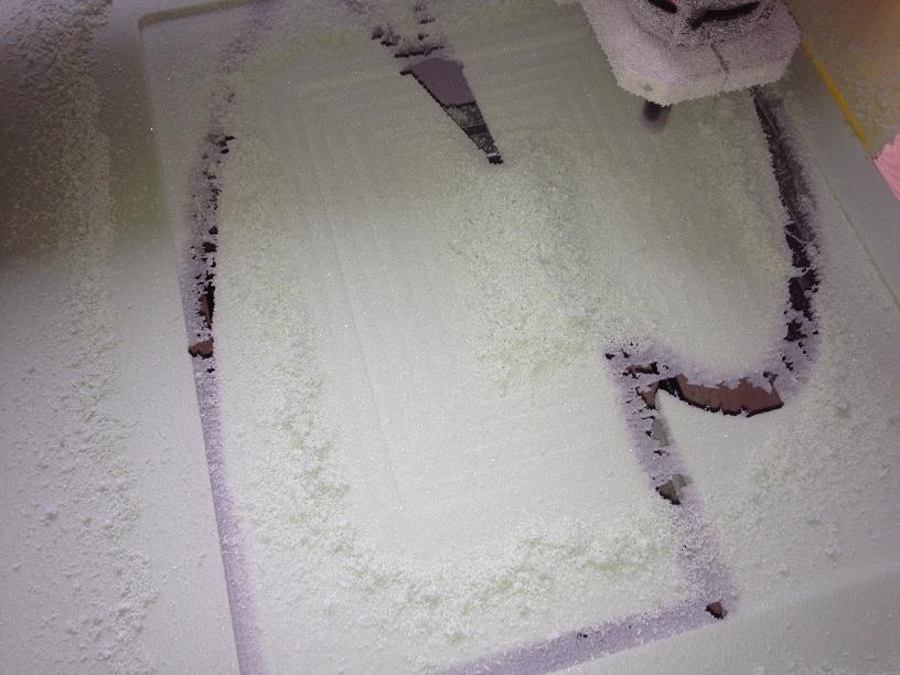

Gestern ist das Styrodur gekommen, habe ich bei sansys.de bestellt. Die Qualität ist sehr gut, relativ fest, im Vergleich zu den rosa Baumarktplatten. Also auf die Fräse damit, und 1,5 Stunden viel Dreck machen:
noch ne halbe Stunde, dann habe ich ein Ergebnis. Der Fräser ist relativ am Ende mit der Eintauchtiefe, aber es geht noch.

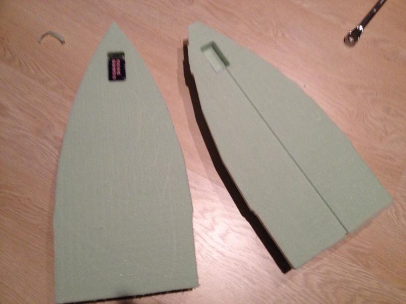

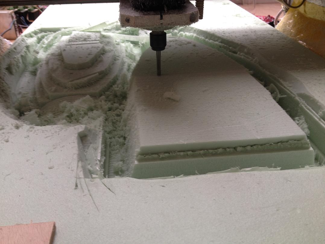

Die erste Hälfte ist fertig:
Leider hab ich kurz beim Absaugen nicht aufgepasst, und die Antriebe haben ein paar Schritte verloren, daher der Versatz im oberen Teil, der nur minimal korrigiert werden konnte. lässt sich aber spachteln und beischleifen.
Von unten habe ich die Scheiben dann freigefräst, damit die Parallelität stimmt. Das Grundmaterial hat 54mm Dicke, die fertigen Scheiben 50mm. Diese Differenz hält das 3D-Modell auf Position beim Fräsen.
Die zweiten Scheiben kann ich auch gleich aus der Fräse holen. Dann geht's weiter mit den Spanten und den Finnen.

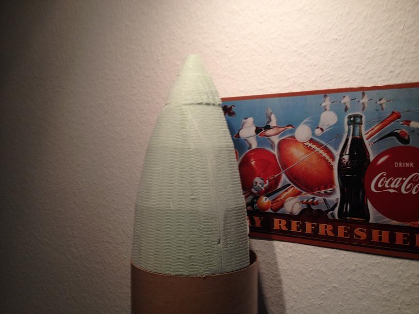

Alle Teile für die Spitze sind fertig. Passt alles zusammen:
Innen habe ich je ein Batteriefach eingefräst, sowie einen Kabelschacht.
Die Spitze ist dann später teilbar, evtl. kommt die Elektronik auch noch rein. Dann gehen unten nur noch die Zünderanschlüsse raus.
Die Spitze muss nun noch geklebt, gespachtelt und geschliffen werden, das übliche halt.

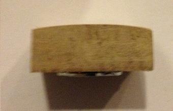

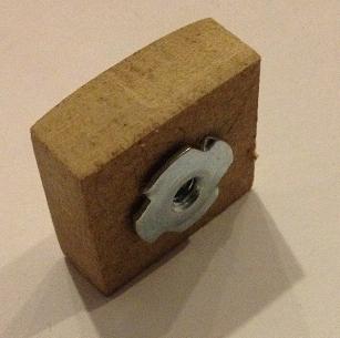

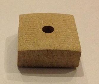

Den Kuppler werde ich verschrauben, um an den Verschluss vom Hybrid zu kommen. Dafür habe ich passende Halter für Einschlagmuttern gefräst, die genau den Radius vom Rohr haben:
So schauts fertig aus:
passende Gegenstücke kommen morgen
Gruß Fabian

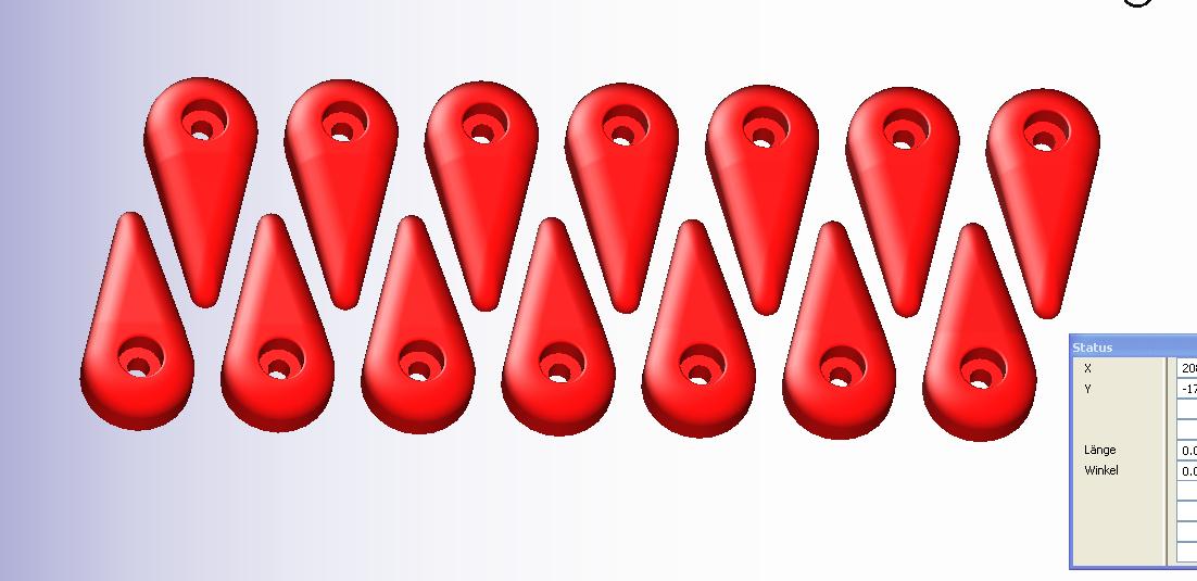

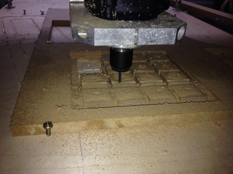

Da ein M4 Schraubenkopf aerodynamisch totaler Mist ist, fräse ich morgen folgende Teile:
Denke das sieht optisch gut aus, auch wenn ich eigentlich auf die raw-optik von Schraubenköpfen stehe. Mal sehen wenn ich die fertigen Teile in der Hand halte. Der Hauptgrund ist, dass die Bohrung entlastet wird und Kräfte sich auf eine größere Fläche verteilen.

Ahem... Und Leute ohne CNC-Fräse nehmen Inbus-Schrauben mit Halbrundkopf und angefaste Unterlegscheiben. Das reduziert auch die Querschnittsfläche um ca. 90 % ;-) Sorry, das konnte ich mir nicht verkneifen... Projekt und Baubericht finde ich sehr interessant!
