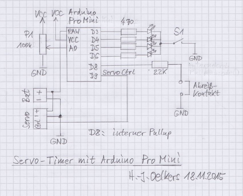

Hier mal das Schaltbild:

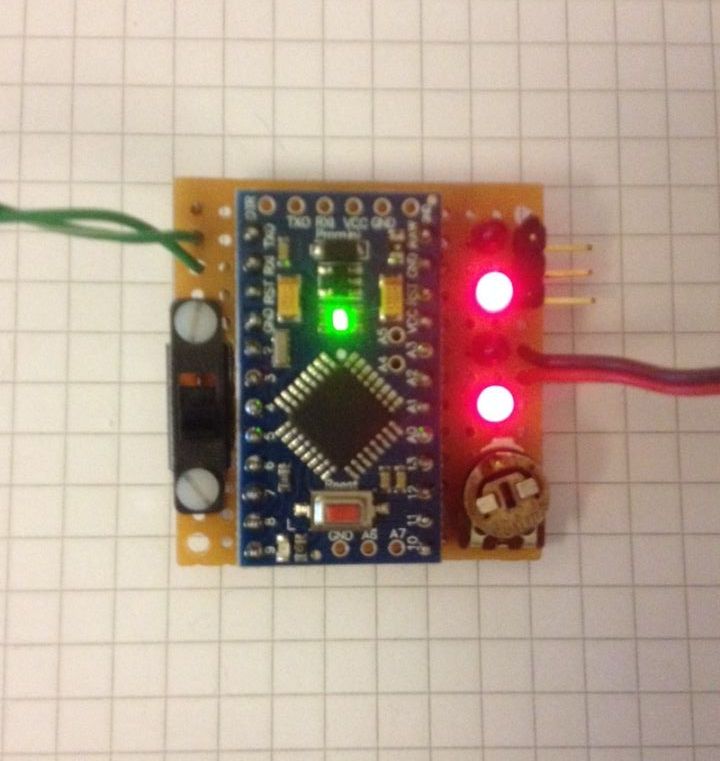

und der entsprechende Aufbau:
Das Potentiometer P1 dient zur Einstellung der Wartezeit. Oben ist z. B. eine Zeit von 5 Sekunden eingestellt. Die Zeit läuft los, sobald der Abreißkontakt öffnet. Das Potentiometer selbst stellt dabei nichts direkt ein, sondern die in den Arduino geladene Software ermittelt die am Potentiometer angelegte Spannung und kann damit die Wartezeit einstellen. Es gibt zwei Phasen:
Phase1 (der Abreißkontakt ist geschlossen, Rakete auf der Rampe):
In diese Phase kommt man nach Ein-/Ausschalten.
Es kann die Zeit über das Potentiometer eingestellt werden. Sie wird binär auf den 4 LEDs dargestellt. Der Abreißkontakt wird abgefragt und, wenn geöffnet, in die Phase 2 gewechselt. Dabei merkt sich das Programm die aktuelle Zeit.
Phase 2 (der Abreißkontakt ist geöffnet, Rakete gestartet)
Es wird geprüft, ob die Wartezeit abgelaufen ist. Wenn ja, wird das Servo ausgelöst.
Die Zeit kann also nur in Phase 1 geändert werden. Um Strom zu sparen, können mit einem Schalter die LEDs ausgeschaltet werden. Es lassen sich Zeiten zwischen 0 und 15 Sekunden in 1-Sekunden-Intervallen einstellen. Für WaRas wären eigentlich Zeiten bis maximal 7,5 Sekunden völlig ausreichend, so dass man das auch in Zeiten zwischen 0 und 7,5 Sekunden in 0,5-Sekunden-Intervallen ändern könnte.

Auf dem Foto sind die einzelnen Komponenten gut zu erkennen, wie ich meine. Links oben (grünes Kabel) zum Abreißkontakt, darunter der Schalter; rechts oben der Servo-Anschluss, darunter die Stromversorgung.

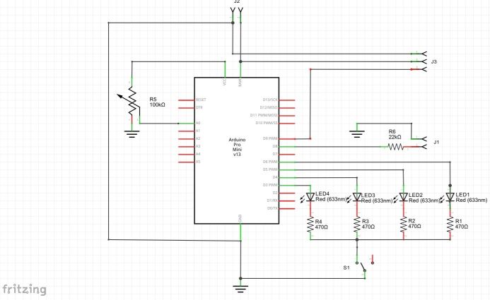

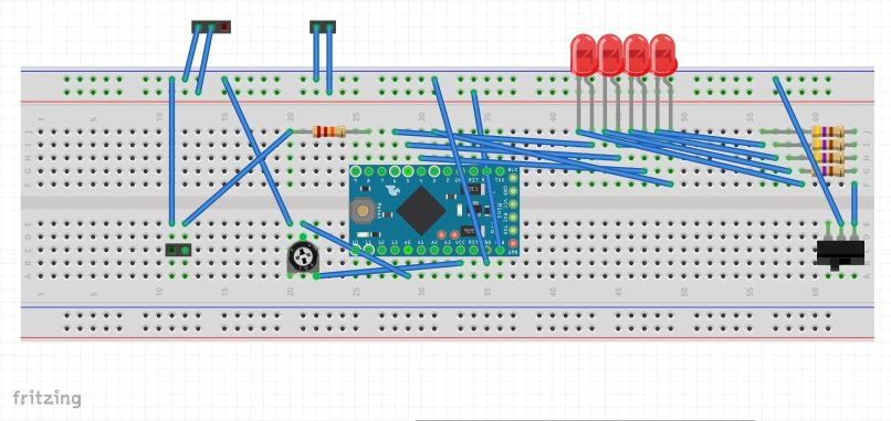

Beitrag 7636830 [Alter Beitrag20. Dezember 2015 um 15:25]
hier kommt der versprochene Aufbau mit Fritzing:
und das daraus generierte Schaltbild:
J1: Abreißschalter
J2: Power
J3: Servo-Anschluss
S1: LEDs On/Off
Ich habe mich mal spaßes(?)halber an einem Layout versucht. Leider kam es - bei vielen Abstürzen - irgendwann dazu, dass die abgespeicherte Datei ein Länge von 0 Bytes hatte. So durfte ich alles wieder neu eingeben. Das übt! Ich kann hier nur zu großer Sorgfalt im Anlegen von Backups raten!
