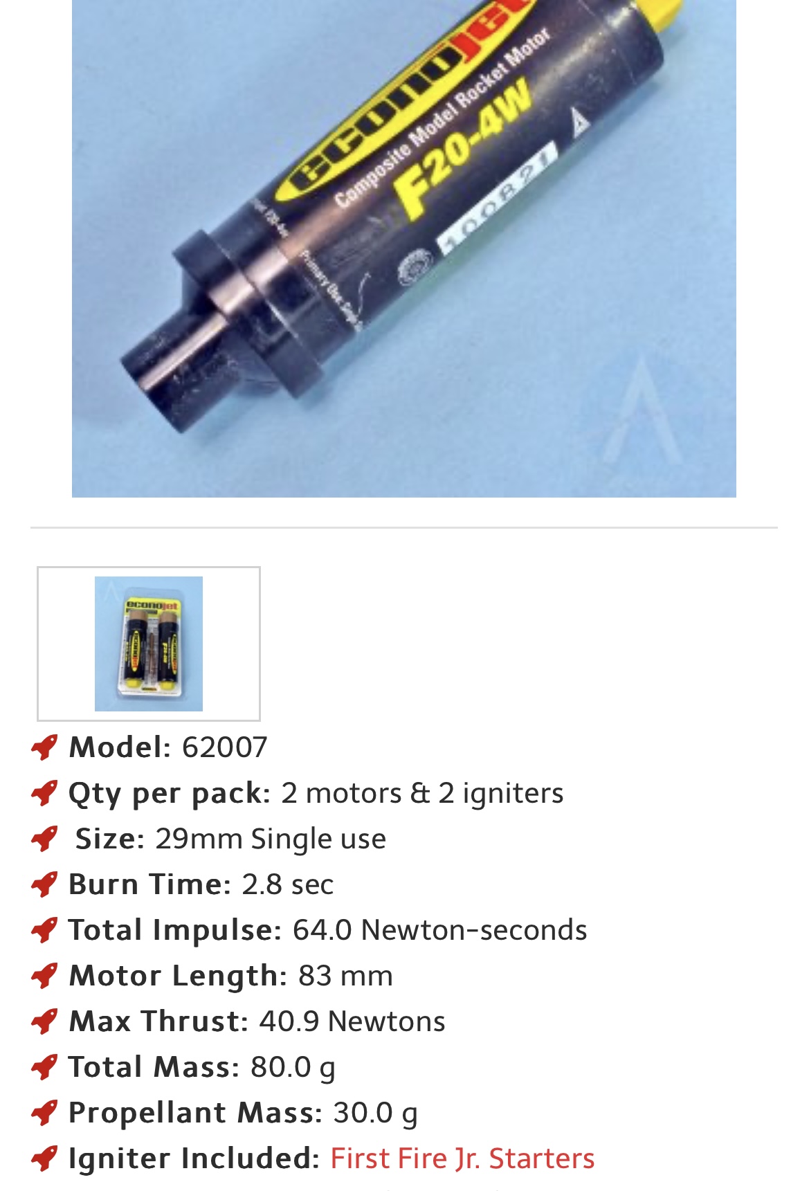

Die unten abgebildete Rakete wurde auf einem Aerotech F20 Econojet Single Use Motor gestartet ..

Generell wurde schon viel gemutmaßt und gefachsimpelt … auffällig war das der Motor sehr lange gebrannt hat … also den gesamt Impuls nicht über die nominale Zeit abgegeben hat sondern langsam mit weniger Schub abgebrannt ist ? Nominal wären es 2,8 sec, Zeugen haben berichtet das der Motor sogar am Boden noch einige Zeit vor sich hin gezicht und gebrannt hat …
Ich gehe also davon aus das da etwas nicht richtig war und der Schub einfach zu wenig war …

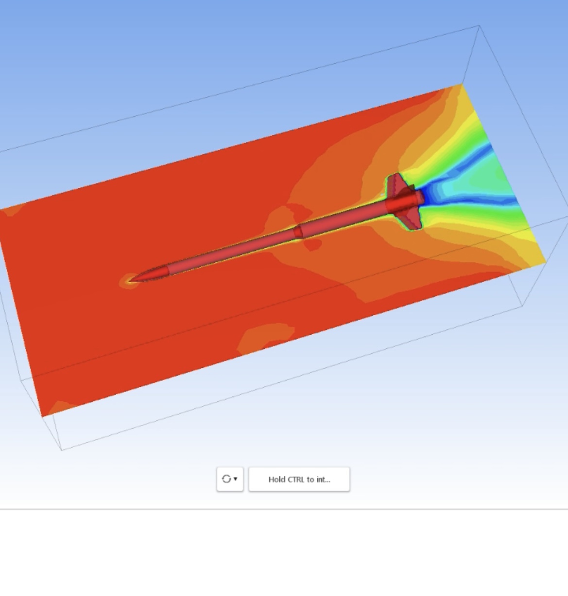

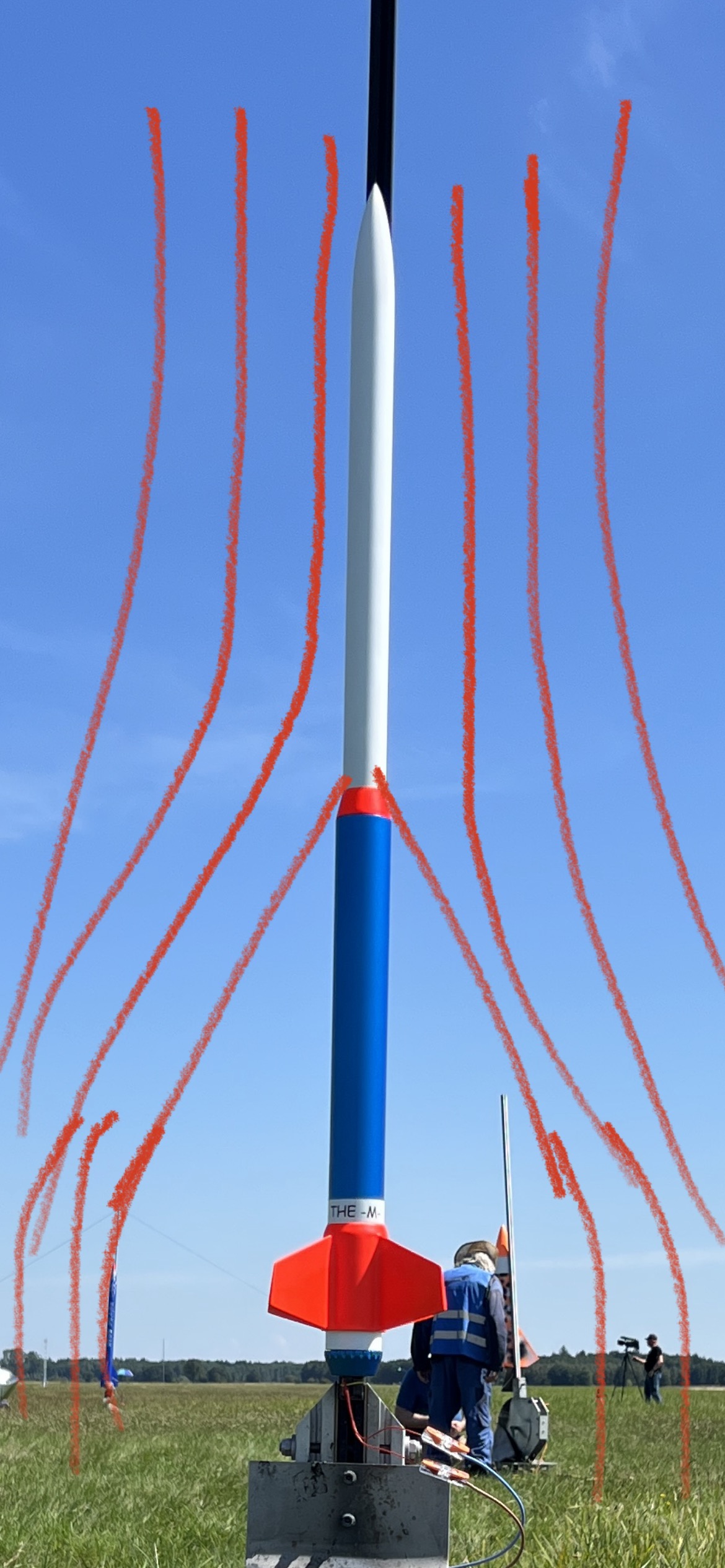

eine weitere Theorie von Kollegen war das es über die Transition zu Strömungsablösungen kommen konnte und so nicht genügend druck an den Finnen vorhanden war ?!

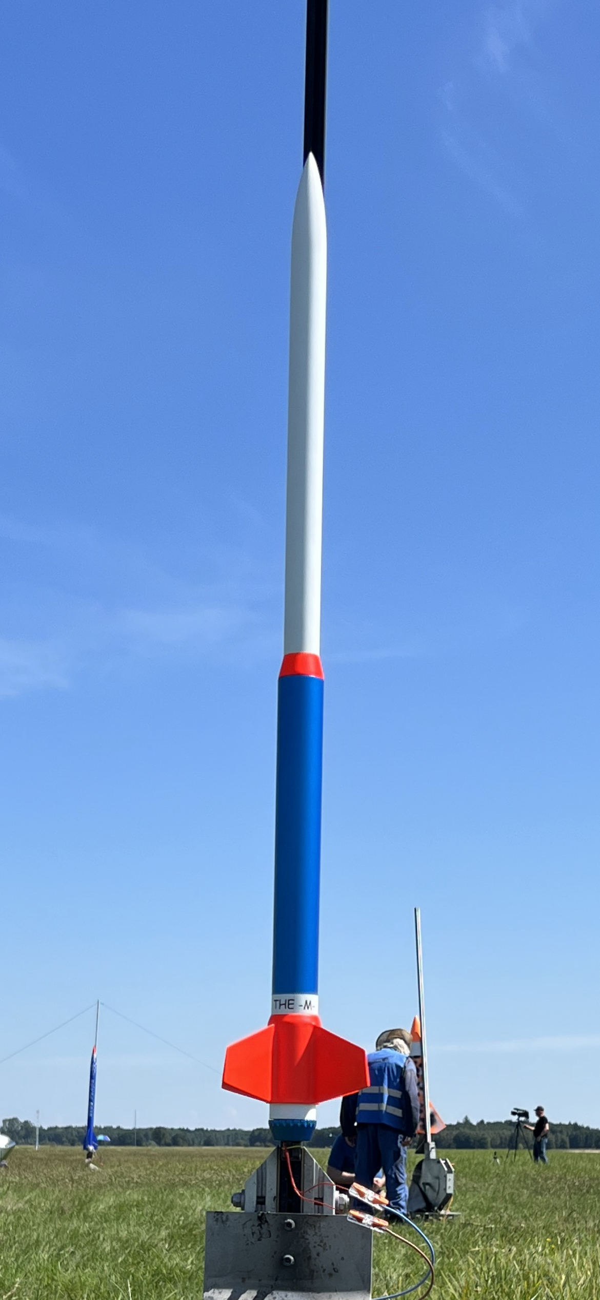

hier mal die Form der Rakete
dieses Bild zur Erleuterung der evt Strömungsablösung ..
Motor Kenndaten

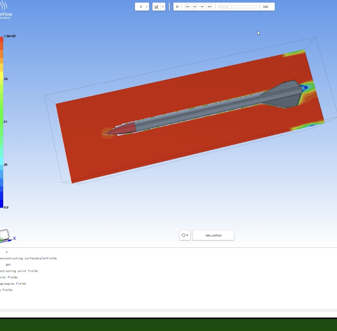

Eigentlich bin ich in der Konstruktion und weniger in der Simulation gewesen, aber ich habe mich ab und an auch ein bisschen mit FEM und CFD beschäftigt. Ohne es hoch wissenschaftlich zu machen habe ich ein das Modell durch Simflow gejagt. Beim Strömungsaufbau entsteht um die Transition eine "schöne" Umleitung der Strömung von den Flossen weg, ein kurzer swirl und legt sich erst später an die Fins an.
Ich denke da kamen einige unglückliche Umstände zusammen.

Oliver das sind tolle Hinweise ! Manchmal schleicht sich mit der Zeit Fehlwissen ein ! Wird gleich nochmals notiert ! Und Stefan das war auch sehr interessant .. zwar zeigt das von dir gepostete Bild den Zustand in der Beschleunigungsphase (kann natürlich sein das die Ereignisse dort schon zu dem Verhalten geführt hat ) aber selbst wenn sie es mit zB einem größeren Impuls da durch schafft sieht es bei der Max Geschwindigkeit auch nicht ideal aus .. genau das mit dem hinteren Übergang an der Fincan ist deutlich zu sehen das es den Effekt der Finnen durch Verwirbelung und Ablösung schwächt.
Das ist mir dann zu heiss mit dem Risiko und ich werde sie nicht mehr fliegen. Da sie ja aber (leider) sehr sanft auf Marxis Shelter Dach gelandet ist kann ich mich wenigstens noch an ihrem Anblick und der tollen Bauphase erfreuen …

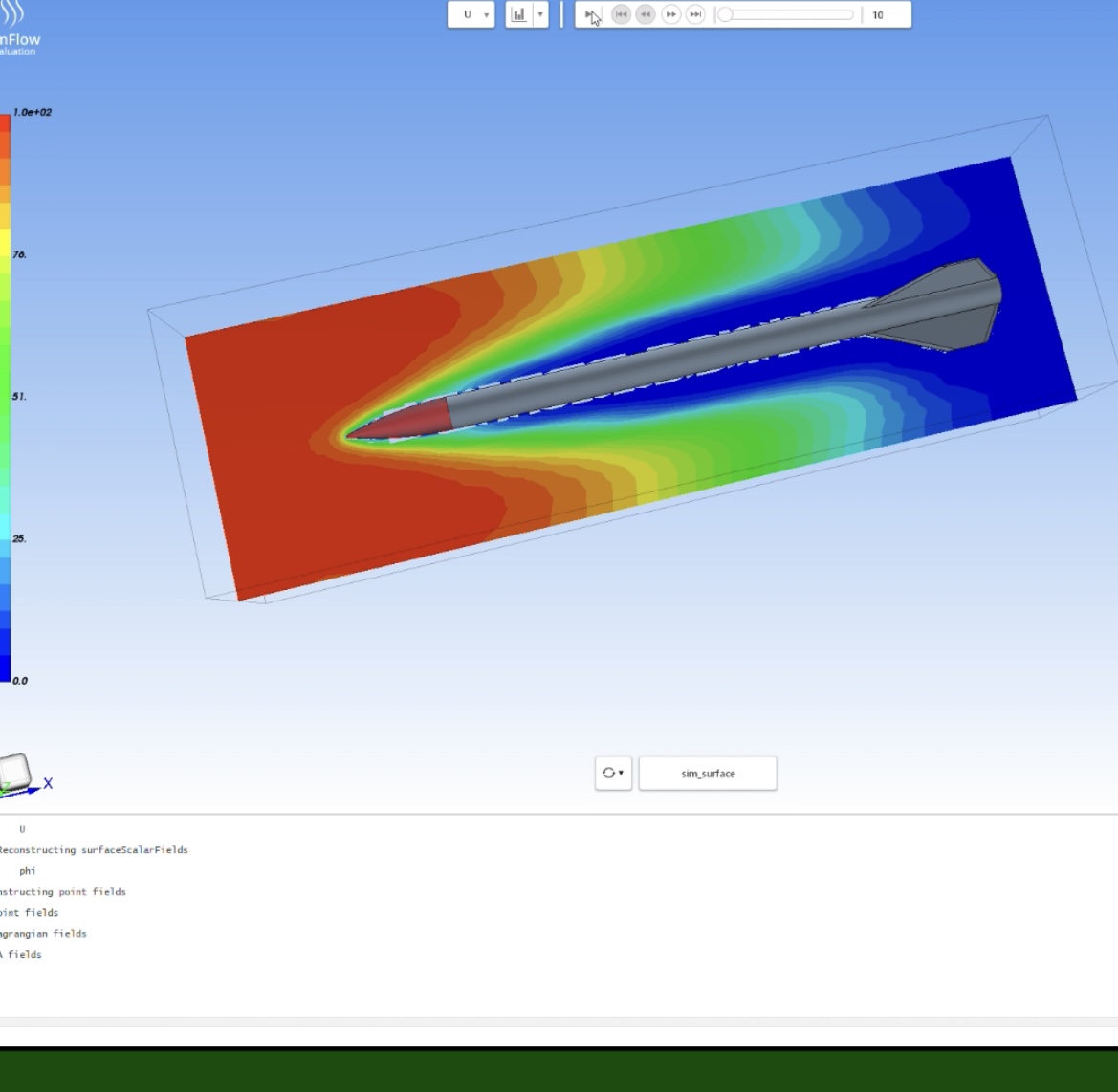

Stefan, welche Größe hast Du da geplottet? Geschwindigkeit?
Jetzt würde mich natürlich interessieren wie es ohne Übergang oder mit einem flacheren Übergang aussieht ...
Beitrag 7656596 [Alter Beitrag23. August 2023 um 13:50]
Das wäre mit Maximal Geschwindigkeit (Simulation F20) 100m/s

Beitrag 7656597 [Alter Beitrag23. August 2023 um 13:53]

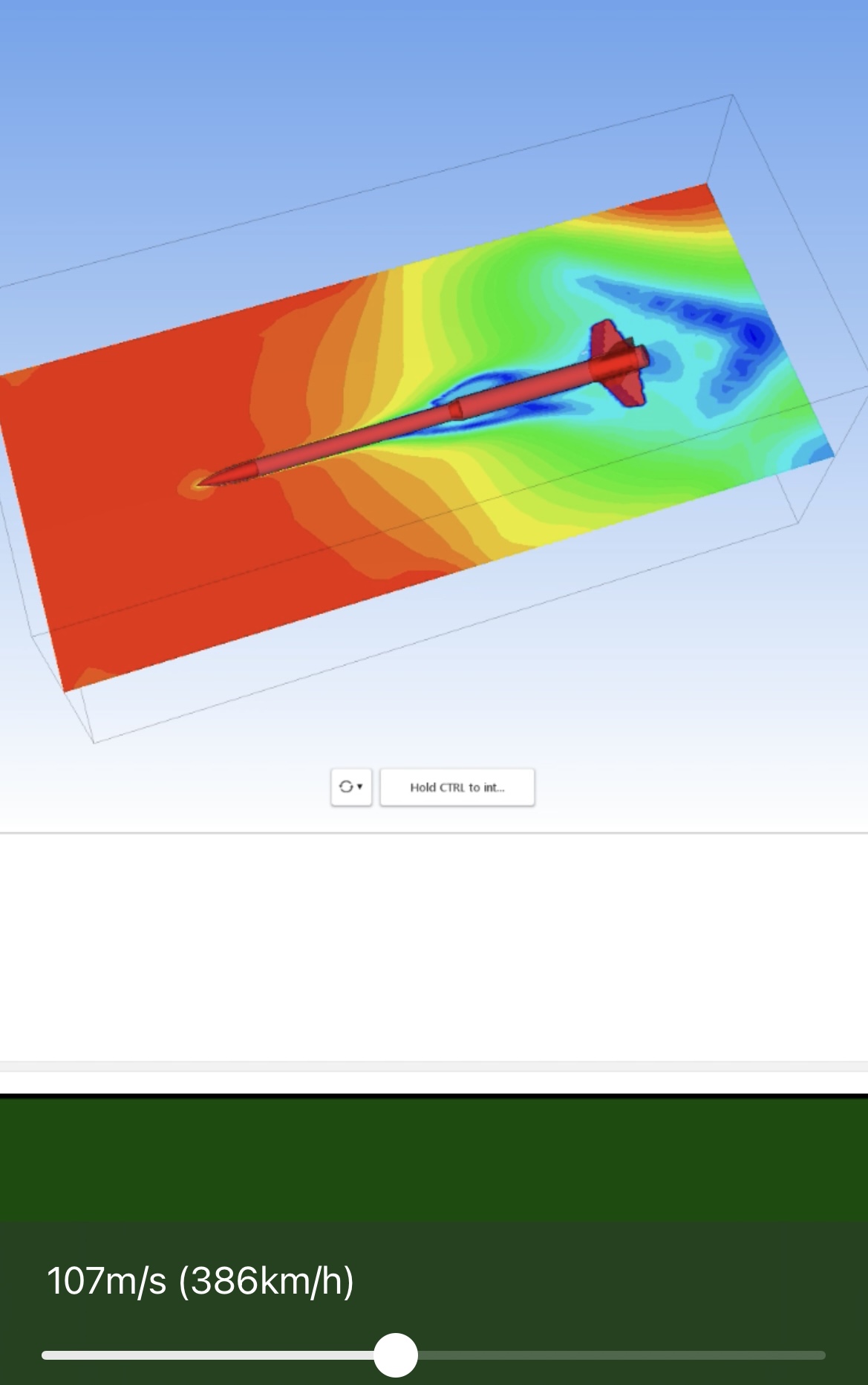

So sieht es allerdings zwischendurch in der Beschleunigungsphase aus …
Beitrag 7656598 [Alter Beitrag23. August 2023 um 13:58]
Bei einem Modell von Stefan ohne Absatz legt sich die Strömung ab einer gewissen Geschwindigkeit komplett an die Rakete an .. ideal also ..
Start Phase :
Max Speed :
Auch beim Druck verhalten sich die Modelle komplett unterschiedlich … bei meiner sind da ein paar seltsame Dinge zu sehen … (ich bin CFM Laie ;-)) das kann dann Stefan sicher besser erklären …
