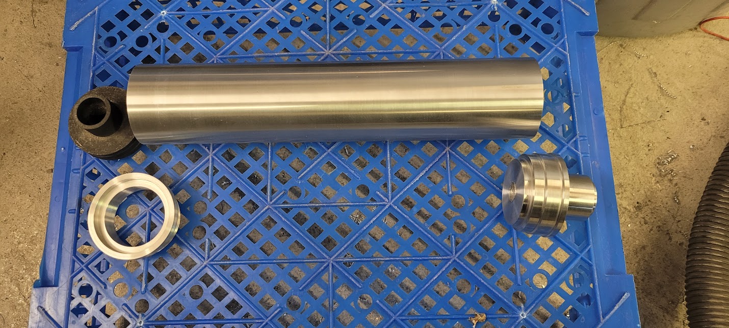

Freut mich, dass es euch gefällt und interessiert ![]() Nachdem die Zielsetzung klar war, ging es daran zu überlegen, wie es möglich ist diese zu erreichen. Da die einzelnen Themen sich gegenseitig beeinflussen und überlappen fange ich einfach "oben" an und geh anhand der Bauteile nach unten weiter. Tank(s) und Ventile Wie der Zufall es will gibt es ein anderes Gas, das in seinen Eigenschaften (Dichte, Verflüssigungsdruck/-temperatur, usw.) sehr nah an Lachgas ist. Das heißt, Equipment, das dafür gemacht ist funktioniert in Sachen Dichtigkeit und Druckfestigkeit. Anders sieht es bei chemischen Kompatibilität aus, da Dichtungen verwendet werden, die in Kontakt mit Lachgas quellen können oder das Lachgas kontaminieren (die Aktivierungsenergie für die Zersetzung reduzieren!) oder selbst (nach Aufnahme von Lachgas) zum Explosivstoff werden... Weiter werde ich hier nicht drauf eingehen, nur so viel: es gibt nichts von der Stange, das einfach funktioniert, seit Aerotech und AlphaHybrids keine Motoren mehr machen. Ein weiterer Grund, warum ich diesen Motor mit vorgefülltem Tank baue, ist, dass sowohl der Druck, als auch die Dichte von N2O stark temperaturabhängig sind. Bei einem Monotube kommt noch hinzu, dass der Tankvorgang weitere Variablen mit sich bringt (Größe der Entlüftungsöffnung, Tankdauer evtl. mit Unterbrechungen, Schlauchlängen, Restmenge im Fülltank, usw.) die sich wieder auf die Temperatur auswirken. Man kann meistens also nur schätzen, welche Menge an Oxidator zum Zeitpunkt der Zündung tatsächlich im Tank ist. Wird der Tank vorgefüllt, kennt man die exakte Menge und auch den Tankdruck zu Beginn, da man die Temperatur einfach messen kann. Im nächsten Post geht's an den Injektor, als kleiner Vorgeschmack ein Bild der Brennkammerteile: 'Technisch gesehen hat alles funktioniert!' -Ich (oft kopiert) |

ist dein Casing aus goldfarben eloxiertes Aluminium? Und welches Aluminium verwendest du ? Andreas |
Archiv-Moderator Registriert seit: Feb 2001 Wohnort: Verein: Ramog Beiträge: 2032 Status: Offline |
Beitrag 7658624
Servus Andreas,
Eloxiert ist das Casing noch nicht, das sieht auf dem Foto nur so aus. Eloxal wird aber mindestens an den Verschlüssen noch folgen um Fressen/Kaltverschweißen in den Gewinden (1mm Steigung) zu verhindern. Das Material weiß ich nicht, das ist noch Material, dass ich 2008/9 für meine Facharbeit gekauft habe ![]() Die meisten Alu-Legierungen halten die geforderten Kräfte locker aus, vorzuziehen wären allerdings Legierungen die nicht splittern wie das bekannte 6061 - T6. VG Roman 'Technisch gesehen hat alles funktioniert!' -Ich (oft kopiert) |

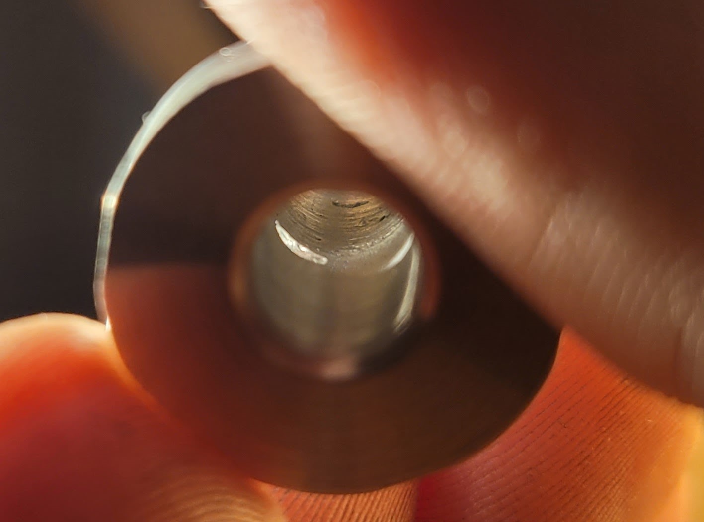

Bei "klassischen" Hybriden übernimmt der Füllschlauch die Funktion von Ventil und Injektor. Das hat einige Vor- und Nachteile, vor allem diese zwei: + einfacher Zusammenbau und kein Handling von N2O beim Preppen, erst auf der Rampe - Zentrale Einspritzung in einer durchgehenden Achse zur Düse Im Bezug auf die Injektor-Funktion hat das mittige Einspritzen den gravierenden Nachteil, dass ein großer Teil des Lachgases "unverbrannt" zur Düse raus geht. "Unverbrannt" in Gänsefüßchen, denn das Lachgas zersetzt sich im Motor und gibt dabei eine Menge Energie frei, die auch in Schub umgewandelt wird (Lachgas pur hat bereits einen Vakuum-Isp von 180!). Der Sauerstoff der dabei freigesetzt wird, wird aber nicht genutzt! So sieht das dann theoretisch aus: https://www.sciencedirect.com/science/article/abs/pii/S1270963819325076 ] Schaut man sich den Isp an, den viele Hobby-Motoren erreichen, dann sieht man schnell, dass das Grain eigentlich nur "Zünder" für das Lachgas ist und der größte Teil des Schubs von der Lachgaszersetzung kommt und nicht vom Verbrennen des Grains. Contrail bietet aus diesem Grund mittlerweile das "CNVA" System an, bei dem das Lachgas beim Durchströmen des Injektors in Rotation versetzt wird. Der entstehende Wirbel sorgt in der Brennkammer für eine bessere Durchmischung von Brennstoff und Oxidator und führt zu einem deutlichen Effizienzgewinn. Das Prinzip mit dem Wirbel habe ich mir abgeschaut und mit einem Ventil kombiniert, wie ich es in der ersten Version des Motors schon eingesetzt habe. Die grundsätzliche Idee für das Ventil stammt von AlphaHybrids und ist in der Bedienungsanleitung für deren Motoren (leider nicht in Produktion) ersichtlich. Die Anleitung habe ich HIER im Archiv abgelegt. Hier ein paar Bilder von meinem Injektor (allerdings die 38mm Version): Ziemlich schwer zu fotografieren das Ganze ![]() Auf dem Bild im zusammengebauten Zustand schaut man aus Richtung Düse auf den Injektor. Die mittige Bohrung ist nicht für die Einspritzung, sondern für die Zündung der SP-Ladung, die den Kolben zurückhält. Die eigentlichen Einspritz-Bohrungen sind um den Umfang verteilt und außermittig möglichst weit außen angebracht, so dass das Lachgas in Rotation versetzt bevor es mit dem Grain in Kontakt kommt. Nach dem Abbrand kann man die Drehrichtung sogar an den Rußspuren im Injektor-Verschluss sehen, leider habe ich davon noch keine Bilder. Und schon sind wir beim Grain ![]() Geändert von Roman am 16. Mai 2024 um 12:40 'Technisch gesehen hat alles funktioniert!' -Ich (oft kopiert) |

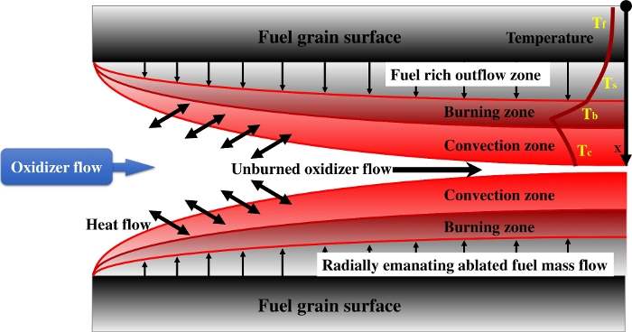

2. war mir wichtig, weil so möglichst viele Ns aus einer fixen Menge Lachgas herauszuholen sind ![]() ![]() Bunte Bilder mit Daten: (Quelle: https://www.researchgate.net/publication/340603238_Nytrox_as_Drop-in_Replacement_for_Gaseous_Oxygen_in_SmallSat_Hybrid_Propulsion_Systems ) Regressionsrate und Grain-Design Die Regressionsrate gibt an wie schnell (mm/s) das Grain an der exponierten Oberfläche abschmilzt und damit Brennstoff für die Verbrennung bereitstellt. Der folgende Wikipedia-Artikel beschreibt die Regressionsrate sehr gut, ich werde versuchen es kurz zum umreißen: Hybrid rocket regression rate Die Regressionsrate ist (vereinfacht, aber für uns ausreichend) vom Brennstoff selbst abhängig (das sind die Werte a und n) und davon, wieviel Lachgas pro Querschnitt des Brennkanals (Core) eingespritzt wird (das ist der Massefluss, also Massestrom über Fläche). Das bedeutet, dass die Menge an Brennstoff, die abbrennt, mit steigendem Durchmesser des Brennkanals nicht zwingendermaßen steigt wie das bei einem Festbrennstoffmotor der Fall ist! Ich habe mir das so veranschauchlicht: Ich habe eine bestimmte Menge Lachgas, die Energie freisetzt, die ich brauche um den Brennstoff zu schmelzen und zu verdampfen. Das ist für mich das Feuer in einem Kamin. Der Kamin (Brennstoffblock) muss innen genügend geheizt werden um zu schmelzen/verdampfen. Das geht besser, wenn der Kamin einen kleineren Durchmesser hat, also viel Energie pro Fläche zum schmelzen/verdampfen zur Verfügung steht, die Wand wird heißer! Ist der Durchmesser groß und die Wand hat viel fläche, dann wird sie nicht so heiß (es schmilzt weniger). Das ist die Theorie für einen einfachen Brennstoffblock mit einem zylindrischen Kanal, also einfach ein dickwandiges Rohr. Bei komplexeren Geometrien wird's... naja, komplexer ![]() In unseren Motoren haben wir den Effekt, dass das Lachgas durch Eigendruck gefördert wird. Dieser Druck sinkt aber über den Brennverlauf während der Querschnitt des Brennkanals größer wird. Dadurch sinkt der N2O-Massefluss gleich doppelt und beeinflusst die Regressionsrate. Aber gehen wir davon aus, dass wir einen Brennkanal-Durchmesser und den Lachgasstrom festgelegt haben und damit die Regressionsrate (zu Beginn der Brenndauer) kennen. Um herauszubekommen wie lang das Grain sein muss, um die gewünschte Brennstoffmenge zu verheizen können wir die Regressionsrate (mm/s) mal der Abbrandfläche (mm²) nehmen und kommen so auf den Volumenstrom an umgesetztem Brennstoff (mm³/s). Mit der Dichte multipliziert ergibt sich der Brennstoff-Massestrom (g/s). Wenn ich dann das O/F-Verhältnis festlege kann ich so auf die Grain-Länge zurückrechnen. Um das alles irgendwie abzukürzen gibt es ein paar Tools und u.a. ein Excel-Sheet (wer suchet, der findet ![]() ![]() Jetzt schreibe ich hier aber eine Menge und weiß, dass ich nicht der einzige bin der sich damit beschäftigt oder den es interessiert. Schreibt doch mal, was eure Herangehensweise ist, welche Brennstoffe ihr getestet habt oder mal testen wollt? Welche Aspekte habe ich vergessen oder welche sind euch vielleicht wichtiger? Auf geht's! ![]() 'Technisch gesehen hat alles funktioniert!' -Ich (oft kopiert) |

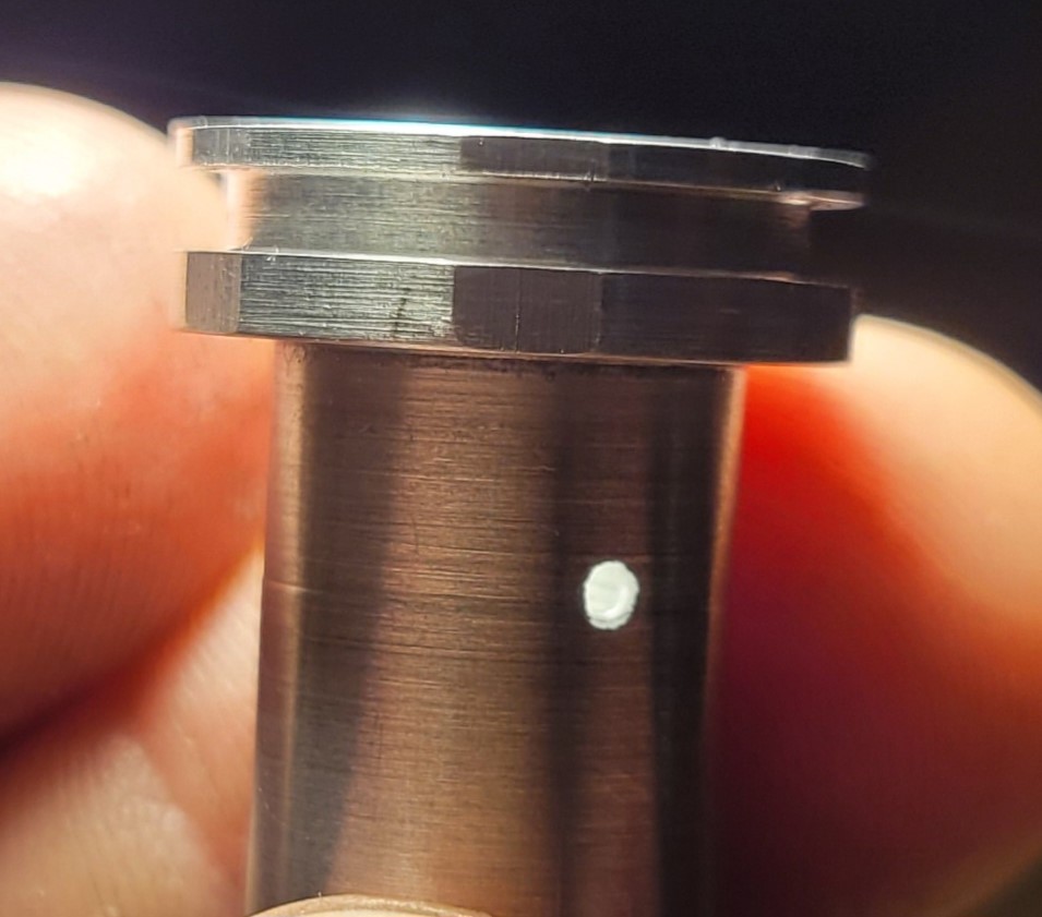

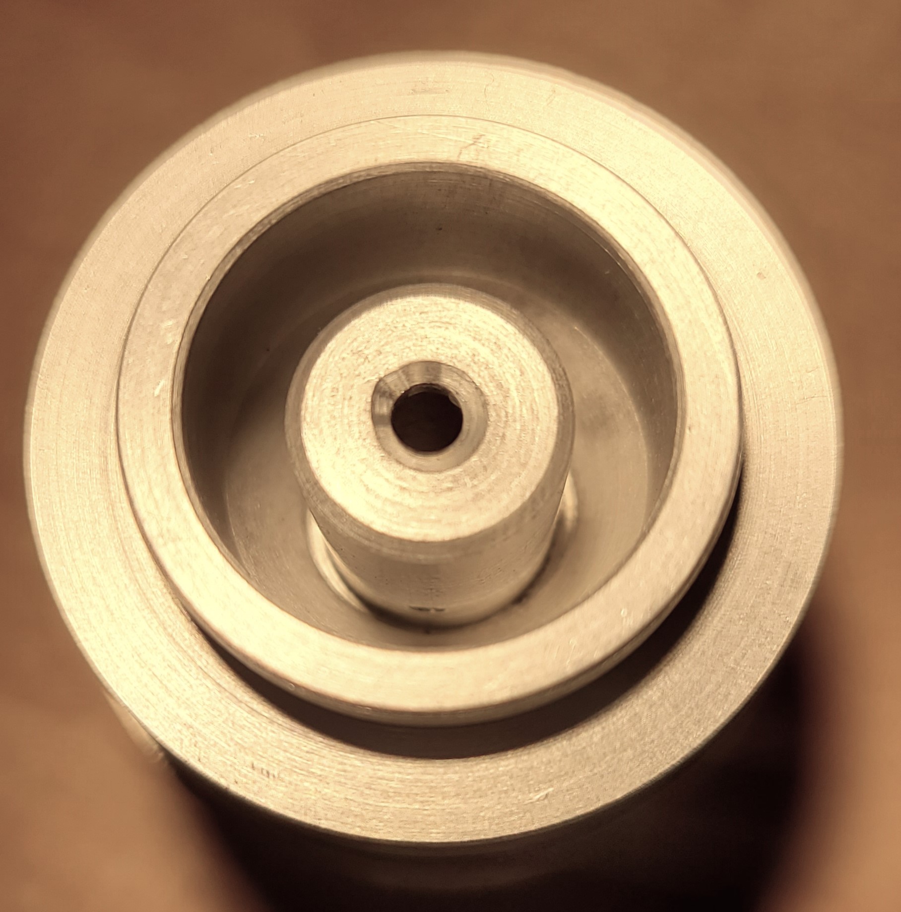

Beitrag 7658875
![]() Zitat: Danke ![]() Die Schlüsselweite ist tatsächlich leider nicht an dem Teil über das wir gesprochen hatten, da fehlt sie noch... Der Injektor an dem die SW oben zu sehen ist, wurde aus Sechskantmaterial gedreht. So konnte ich vorher die tangentialen Bohrungen auf einer ebenen Fläche setzen! 'Technisch gesehen hat alles funktioniert!' -Ich (oft kopiert) |
