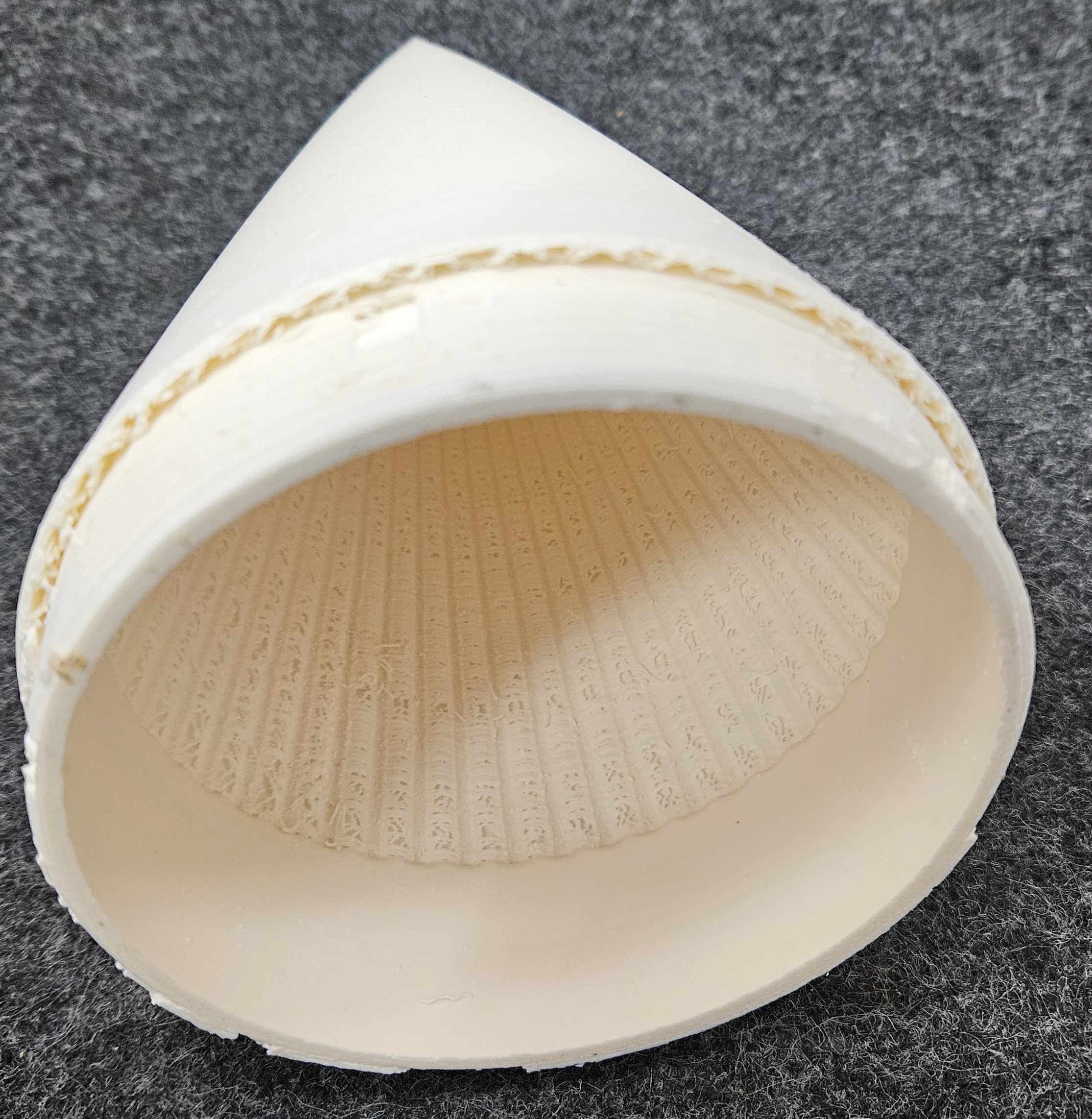

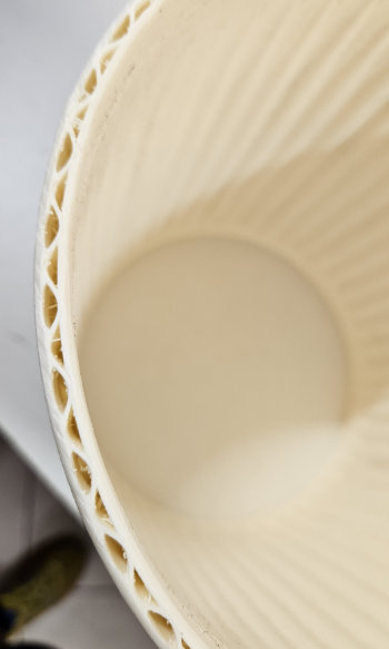

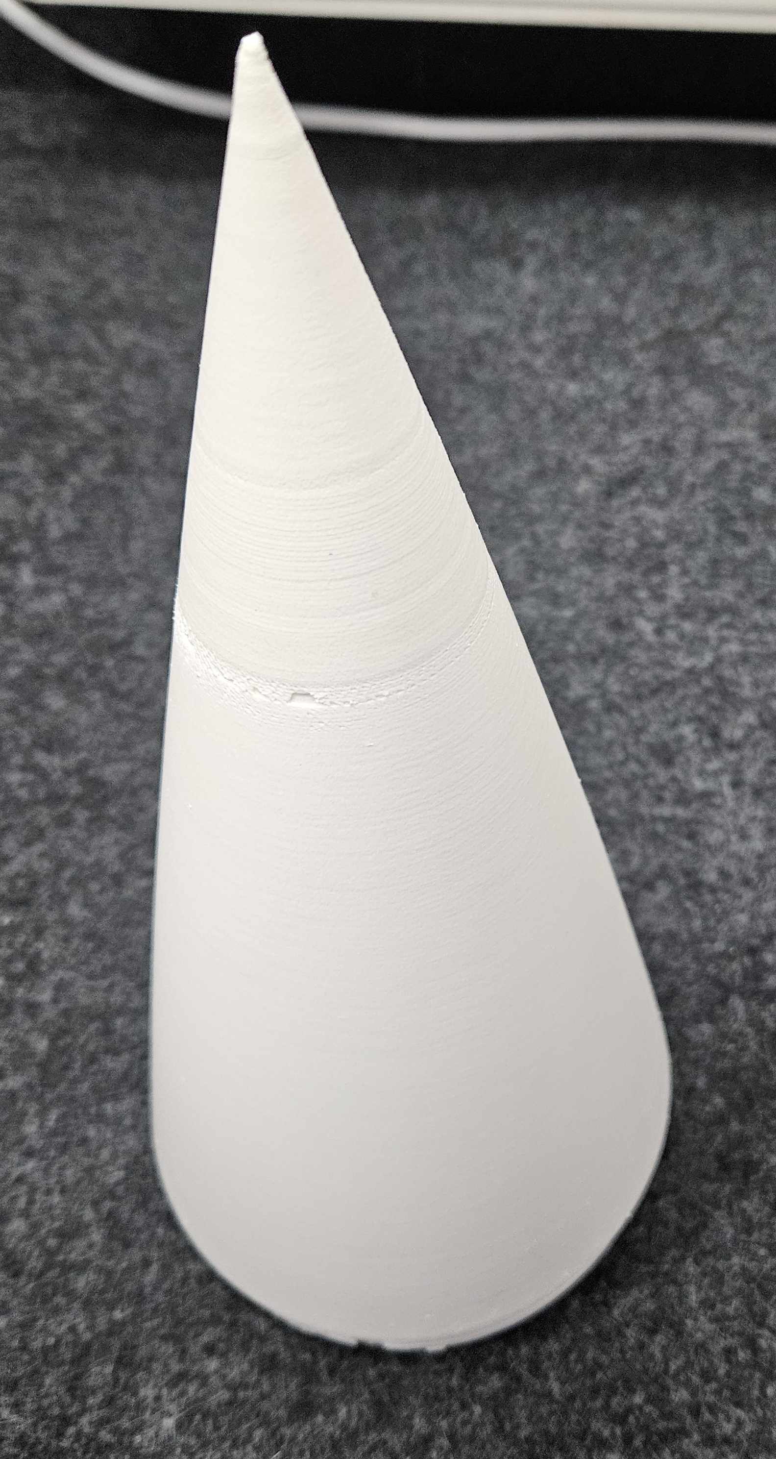

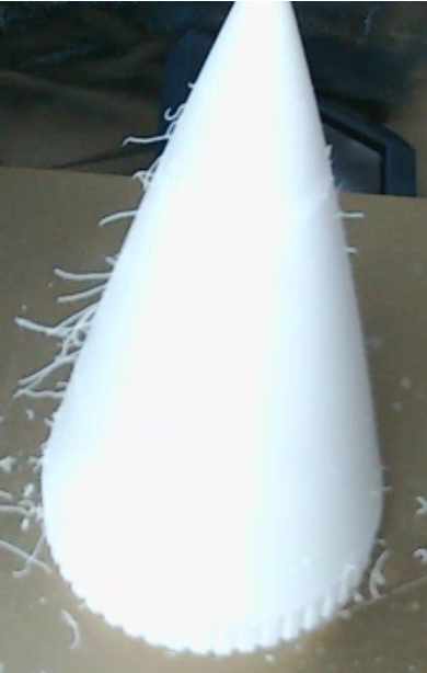

Erste Druckteile für meine „(Gold)-Broiler“
Heute habe ich den ersten Abschnitt der Spitze frisch vom Druckbett genommen.
Die ursprünglich geplanten Kanäle waren im CAD (Fusion 360) leider so komplex, dass das System regelmäßig abgestürzt ist – also habe ich mich entschieden, die Struktur etwas freier zu interpretieren und nicht direkt der Kontur zu folgen.
Durch das ASA Aero ergibt sich nun eine stabile, wenn auch etwas löchrige Oberfläche, die sich beim weiteren Aufbau vielleicht sogar als Vorteil erweisen könnte.
Das Feingewinde M120x3 ist jedenfalls auf Anhieb sehr sauber geworden – da hat sich die Vorbereitung gelohnt.
Die etwas unsauberen Kanten am Gewinde stammen noch vom Support – das wird natürlich noch sauber entfernt big grin
Das Gewicht liegt mit 114gr etwas über dem, was der Slicer ursprünglich berechnet hatte, ist aber für diesen Rohling absolut im Rahmen.
Von der Stabilität her würde ich der Spitze im aktuellen Zustand bereits einen G-Motor zutrauen – bin gespannt, wie sich das Ganze im weiteren Aufbau verhält.
Bilder sagen mehr als Worte – hier ein paar Eindrücke vom aktuellen Stand:

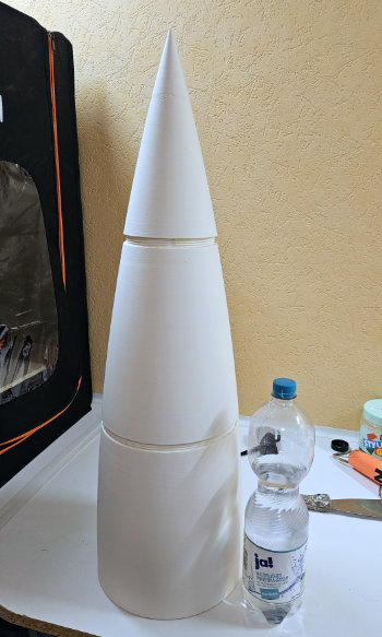

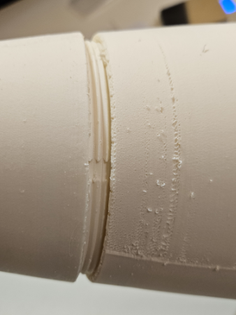

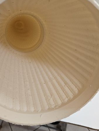

Beitrag 7660246 [Alter Beitrag18. Juni 2025 um 07:15]

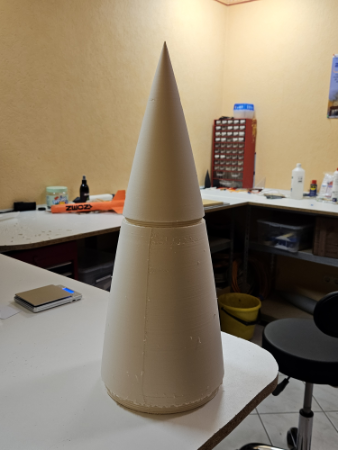

Frisch vom Bett: Segment Nr. 2 der Spitze!
Das Gewinde ist trotz eingeplanter Toleranzen ziemlich stramm geworden – muss ich wohl noch mal nacharbeiten, da die Segmente ja später verklebt werden sollen.
Von der Druckbelastung her fühlt sich das Ganze ähnlich stabil an wie ein PML-Rohr. Seitlich draufstützen? Kein Problem – hält richtig gut was aus. Das Segment bringt 325 Gramm auf die Waage.
Aber: Ich hab beim RJD gesehen, dass seitliche Kräfte quer zu den Layern nicht ganz ohne sind – da kommt also auf jeden Fall noch etwas Glasfaser drum. Sicher ist sicher. cool
Ansonsten läuft's wie geplant… fehlen halt nur noch ein paar wenige Teile. roll eyes (sarcastic)

Beiträge: 2044
Beitrag 7660249 [Alter Beitrag18. Juni 2025 um 08:33]
Gedruckte Gewinde können gemein und trügerisch sein big grin
Ich hatte schon den Fall, dass es sich anfühlte wie du es beschreibst und mit einem kleinen bisschen Silikonspray war das Gewinde plötzlich perfekt passend. Ist natürlich für eine Verklebung nicht möglich, aber vielleicht klappen ja andere Tricks (neben mehr Toleranz) wie ein Teil beim Drucken ein wenig Kippen so dass die Schichten der zu fügenden nicht parallel sind?
Wenn eh geklebt wird kannst du dir vielleicht auch einfach das Gewinde sparen stick out tongue
Beiträge: 426
Beitrag 7660250 [Alter Beitrag18. Juni 2025 um 08:53]
Moin,
die Gewinde sind – für Gewinde an sich – perfekt und laufen sauber ineinander.
Mit „stramm“ meinte ich, dass ich ja zusätzlich noch kleben will. Ich habe das Gewinde an ein paar Stellen sogar minimal unterbrochen, damit sich der Kleber dort besser verteilen kann.
Bei Gewinden habe ich immer den Gedanken, dass man zur Klebeverbindung noch eine mechanische Verbindung mit einbringt.
Auch wenn ein Gewinde beim Drucken sicher deutlich mehr Zeit braucht als eine gerade Fläche – dafür hält’s am Ende eben evtl. besser. confused roll eyes (sarcastic)
Beiträge: 2044
Beitrag 7660251 [Alter Beitrag18. Juni 2025 um 09:46]
Ich zitiere mehrere Klebe-Experten: "Wer Kleben kennt, der schraubt!" big grin
