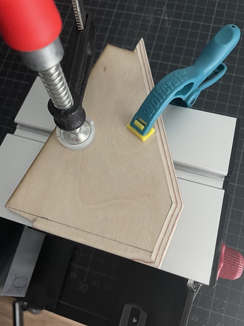

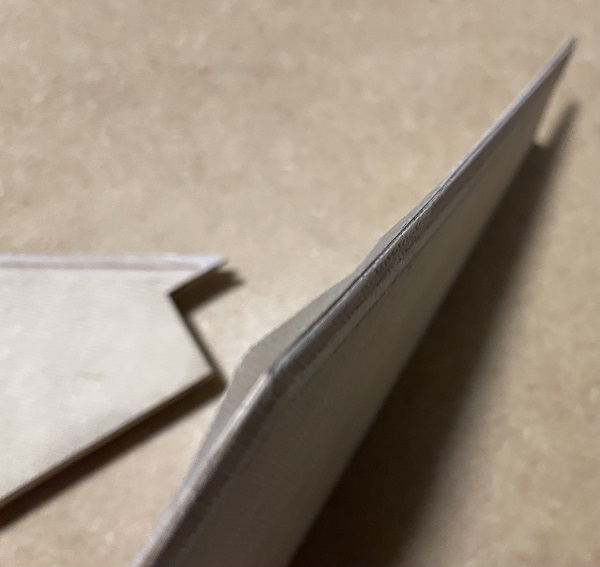

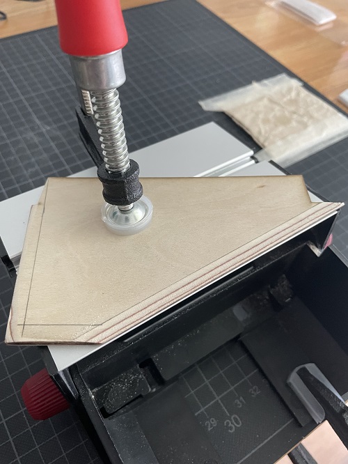

Am Wochenende ging es wieder etwa weiter.

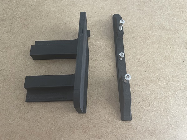

Als erstes möchte ich mich noch bei Stefan bedanken, der mir seine tolle Schleifvorrichtung gedruckt und zugeschickt hat. Vielen Dank dafür Stefan.
Leider für 3mm Fins nicht so gut geeignet, da der Steg 4mm beträgt. Ich hatte dann eine 2mm Pappe aufgeklebt, da war der Steg dann zu klein und das Ergebnis war nicht zufriedenstellend. Werde es aber mal mit 6mm Fins ausprobieren.
Da das leider nicht so gut geklappt hat, musste ich mir etwas anderes einfallen lassen. Was mir etwas Kopfschmerzen bereit hat. Dann kam mir die Idee, den Winkeltisch vom meinem Tellerschleifer zu verwenden und mit der Feile Parallel zum Tisch die 10grad Fase zu Feilen.
Und ich muss sagen, ich bin mit dem Ergebnis sehr zufrieden, aber es ist keine Dauerhafte Lösung, da es doch viel Zeit in Anspruch nimmt. Ich konnte mich gut an den Markierungen und der Maserung orientieren. Ich habe da auch schon eine Idee wie ich das ganze verbessern kann. Winkeltisch bleibt (eventuell brauch ich einen größeren Winkeltisch), dass finde ich nicht schlecht, dann Dremel in eine Vorrichtung gespannt, wo das ganze auf einer Führung hin und her fährt wie eine Schleifmaschine.

Stefan hat mir gerade erklärt wie die Vorrichtung richtig funktioniert. Dies habe ich so nicht gemacht, daher werde ich es nochmal richtig testen.
Schöne Grüße

Schleifvorrichtung ist immer gut ... ist die schon irgendwo hier genauer vorgestellt. Ich kann auf dem Bild nicht genug erkennen um zu verstehen wie die funktioniert.
Thomas FD
Thomas FD
Registriert seit: Mai 2023
Beiträge: 121
Beitrag 7656509 [Alter Beitrag14. August 2023 um 14:50]
Schau mal hier Oliver:
https://www.raketenmodellbau.org/forum?action=viewthread&threadid=802825&page=6
Da hat Stefan seine Vorrichtung vorgestellt.
Schöne Grüße
Beitrag 7656510 [Alter Beitrag14. August 2023 um 15:11]
Ah, ja, danke Dir!

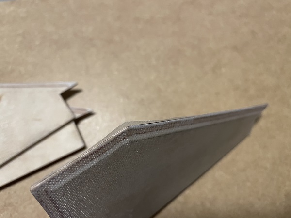

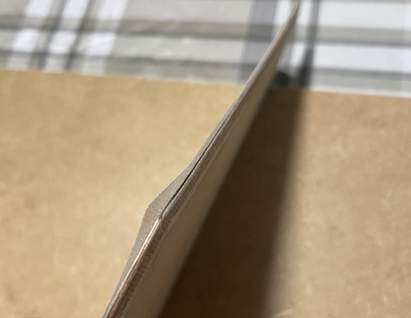

Beitrag 7656580 [Alter Beitrag22. August 2023 um 09:22]

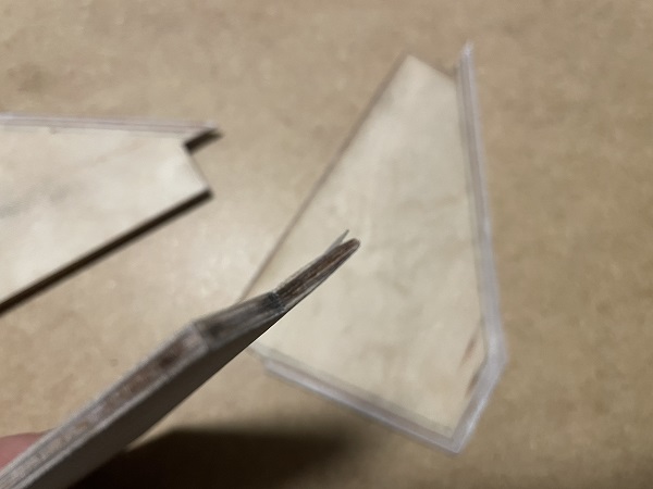

Für mich ging es etwas weiter. Teilweise bin ich mit dem Ergebnis zufrieden, teilweise leider nicht.
An einigen stellen habe ich Mist gebaut, dass habe ich schon beim laminieren gemerkt, war nicht ganz optimal das ganze. Bei der 10 grad Fase, hat das Gewebe an manchen Stellen nicht gehaftet. Haben die Experten hier ein Tipp für mich, wie ich das jetzt am besten ausbaden kann? Meine Idee ist, dass ganze mit Sekundenkleber zu fixieren und dann nochmal an der Fläche eine Lage Gewebe drüber. Ich weiß allerdings nicht, ob ich da nochmal was drauf legen kann, weil es ja schon getrocknet ist. Vielen Dank im Voraus für ein paar Tipps.
Schöne Grüße
Beitrag 7656581 [Alter Beitrag22. August 2023 um 09:46]
So wie das ausschaut würd ich persönlich das abschleifen und neu machen unter Vakuum. Was da passiert ist kann ich nur mutmassen. An so flachen Kanten legt sich das Gewebe (richtig getränkt vorausgesetzt) normalerweise recht gut an. Was helfen kann wenns nicht unter Vakuum verpresst wird ist das nachlaminieren wenn das Harz leicht angeliert ist (gegen Ende der Topfzeit)
