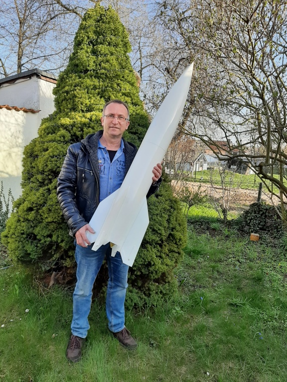

Beitrag 7649442 [Alter Beitrag13. April 2021 um 22:25]
So, es musste mal wieder eine neue A4 sein....smile
Leergewicht bist jetzt 927g wink !
Beitrag 7649446 [Alter Beitrag14. April 2021 um 10:40]
Sieht schon mal klasse aus! Wird aber wie üblich wohl noch etwas Ballast in der Spitze brauchen. Mit welchen Motoren willst du sie fliegen?
