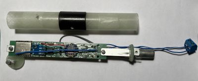

Beitrag 7654802 [Alter Beitrag22. Dezember 2022 um 10:19]
Auf die Platine kommt als Breakout-Modul das Prozessor-Board, etwas abenteuerlich verdrahtet, weil
1. die Rasterpositionen nicht ganz passen und
2. unterhalb des Prozessor-Boards die Löt-Pads für die SPI-Leitungen sitzen
dann das Breakout-Board für den BMP180 und natürlich das LoRa-Modul.
Ich teste das immer mit dieser Methode . Damit funktioniert es recht zuverlässig. GPS ist dabei natürlich unberücksichtigt.
KiCAD habe ich auf dem Rechner und auch schon mal probiert, fand es zum Einstieg aber etwas weniger intuitiv als Fritzing. Wäre aber auch mein nächster Kandidat gewesen. In der Zeitschrift "Make:" war ja mal eine Übersicht zu verschiedenen Design-Programmen.
Ein Erfahrungsaustausch ist auf jeden Fall beim RJD möglich. Es war ja auch mal geplant, das auf dem nächsten SOFEX vorzustellen inklusive einer Demo. Aber das SOFEX ruht offenbar noch still vor sich hin, wohl wegen möglicher neuer Covid-Wellen.
Beitrag 7654803 [Alter Beitrag22. Dezember 2022 um 10:34]
So soll das dann eingebaut werden:
Die Winkel aus Alu-Profilen. Die Dose für den Ausstoß des Main ist eine Hülse einer Platzpatrone 9 mm. Davon habe ich mal an Neujahr eine Menge gesammelt. Das reicht ewig. Auf dem Foto ist die Bestückung - also die Oberseite der Platine - unten. Man erkennt einen kleinen Winkel links, der als Anschlag für den LiPo dient. Nach dem LiPo käme das GPS-Modul und dessen Antenne. Ganz rechts passt gerade noch der MagSwitch.

Ich habe jetzt die E-Bay der Micro Mamba fertiggestellt:
Der MagSwitch erwies sich für 18-mm-Raketen doch als etwas zu breit. Es wäre auch mit dem Platz eng geworden. So habe ich entschieden, das Einschalten über einen Jumper auf dem oberen Bulkhead zu machen.

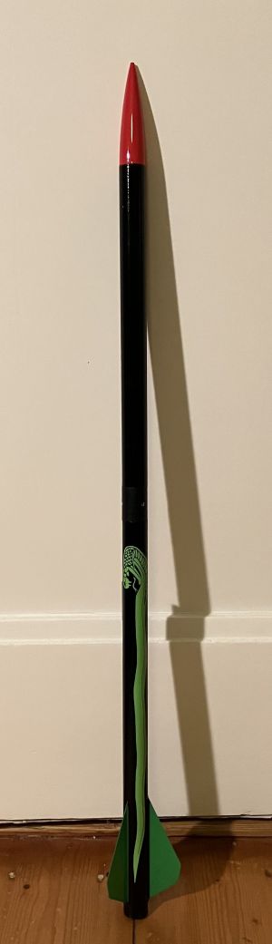

Die Rakete sieht komplett jetzt so aus:
Der SRT kann kommen!
