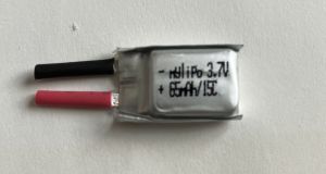

Das ist ein 1S-LiPo mit 140 mAh aus CN.
Maße: 30 mm x 11 mm x 4 mm plus Kabel. An das Kabel habe ich einen BEC-Stecker angelötet. Hat den Nachteil, dass es keine rechte Zugentlastung hat, da die Kabel sehr dünn sind. Man muss beim Hantieren vorsichtig zu Werke gehen.

Wir hatten darüber gesprochen: Ich hatte ja beim RJD in meiner Micro Mamba einen LiPo im Einsatz, der etwas "out of spec" war. Jetzt versuche ich einen anderen (von myLipo.de):
Er hat 65 mAh - nicht viel, aber ich denke, das wird reichen - und kann kurzfristig mit 30C, also 2 A belastet werden. Abmessungen: 19 x 12,5 x 5 mm.
Damit liege ich dann, was die Spec angeht, wieder im grünen Bereich.

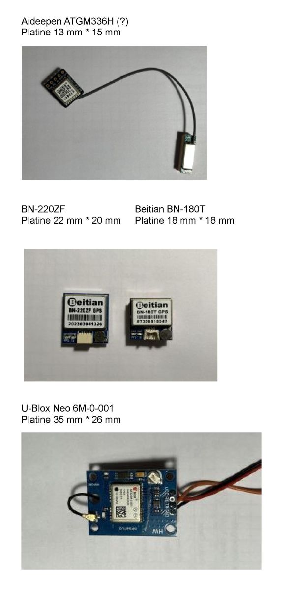

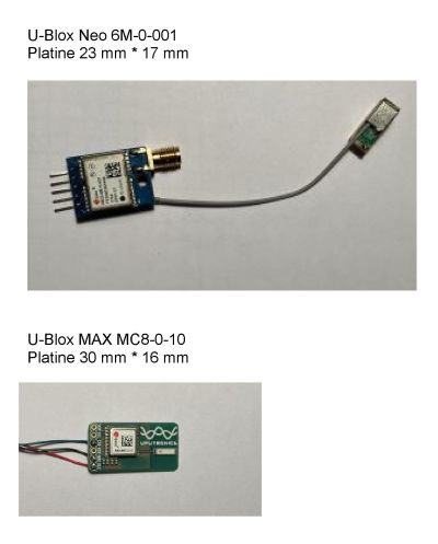

Beitrag 7656792 , Vergleich von GPS-Module [Alter Beitrag19. September 2023 um 17:31]
Da sich bei mir inzwischen einige GPS-Module angesammelt haben, wollte ich die mal vergleichen. Um diese geht es:
Ich wollte eine grobe Aussage bezüglich ihres Verhaltens haben. Was aber ist die genaue Position eines Ortes?
Ich bin daher so vorgegangen:
Sie wurden jeweils an den Telemetriesender angeschlossen. Die Anordnung kam dann in die "Vakuum-Dose". Wird nun hier Luft ausgesaugt und wieder hereingelassen, so kann man ja bekanntlich einen Flug grob simulieren.
Um ähnliche Verhältnisse zu haben, wurde die Saugpumpe jeweils für 20 Sekunden betätigt. Auf dem Telemetrie-Empfänger konnte ich dann (nach der "Landung") die Distanz zur Rampe ablesen. Es wurden jeweils 10 Messwerte aufgenommen.
Diese Messwerte stellen die Abweichung der Position zwischen "Start" und "Landung" in Metern dar. Natürlich liefern 10 Messwerte nur eine sehr grobe Aussage.
Dabei bekam ich die folgenden Ergebnisse:
Es zeigt sich, dass die GPS-Module mit U-Blox neo 6M am besten liegen. Leider etwas groß. Für Raketen mit 18 mm Innendirchmesser kommt aber nur das Modul von Aideepen (über AliExpress) bzw. das U-Blox MC8 in Frage. Warum das MC8 nicht besonders gut abschneidet, ist mir noch unklar. Es braucht auch wesentlich länger als die anderen zum ersten Fix, was aber wohl daran liegt, dass auf der Platine keine Batterie ist.
Vielleicht mag die Tabelle dem einen oder anderen ein Hinweis sein.

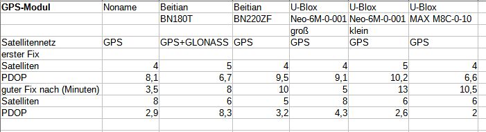

Beitrag 7656809 [Alter Beitrag26. September 2023 um 17:51]
Ich habe jetzt einen Test gemacht in folgender Weise:
- die verschiedenen GPS-Module angeschlossen
- Umgebungsbedingungen: klarer Himmel, in Einfamilienhaus 1. Etage in Fensternähe,
- mit dem Programm u_center ausgewertet
Zwei Zeitpunkte wurden untersucht:
1. beim ersten Fix
2. bei einem "guten Fix" (ist natürlich subjektiv)
Beobachtet wurde
- der Zeitpunkt vom ersten Fix bis zu einem "guten Fix"
- jeweils die Zahl der ausgewerteten Satelliten
- und der Wert PDOP, also die Streubreite der Positionsmessungen
- außerdem, welche Satellitensysteme empfangen wurden
Das Ergebnis:
Ich würde daraus den Schluss ziehen -wie schon oben vermutet -, dass man den Raketenstart nicht gleich nach dem ersten Fix durchführen sollte (wie bei dem vorhergehenden Test geschehen), sondern lieber erst einige Minuten warten sollte.
