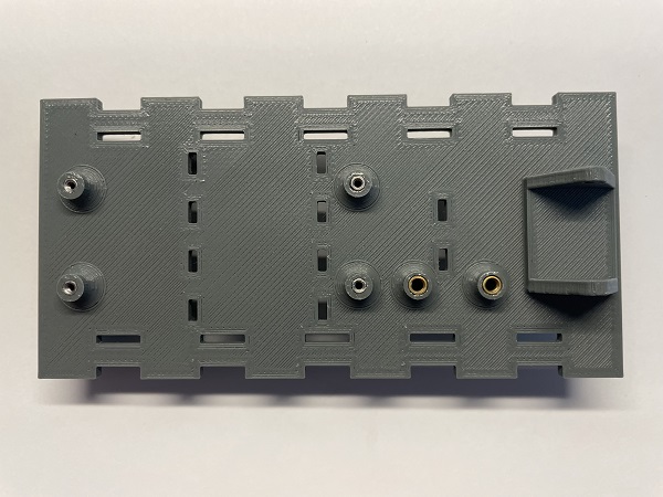

Beitrag 7657736 [Alter Beitrag27. Januar 2024 um 17:34]

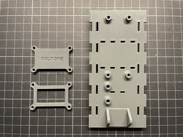

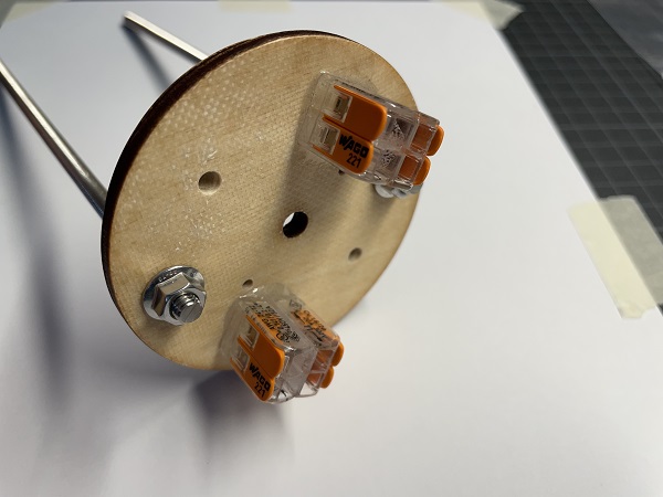

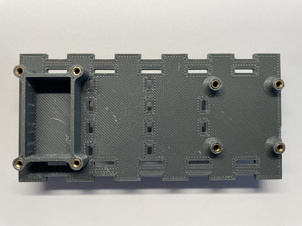

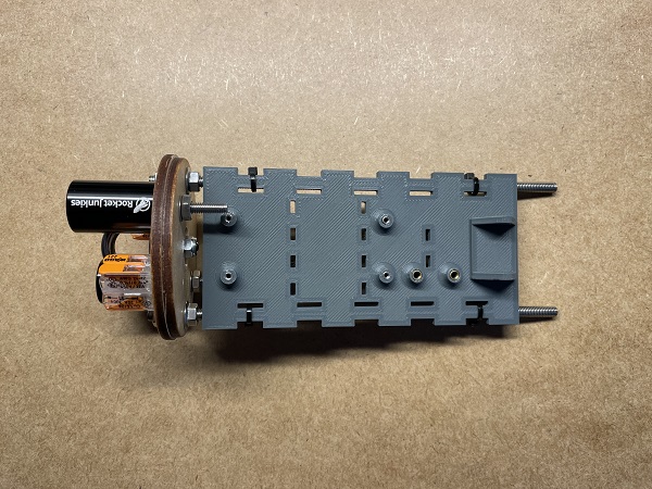

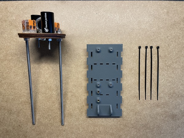

GRUNDPLATTE
Die Muttern kann man am besten in das 3D-Druckteil einschmelzen. Allerdings war das nicht mehr möglich, da die Konstruktion dafür nicht mehr ausgelegt war. Daher habe ich UHU UV Kleber verwendet, was auch problemlos funktioniert hat.
Schöne Grüße
Beitrag 7657737 [Alter Beitrag27. Januar 2024 um 17:40]
Hi Thomas,

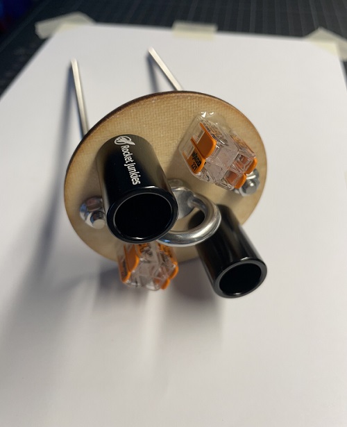

diese "Rocket Junkies" Behälter wo hast du die her ?

Beitrag 7657738 [Alter Beitrag27. Januar 2024 um 17:43]

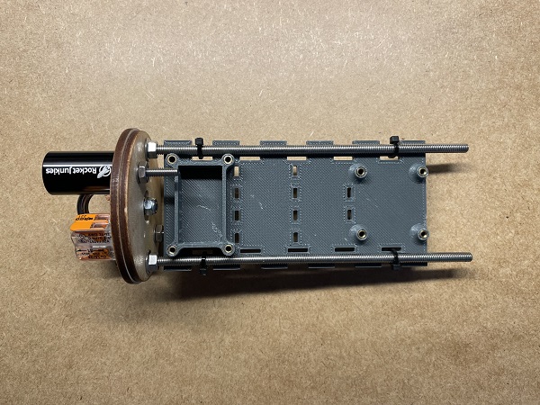

GRUNDPLATTE ANBRINGEN
Die Grundplatte wird einfach mit Kabelbinder befestigt.
Ich warte noch auf ein paar Teile, sobald alles da ist, wird verdrahtet.

Beitrag 7657739 [Alter Beitrag27. Januar 2024 um 17:46]
Hi Thomas,
die gibt es bei Karthi.

Beitrag 7657740 [Alter Beitrag27. Januar 2024 um 22:59]
Schaut sehr sauber aus, cool!
Den UV-Kleber kann ich wärmstens empfehlen, den benutzen wir viel im Prototypenbau. Perfekt auch um Sachen schnell zu fixieren (beim Schweißen würde man Heften sagen) z.B. wenn man etwas mit einem länger aushärtenden Klebstoff verklebt und es nicht gut halten kann.

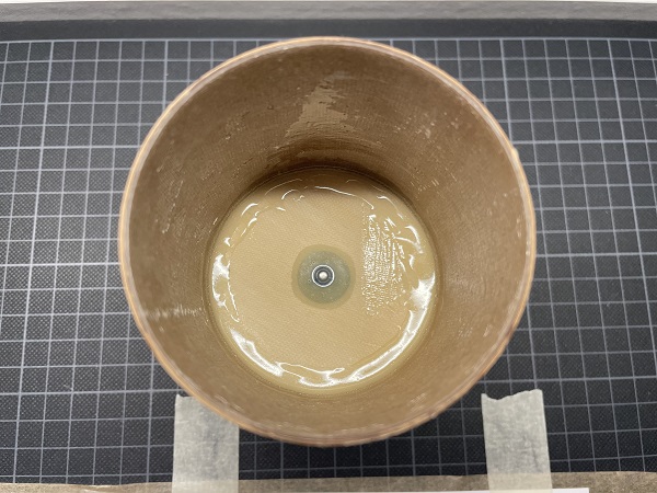

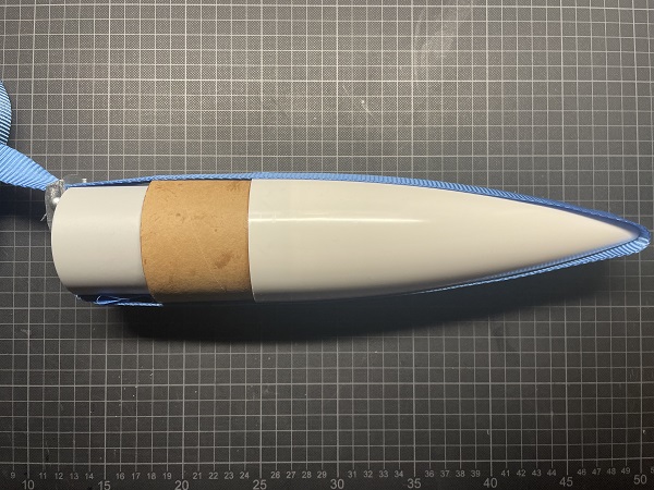

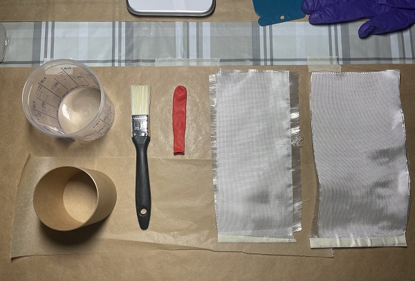

Beitrag 7657993 [Alter Beitrag08. März 2024 um 00:09]

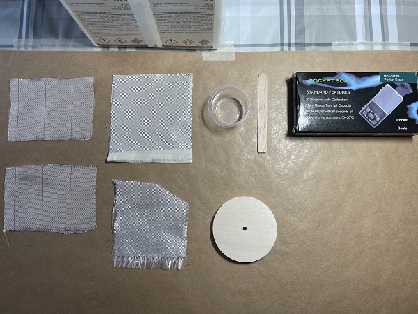

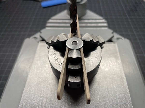

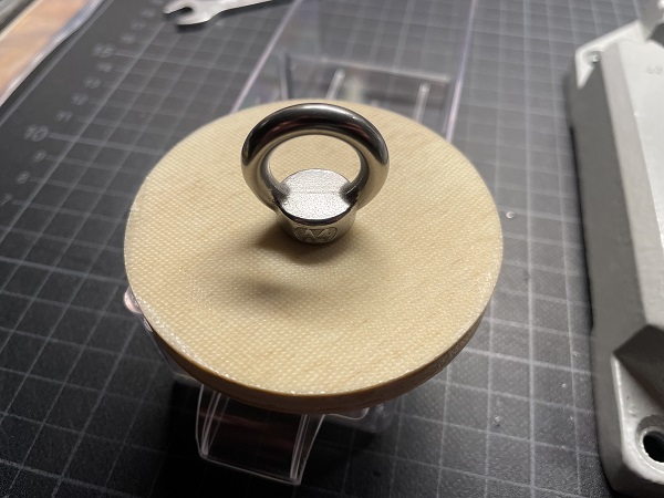

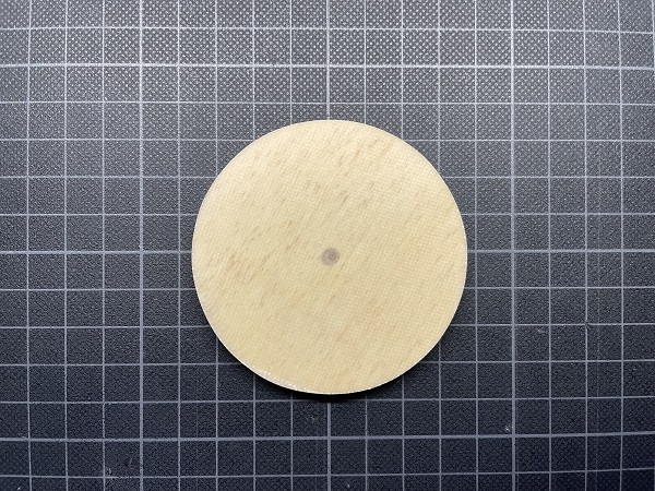

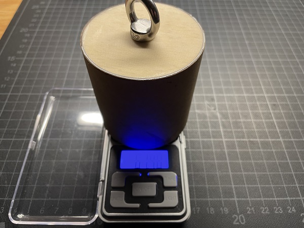

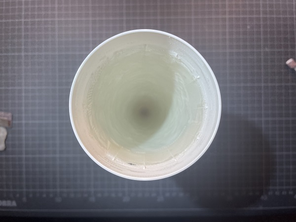

WEITER GEHT ES MIT DER NOSECONE-SECTION

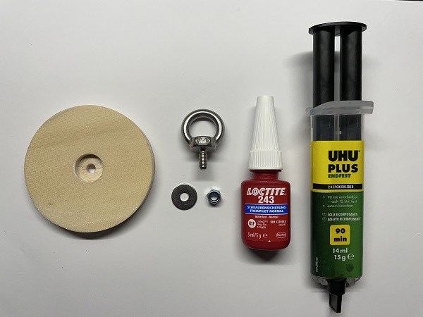

Alle Komponenten habe ich mit GFK verstärkt. Die Ringschraube habe ich 3-4 mal gesichert. Sicherungsschraube, Loctite und Epoxidkleber. Coupler und Bulkhead habe ich mit Epoxidkleber befestigt, danach nochmal 2-Lagen GFK (leider habe ich hier vergessen ein Foto zu machen). Nosecone habe ich mit 2-Lagen GFK verstärkt. Coupler und Nosecone mit Epoxidkleber befestigt. Dann noch mit 800er und 1000er Schleifpapier angeschliffen. Jetzt kommt noch Grundierung, Farbe und Klarlack drauf und somit ist die Nosecone-Section fertig. Sehr schöner Bauabschnitt, hatte wirklich sehr viel Spaß!
