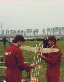

Beitrag 15708 [Alter Beitrag03. Juli 2002 um 07:14]
Ein Modell von Franz Weißgerber ca.130g

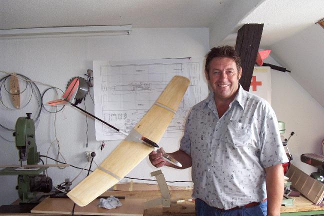

Beitrag 15850 [Alter Beitrag07. Juli 2002 um 08:48]
Der Peter F.aus dem Krater..
.....Der Flügel hat das Profil RG 14A-1,4/7.0 und einen Kein aus sehr leichtem Styropor. Bei dessen Schneiden wird bereits das Negativ (Flügelschränkung) von 2 mm berücksichtigt. Die Beplankung besteht aus 0,7 Furnier, das auf 0,4-0,5 mm heruntergeschliffen wird. Die Endleiste ist mit ..

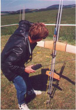

Beitrag 15872 [Alter Beitrag08. Juli 2002 um 07:58]
Burg Hans beim CNP--Nr.?
................................-4-
....dünnem Glasgewebestreifen versteift. Die Nasenleiste ist aus härterem Balsa. Die fertigen Flügelhälften wurden nochmals gründlich geschliffen, so dass die Beplankung schließlich nur noch 0,24,3 mm dick blieb. Danach wurden die "Ohren" abgetrennt und mit Epoxi in V -Form wieder angeklebt. Die Naht in der Flügelmitte (nur dort, nicht an den Ohren !) ist mit zwei Streifen 25 g/ m 2 verstärkt. Der Flügel wurde 'direkt auf Holz dreimal lackiert und zwischendurch geschliffen.....

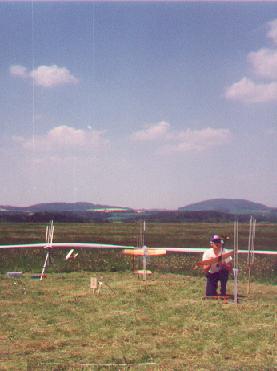

Beitrag 15907 [Alter Beitrag09. Juli 2002 um 07:11]
rechts Johann S.aus dem Holzwinkel
--------------------------5-
Die Flügelbefestigung besteht vorn aus einem 1,8-Stahlstift, hin- ten aus einer 3 M-Schraube. Die relativ einfache Flügelbauweise macht es vorteilhaft, mehrere Tragflächen für diverse Wetterlagen zu bauen. (Mein Modell kann mit Flächen von 940, 980, 1 040 und 1 120 mm geflogen werden, ein 980-mm-Flügel wir an dem Siegermodell l in Kiew montiert.)
Die RC - Anlage hat einen 2-K- Empfänger Acoms
(ohne se), einen Akku von 110 m/AH und zwei Mikroservos. ....
