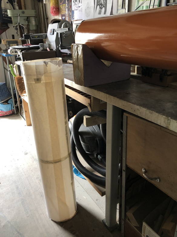

gewickelt, und abgezogen.big grin
Beitrag 7652598 [Alter Beitrag29. Mai 2022 um 17:07]
Die Wandungsstärke ist bei ein bis zwei Lagen natürlich nicht ausreichend. Deswegen kommt das Rohr noch einmal rauf auf den Kern und es werden noch ein paar Lagen gewickelt, bis eine stabile Wandungsstärke erreicht ist.

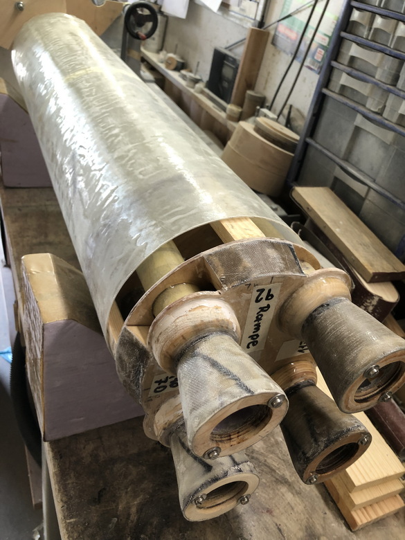

Beitrag 7652621 [Alter Beitrag30. Mai 2022 um 12:34]
Die nächste Lage ist laminiert und die dritte wartet schon.
Beim erneutem raufschieben auf den Kern ist natürlich das Backpapier zerknittert und musste entfernt werden.
jetzt muss man das Laminat an dem Rand gut abkleben, so dass kein Harz zwischen Kern und das laminierte Rohr hineinläuft.

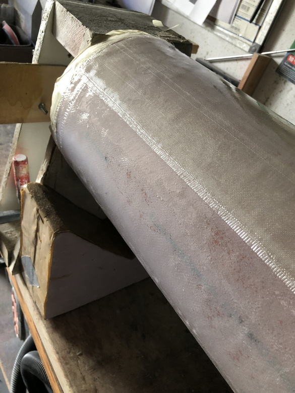

Beitrag 7652681 [Alter Beitrag31. Mai 2022 um 16:49]
Die dritte Lage ist drauf. Hier habe ich ein anderes Glasfilamentgewebe genommen. Es hat eine andere Struktur und ergibt eine glattere Oberfläche.
Auf ein möglichts geraden Anfang kommt es an.
eigentlich sind es ja schon 4 Lagen, da es bei einem Meter Gewebe ca 1,5 Umdrehungen sind.
Für das Rohr (1m) habe ich insgesamt 3 qm und 450g Harz/Härter verarbeitet.

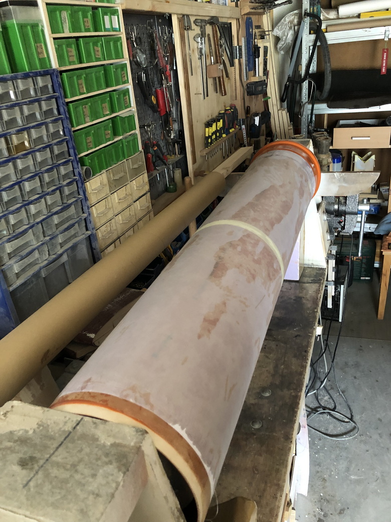

Beitrag 7652743 [Alter Beitrag01. Juni 2022 um 14:07]
Das Rohr ist nun trocken und fest. Mit der Wandungsstärke von 1,3mm bin ich auch zufrieden.
Mich freut ganz besonders, dass der Motorblock gut reinpasst. D.h. man könnte ihn mit der flachen Hand reinklopfen.
Ich habe das aber noch nicht gewagt, vielleicht bekomme ich Ihn dann nicht mehr raus, und es muss ja noch Leim dran.

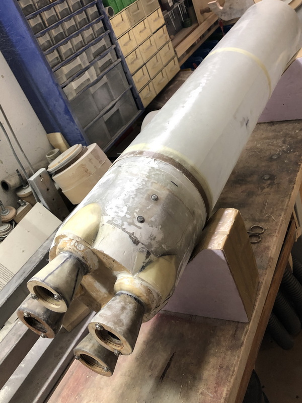

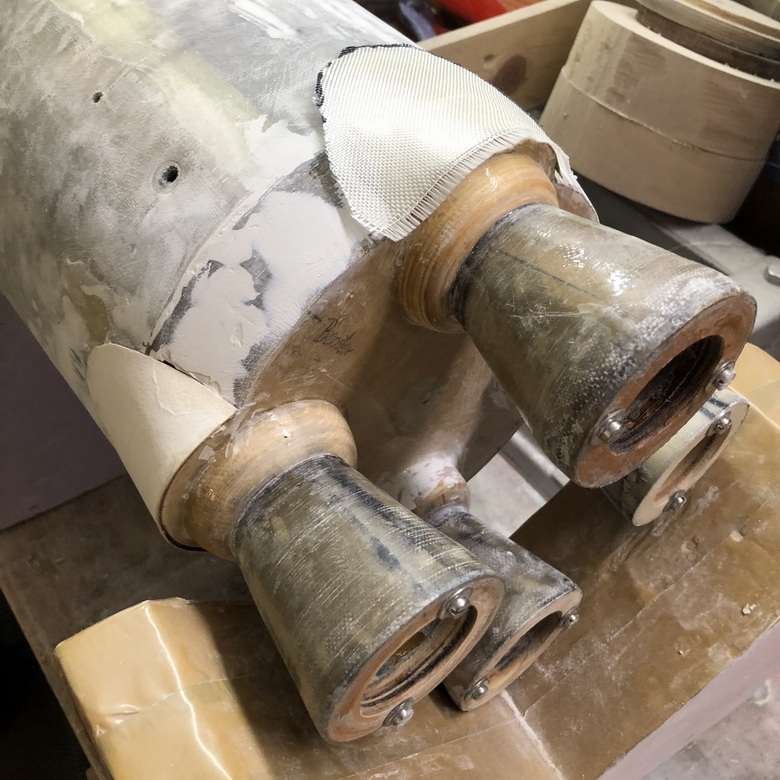

Beitrag 7652781 [Alter Beitrag02. Juni 2022 um 13:21]
Der Motorblock ist in seine Hülle eingeklebt. Gleichzeitig habe ich den Kupplerring zum Hauptrohr eingeklebt. Das ist nun bombenfest.
Ein bisschen die konischen Übergänge gespachtelt und geschliffen, ein Vorgeschmack auf kommnde Zeiten.

Beitrag 7652808 [Alter Beitrag03. Juni 2022 um 14:31]

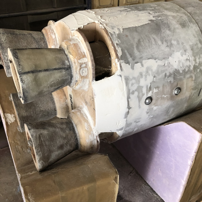

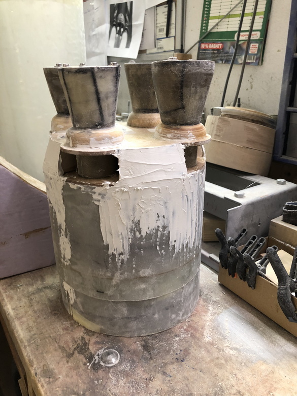

Jetzt stelle ich die Triebwerksverkleidung her.
Ich biege und klebe aus dünnen Karton das Segment auf die Öffnung und laminire anschließend mit Glasresten drüber.
Beitrag 7652875 [Alter Beitrag07. Juni 2022 um 17:09]
die üblich Prozzedur... mit Glas belegen... warten bis es ausgehärtet ist ...dann spachteln, schleifen...

Beitrag 7652925 [Alter Beitrag08. Juni 2022 um 17:38]
Nun ist das Material der Hauptstufe (die geraden Teile) fast fertig. Die große Tube der Hauptstufe habe ich heute laminiert.

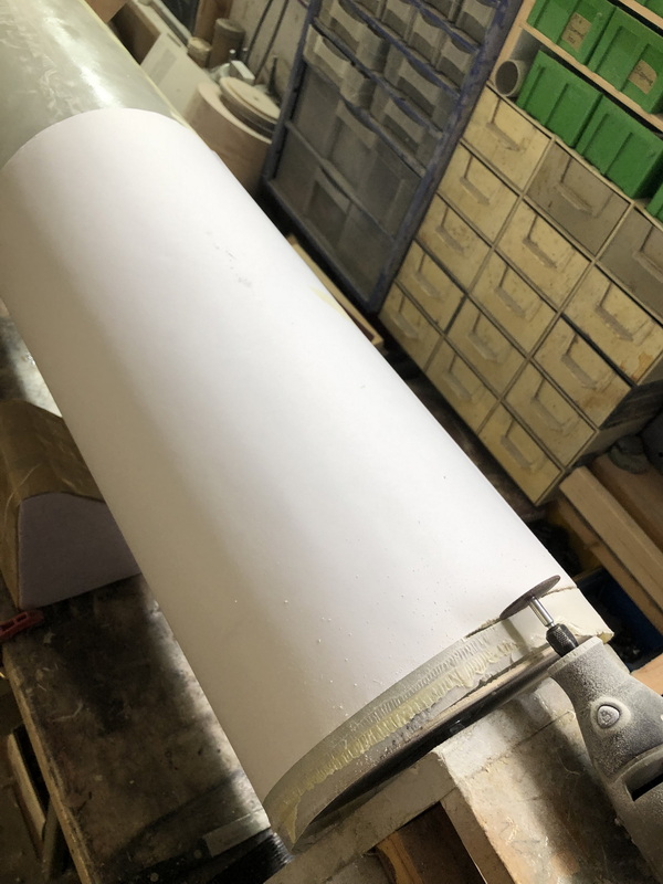

Das Ablängen von solch dicken Rohren ist schon eine Erfahrungssache. Es soll ja genau und gerade sein.
Ich lege da einen großen Bogen Papier herum, achte darauf, dass die Lagen genau aufeinander liegen und dremle es dann entlang der Papierkante ab.
Es hat gepasst!
