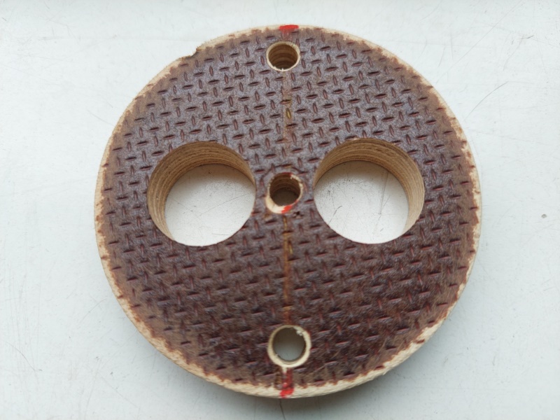

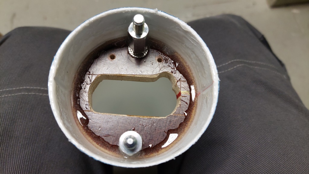

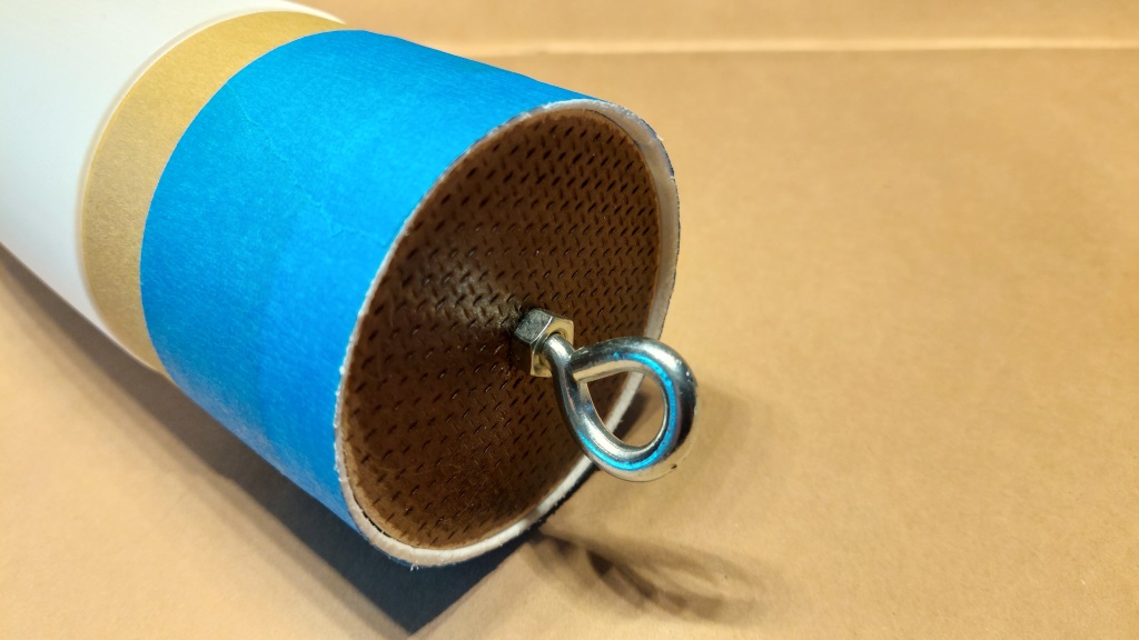

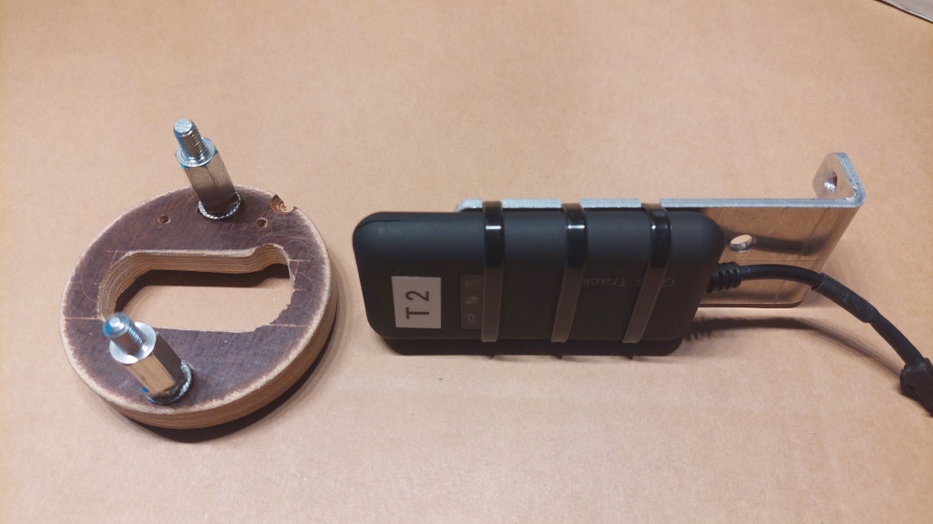

passt ;-) ! Gleichzeitig eine Halteöse mit M6 Gewinde eingeschraubt...
Jetzt den Durchbruch für die Halterung des Trackers aus der Trägerplatte ausarbeiten...
Der Tracker wurde vorab auf einem kleinen Alu-Winkel mittels Kabelbindern befestigt

und wo ist dann jetzt die M6 Schraube geblieben? Ich frage nur für eine Freund, der vielleicht noch nicht so lange dabei ist und das liest

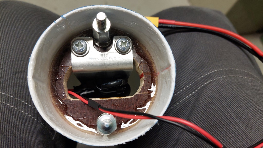

Wie verklebst du die Platte in der Spitze (ist aus Polyethylen, das ohne Oberflächenbehandlung schlecht kleben sollte), damit die nicht beim Ausstoß fliegen geht und der Tracker frei an der Shock-Cord hängt ?
@ Daniel, berechtigte Frage ! Die Öse war eigentlich nur eine temporäre Lösung um die Trägerplatte genau in die Spitze einzupassen und sie anschließend auch wieder heraus zu bekommen... Da ich die Platte mit eine Lochkreissäge ausgesägt habe, hatte sie ja eh ein Loch in der Mitte. Andreas
@ Thomas, ja Polyethylen lasst sich schon schlecht verkleben  ! Ich mache das immer so, das ich die Klebefläche großflächig mit ganz groben Schleifpapier "anrauhe" so das schon richtig tiefe Rillen und Ausfaserungen entstehen und dann greift das 5 Minuten Epoxy auch und es hält einwandfrei  !
Ich schwöre ja seid über 20 Jahren auf das Loctite EA 3430. Es ist zwar mit ca. 25 Euro für eine 28g/24ml 2K Kartusche schon echt richtig teuer (und für großflächige Verklebungen deshalb nicht unbedingt geeignet) aber bei allen "Problemverbindungen" und schwierigen Materialien bin ich damit bisher immer sehr gut gefahren  ! Andreas

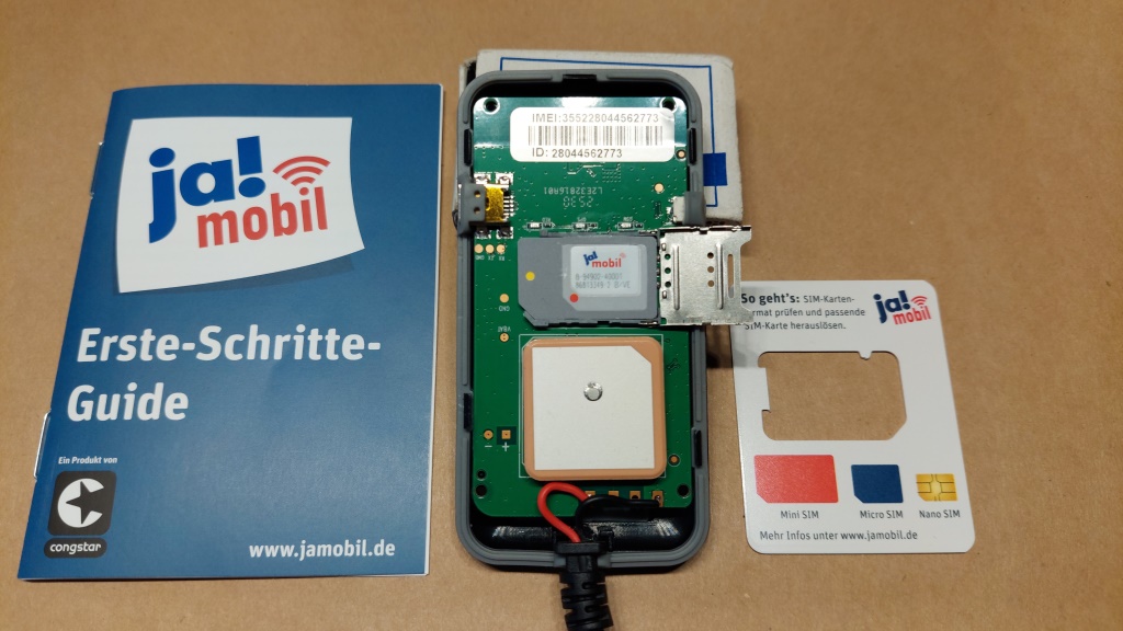

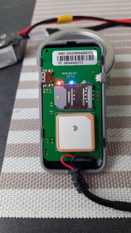

Die meisten GPS-Tracker heutzutage beinhalten ja leider ein oft teures Monats-Abo... Das wollte ich auf keinen Fall, da wir das ja kaum nutzen würden! Der GT 02 A benötigt da nur eine simple Prepaid Sim Karte. Und da mich das Aufladen der Karte nach spätestens 1 1/2 Jahren ( damit sie nicht gelöscht wird) mit jeweils min. 15 Euro auch immer genervt hat und ich auch dies nicht voll ausnutzen würde und die Karte so auch nur ünnützes Guthaben bunkern würde, habe ich mich dazu entschieden, mir einfach für jede Flugsaison ( 1 Jahr) eine neue JA!mobil Prepaid SIM-Karte zuzulegen und die alte dann einfach mit dem bisschen Restguthaben zu vernichten... Das ist letztendlich zwar etwas aufwendiger aber dennoch günstiger als aufzuladen... Ich verwende da immer die Ja!mobile Prepaid Sim-Karten von z.B. Rewe die Kosten da nur 9,95 Euro und man erhält dafür 7,50 Euro Startguthaben für den nötigen SMS Versand. Das reicht bei mir locker für eine Saison...! Die Karten sind von Congstar und haben nach meiner Erfahrung auf unseren Fluggeländen in Roitzschjora, Rote Jahne, Manching und Delmenhorst auch eine sehr sichere und zuverlässige Netzabdeckung ! Es gab da bei mir bisher nie Probleme und die Ortung hat immer einwandfrei bis auf ca. max. 5m Genauigkeit in der "Pampa" funktioniert ! Andreas
