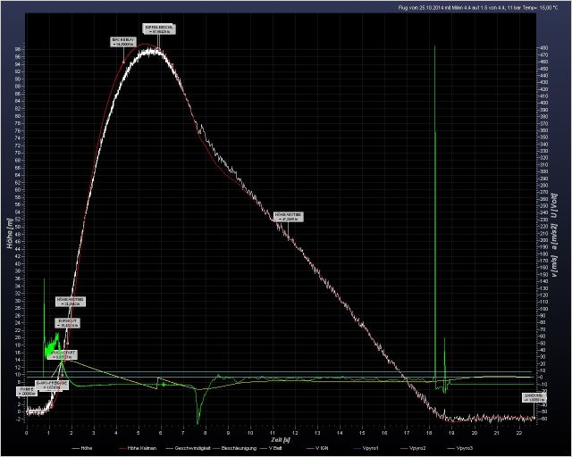

Nach einem Hinweis von Louis war ich in der Lage, die Flugdaten auszulesen (sorry, bin ein Altimax-Neuling - vielen Dank nochmal):
Damit sehen die Ergebnisse schon mal gar nicht so schlecht aus.

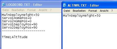

Beitrag 7632939 [Alter Beitrag04. November 2014 um 17:55]
Ich habe jetzt einen sehr einfachen Konfigurationsmechanismus realisiert.
In einer Konfigurationsdatei ALTIWR.TXT auf der Micro-SD-Karte, die auch zur Aufzeichnung der Flugdaten verwendet wird, können Konfigurationsparameter angegeben werden. Die Syntax ist analog zu der von Windows INI-Dateien (seligen Angedenkens):
<Variable>=<Value>
In der Log-Datei werden die Konfigurationsparameter vor den Flugdaten ausgegeben. Das sieht dann etwa so aus:
Für Konfigurationsparameter, die nicht angegeben wurden, werden Default-Werte verwendet.
