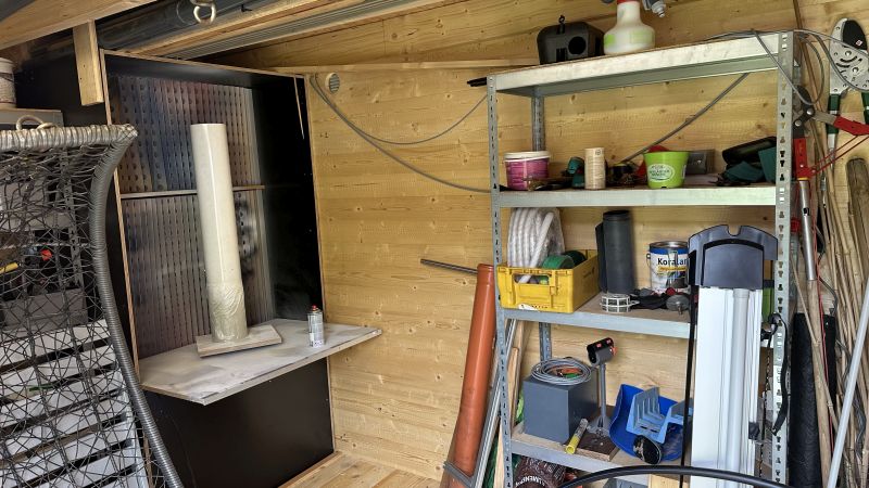

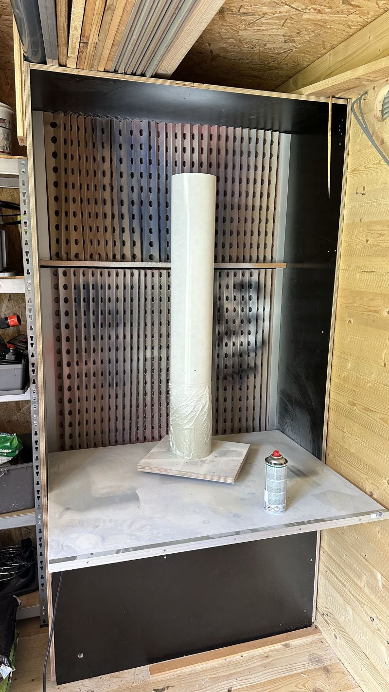

Heute war schön warmes Wetter, da habe ich mal meine alte Lackierbox reaktiviert, die ist letztes Jahr in unser neues Gartenhaus gezogen. Vorher hatte ich das Monstrum in der Garage, das ist jetzt weitaus besser. Der Abzug geht direkt nach draußen, man kann damit ohne Atemschutz lackieren.

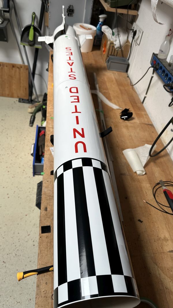

Beitrag 7658644 [Alter Beitrag19. Mai 2024 um 16:03]

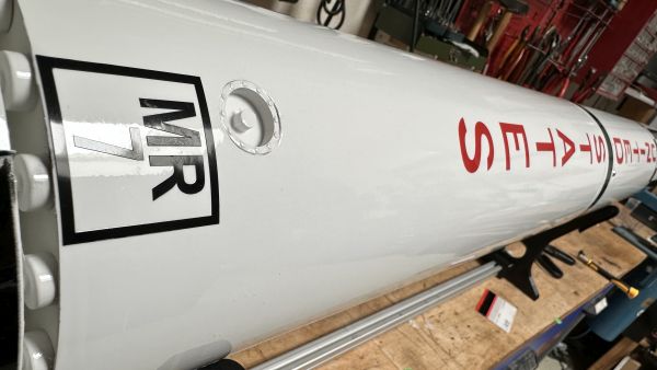

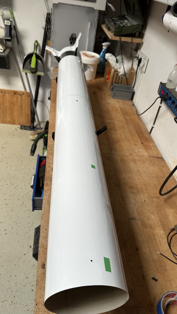

Der der Erstflug beim RJD leider ausfiel mache ich sie nun fertig.

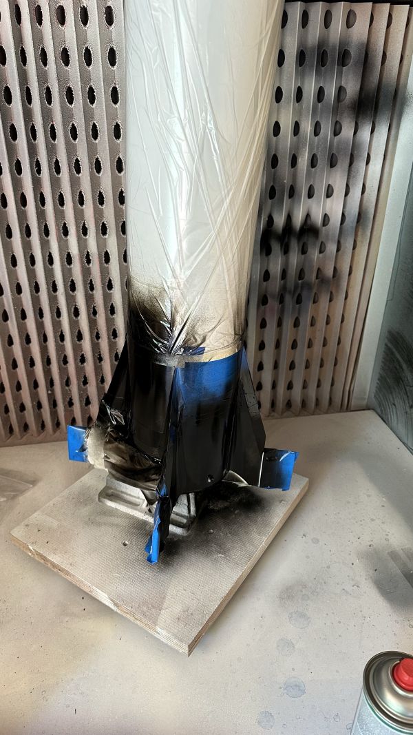

Erst mal die schwarzen Teile am Heck abkleben und schwarz lackiert.
Dann Hochglanzlack drauf, 2K Lack aus dem Fahrzeugbereich.
Lackieren verlernt man scheinbar, meine ersten Versuche waren eher mau, zum Glück habe ich vorher getestet roll eyes (sarcastic)
Das habe ich echt ewig nicht mehr gemacht, Jahre ist das her. Das Endergebnis war aber prima, schön glänzend und glatt. Der Vorteil des Lacks ist, dass wenig bis kein Dreck haften bleibt, und man kann die Oberfläche auch mit Lösungsmittel sauber machen.

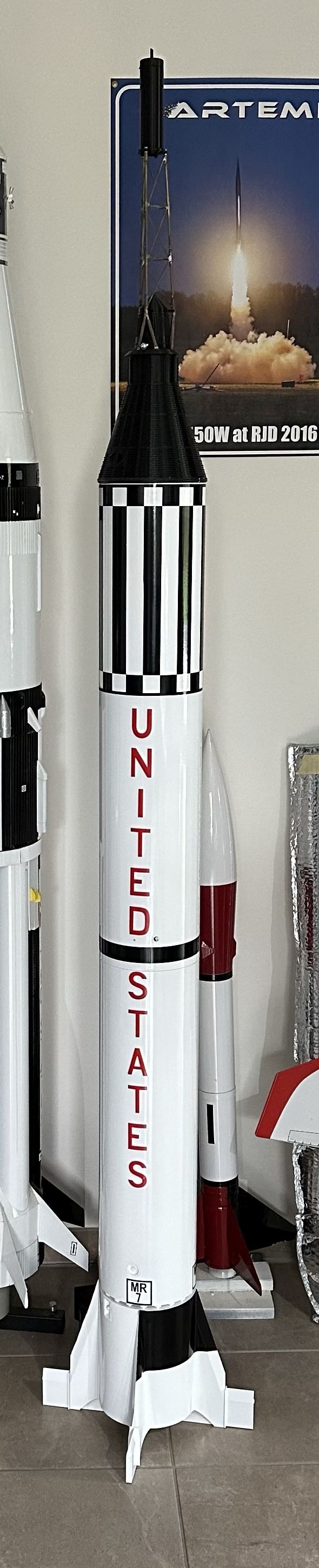

Den oberen Schwarz/Weißen Teil der Instrument Unit habe ich mit Folie gemacht, Lackieren geht bei den Karos kaum. Meine CNC-Fräse hat auch ein Schneidmesser, damit schneide ich Folien.
Die werden dann mit viel Spüliwasser aufgelegt, ausgerichtet und angerakelt.
Beitrag 7658648 [Alter Beitrag19. Mai 2024 um 16:05]
Jetzt muss ich noch die Kapsel und den Rettungsturm lackieren, das mache ich wohl mit Pinsel und Revell-Farbe.
Beitrag 7658649 [Alter Beitrag19. Mai 2024 um 19:09]
Schaut toll aus!
Ich würde den Rettungsturm etc wenigstens mit der Sprühdose machen. Pinselstriche sind halt doof.

ein phantastisches Modell! Bin echt begeistert, insbesondere von der Detailtreue. Hat mich sogar dazu gebracht nochmal ganz viel über das Original zu lesen.
Falls du wirklich planst den Rettungsturm mit einem Treibsatz wegzuziehen, was schon verdammt cool wäre, hoffe ich, dass du dir sehr gut überlegt hast wie du die Kapsel vor dem Abgasstrahl schützt. Es wäre echt schade, wenn sich einfach ein Feuerstrahl durch diese wunderschöne Rakete brennen würde!
