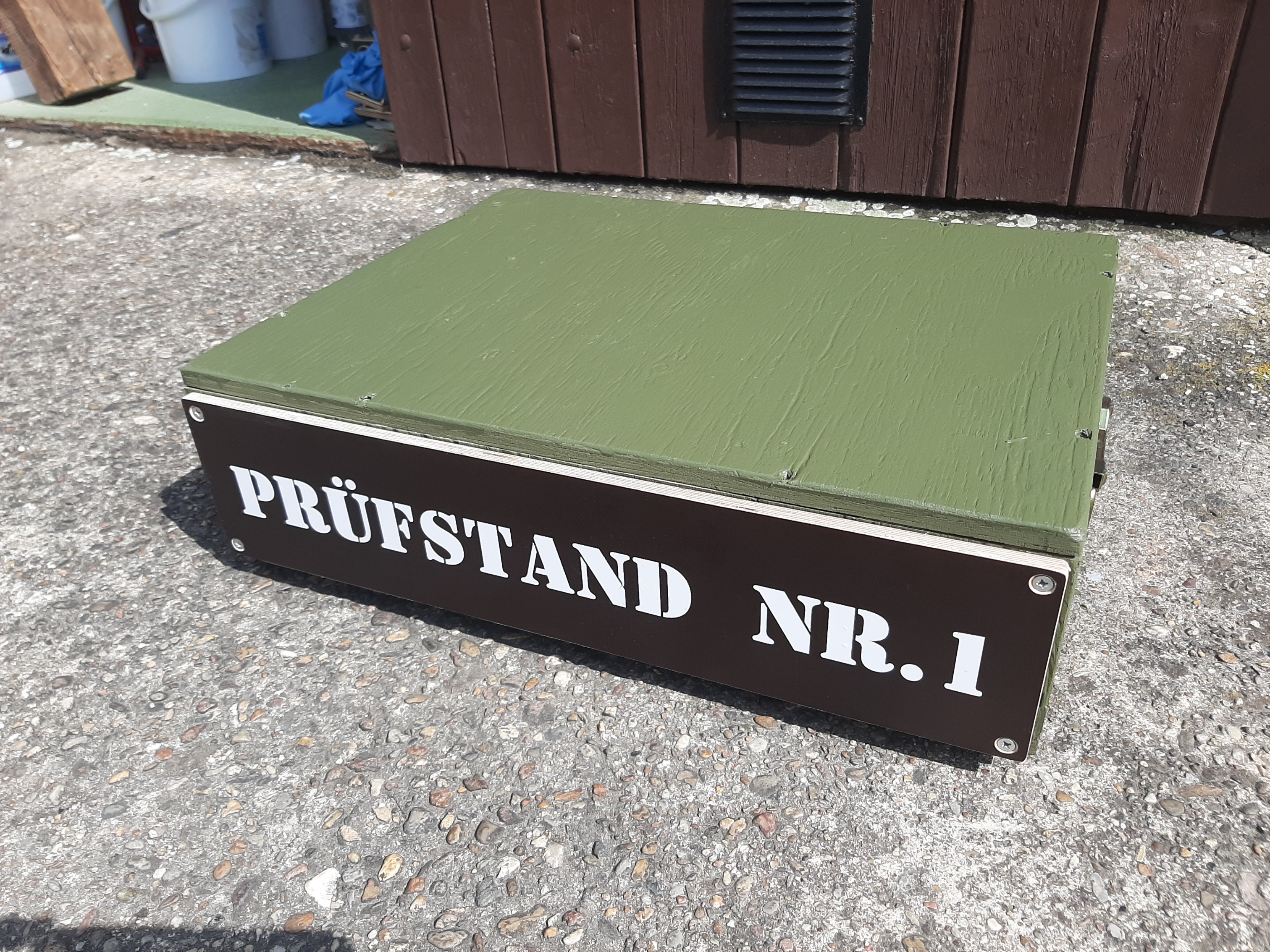

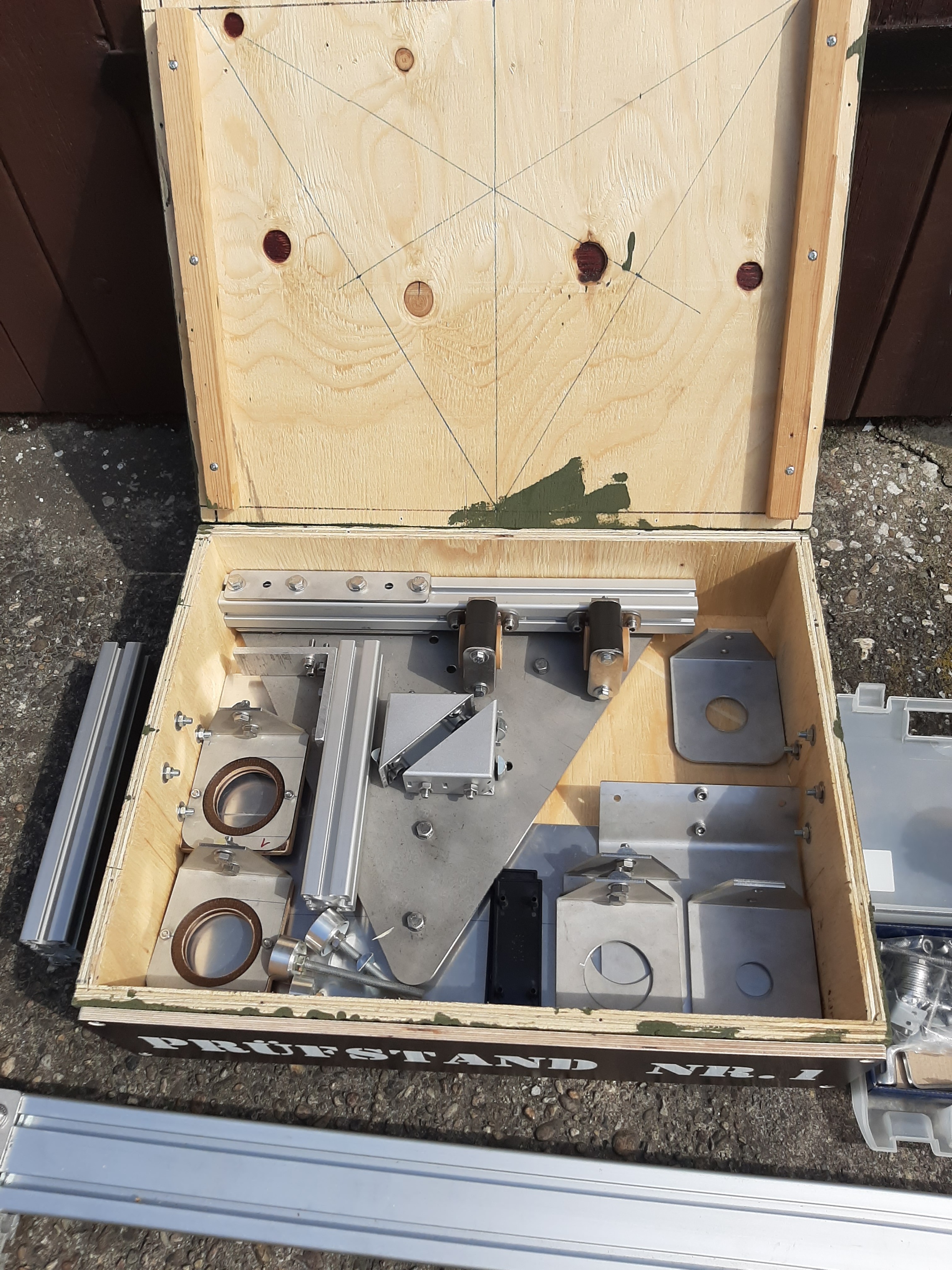

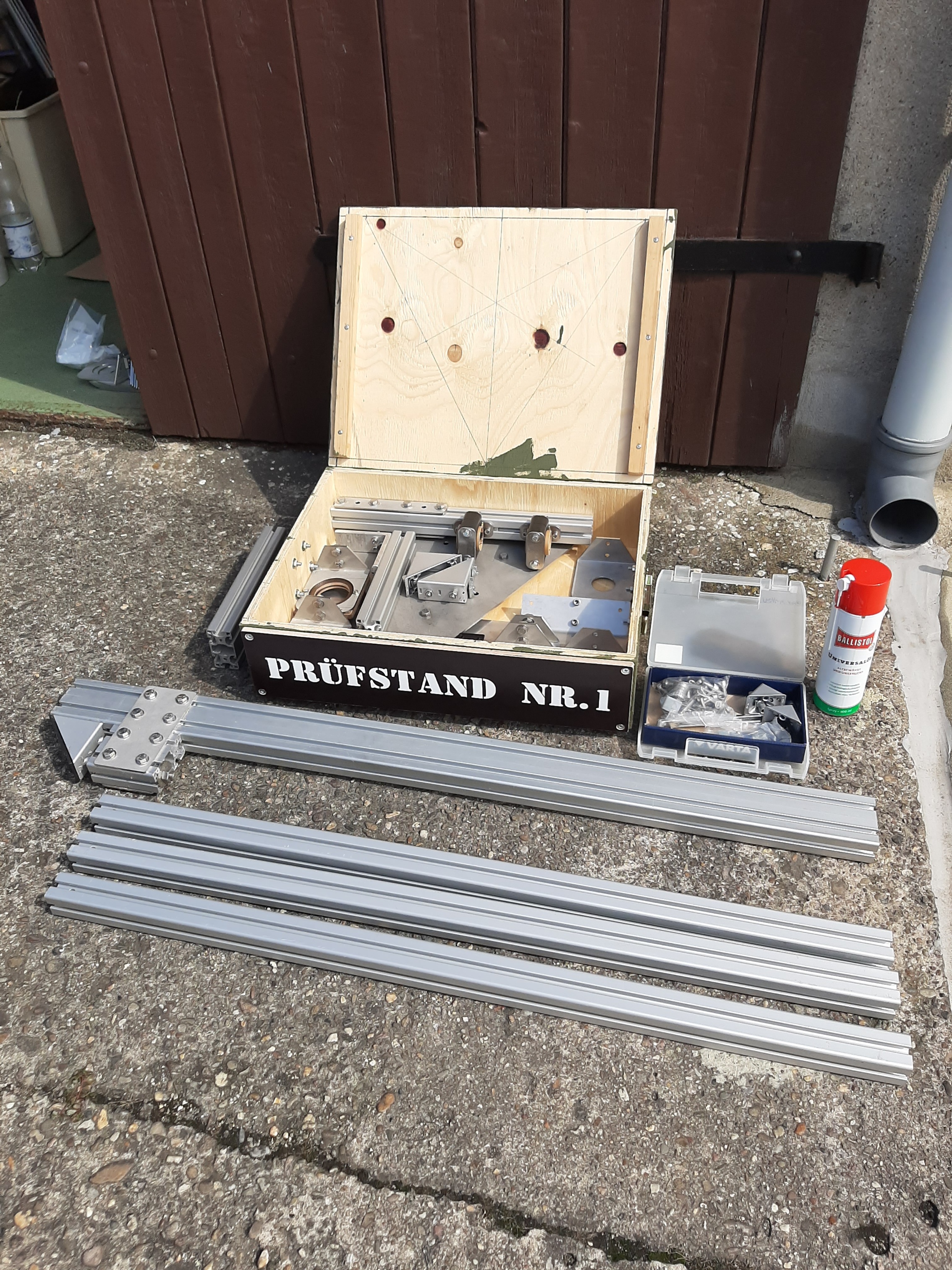

So, Prüfstand NR.1 ist für Manching zusammen gepackt und übergabebereit wink !

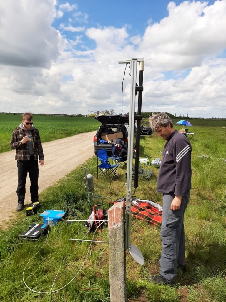

Hier auch mal der zweite Prüfstand aus der Serie, jetzt im Besitz von Torsten zum praktischen testen
auf der Roten Jahne.

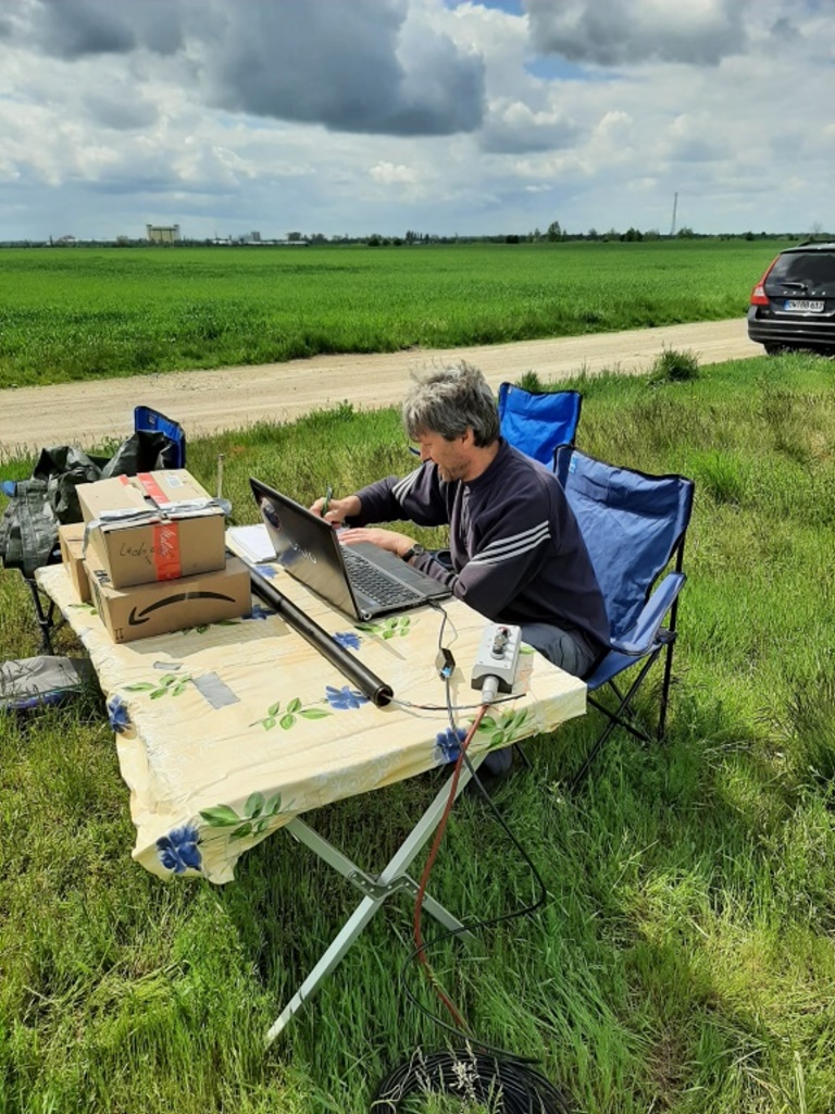

Torsten hat dazu eine super Auswerte- Elektronik entwickelt und gebaut welche die Schubkurven unserer
Motorentests aufgezeichnet hat, die Daten folgen hier sicher in kürze...wink

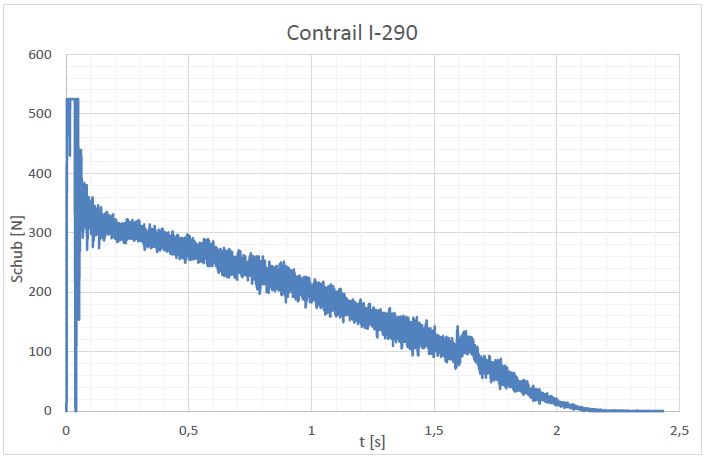

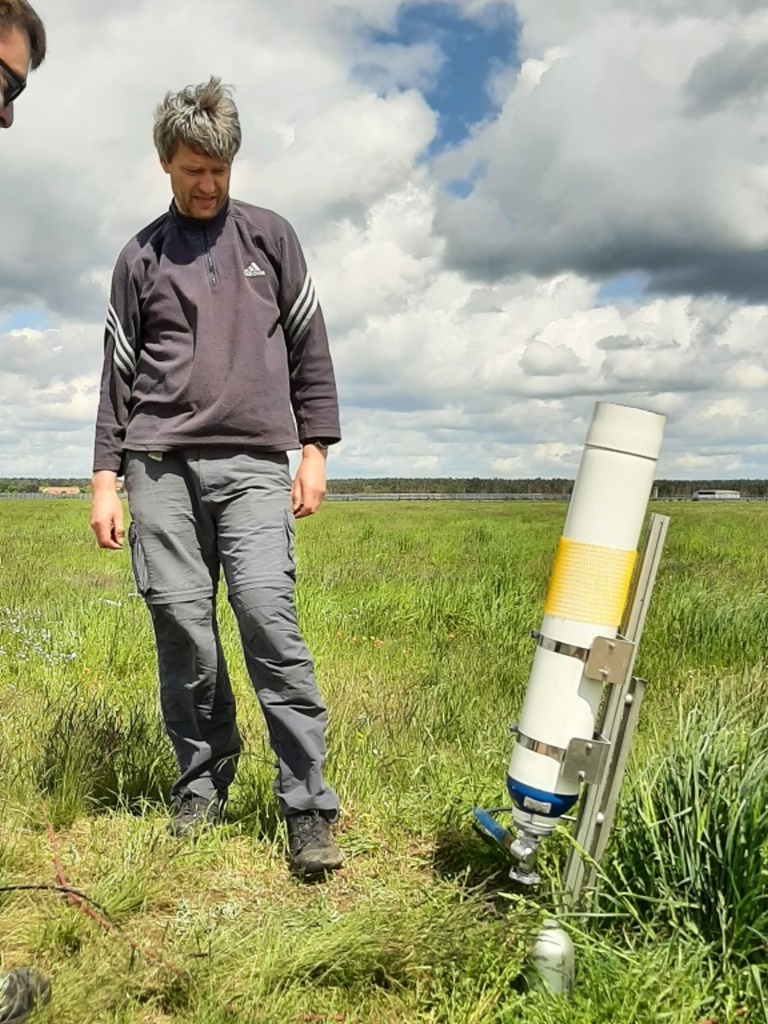

Hab auch mal einen 38er Contrail I-290 Sparky auf den Teststand gestellt....

Torsten dokumentiert alles ganz genau in seiner Prüf und Schaltzentrale...smile !

Hier der 38er Contrail I-290 Sparky im Test...

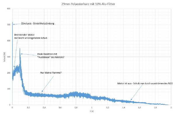

Ich bin euch noch die Messkurven schuldig. Sie wurden mit einer einfachen Elektronik basierend auf einem Arduino oder besser XPlainedPro-Board für den Atmega328p mit etwas Elektronik aufgenommen.
Ein paar Wägezellen haben wir bei ebay "geschossen". Hier kam eine 100kg -Zelle zum Einsatz. Der INA AD8226 verstärkt das Signal des Sensors. Ich nutze eine pos/neg Spannungsversorgung, damit ich auch den vollen ADC-Bereich ohne Offset aufnehmen kann. Logischerweise muss ich vor dem Test den Nullpunkt einstellen. Der Atmega läuft mit 16MHz, somit ist die Sample Rate auf 9.615kSamples/s festgelegt. Schneller geht nur mit einem 20MHz Takt. Dann ist die Sample Rate bei 15.384kSamples/s. ADC Auflösung ist 10bits. Er läuft als kontinuierlich frei laufender ADC. Somit habe ich immer zeitlich äquidistante Abtastwerte.
Die Datenübertragung zum Laptop erfolgt über UART-USB-Ethernetkabel 50m mit 500kBaud. Das Protokoll verwendet einen CRC-5 und rolling frame counter, um Paketverlusten oder Fehlern interpolieren zu können. Ich habe aber bisher noch keinen Fehler in der Kommunikation bei allen Messungen gesehen.
Ein Python-Script sorgt für das Speichern der Daten auf der Platte.
Und hier ein paar Ergebnisse:
Der von Andreas beschriebene 38mm Contrail I-290 mit einem Sparky Grain.
Die Begrenzung am Beginn ist leider durch die Elektronik bestimmt. Da ich die geringe ADC-Auflösung bestmöglich nutzen wollte, arbeitet die Elektronik mit einer hohen Verstärkung, so dass die obere ADC-Grenze (5V/1023LSB) durch die "Schokoladen"-Zündung schnell erreicht wurde. Diesen ersten Peak unterschätze ich jedes Mal.
I-290 war es nicht ganz. Aber als I-230 geht er sicher durch.

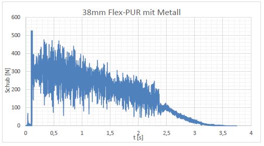

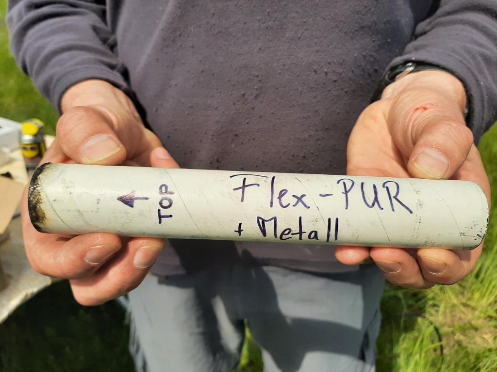

Dann konnten wir noch eine Supermischung von Trevize testen. Ebenfalls ein 38mm Motor mit einem FlexPUR Grain in der gleichen Leistungsklasse I-230:
Aus dem Video habe ich mal meine Begeisterung herausgeschnitten. Sohn hat sich beschwert
Anhang: 38mmflexpur1.mp4 roll eyes (sarcastic)
Leider hat nicht alles geklappt. Ich habe ja eine ganze Reihe Contrail 29mm Motoren, deren Schub/Impuls nicht ganz bekannt ist. Daher kommt auch das Interesse an dem Schubmessstand. Hier ein Beispiel, das ein Motor zündet, aus geht und vor sich hin brennt, ohne weiteren Schub zu erzeugen. Warum ist mir erstmal noch unklar. Der Grain ist nicht von Contrail sondern besteht aus Polyesterharz.
Im Video ist zu erkennen, dass er wirklich noch brennt.
Anhang: 29mmpolyester.mp4
Wenn jemand eine Erklärung hat, immer her damit! Der gleiche Motor mit einem PVC-Grain erzeugt etwa einen I-200.
