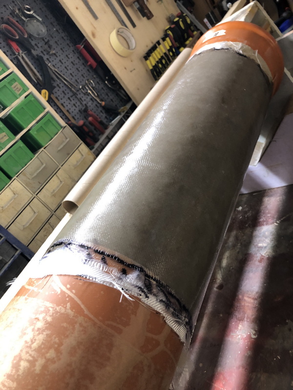

Wie viele Schichten sind das Rolli?
Du meinst die große Tube? Also:
das sind 5 Umdrehungen 163ger Glasgewebe. Ich hatte schon nach 3 Schichten das Rohr vom Kern runter. Da erschien es mir noch zu dünn und habe dann noch mal 2 Umdrehungen drauf laminiert. Jetzt bin ich zufrieden.
Das entspricht auch dem Rohr bei der Artemis.

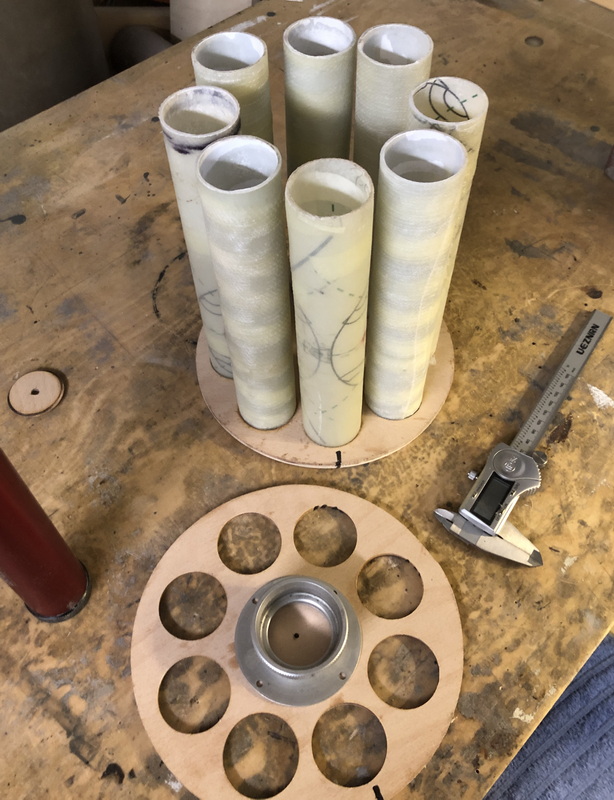

Zur Motorandruckplatte:
Die erste Scheibe ist aus Pappelsperrholz beidseitig mit Glas belegt. Die zweite eine Buchensperrholzplatte, am Ende wenn alles zusammengeklebt wird laminiere ich noch 2 Lagen Carbongewebe drauf.
Das müsse dann dem Antriebsdruck aushalten.
Ich habe den mittleren Kreis für den 54ger Motor deshalb noch nicht ausgebohrt, weil ich in die Mitte noch mal eine Schraube setzen muss, um das Ganze in die Drechselbank einspannen zu können um alles richtig plan abzudrehen. Außerdem kommt eine kleine Stufe rein, welche dann in der Tube auf einen Schubring sitzt bzw. verklebt wird.

Als Kern hast du ja ein Kanalrohr (glaube das heißt so) genommen. Hast du den Kern vor dem Wickeln irgendwie behandelt, damit das Rohr besser runter geht oder geht das problemlos wenn es getrocknet ist?

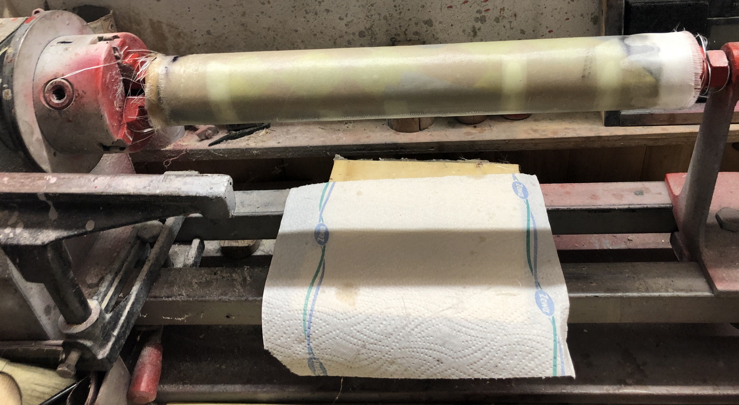

Ich hatte vor einiger Zeit mal eine Anleitung geschrieben, finde sie aber nicht mehrmad
Auch ich hatte böse Erfahrungen gemacht und das Laminat vom Kern nicht mehr herunter bekommen.
Also, auf jeden Fall den Kern so lagern, dass man ihn drehen kann.
mit WD40 gut einsprühen, mit Backpapier umwickeln, das klebt von alleine auf dem Kern.
Wieder mit WD40 einsprühen, gut verreiben und nochmals eine Lage Backpapier drumwickeln.
dann kommt ein "Trägerpapier" drum herum, was gut anliegen sollte, mit Tape arretieren, und erst dann kannst Du
das Glasgewebe mit angerührtem Harz und Härter drauflaminieren. Das Trägerpapier (Zeichenkarton o.ä.) bleibt drann.

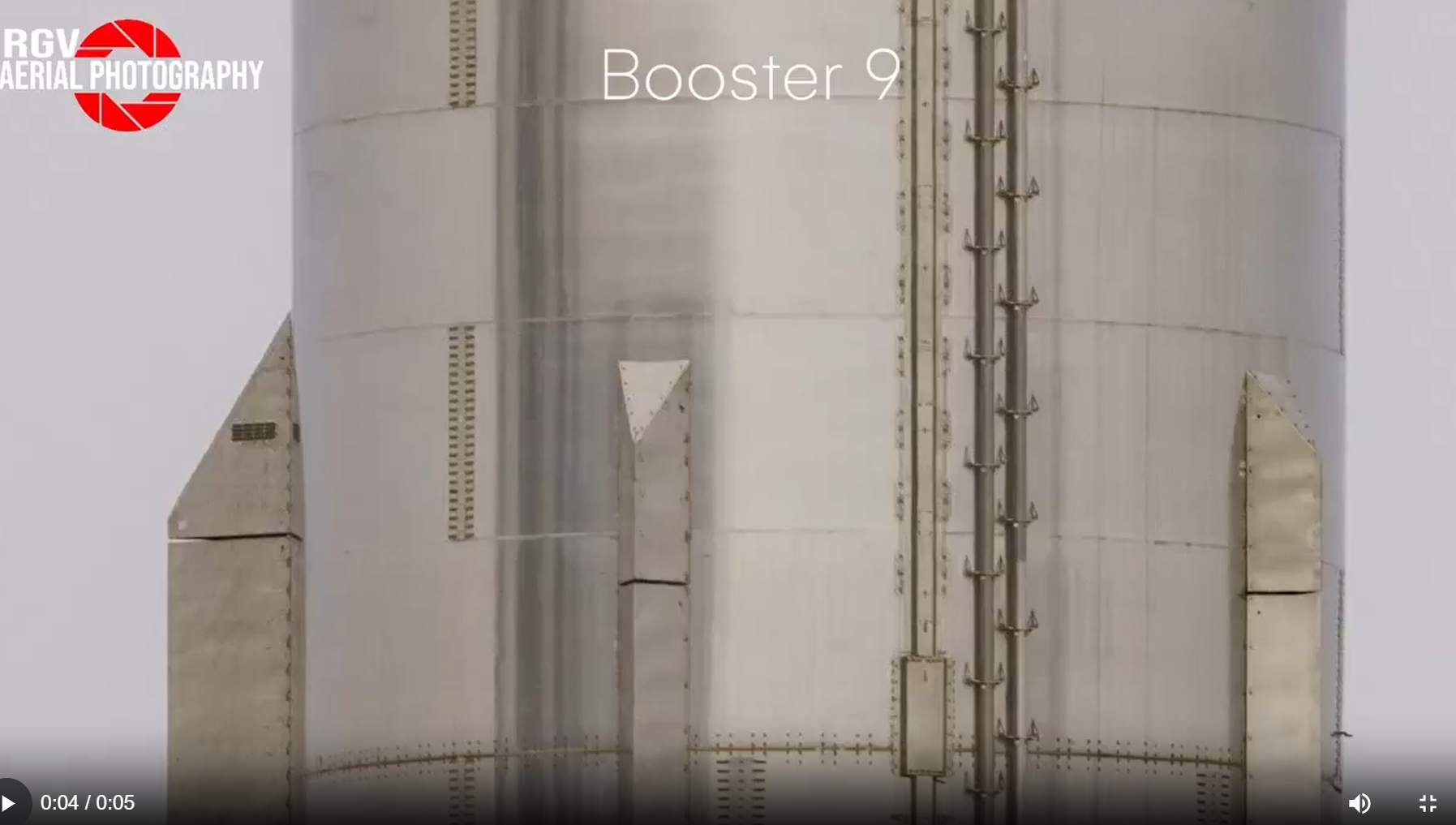

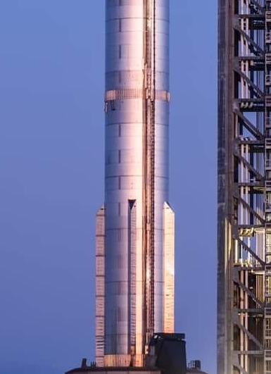

Hi all, eine Frage in die Runde:
Was sind das für Flügelstummel oder Verkleidungen und wie viele sind es drei oder vier? confused confused confused

Der Optik nach würde ich auf 4 tippen. Was da allerdings genau drin ist kann ich nicht wirklich sagen. Aerodynamisch dürfts wohl eher wenig ausmachen beim Original.

Das sind Verkleidungen mit aerodynamischen Effekt, auf English heißen die Chine, keine Ahnung was der deutsche Begriff ist, siehe:
https://youtu.be/G4ebfRG16nM?si=B5iyJEZF4Om2fYE4&t=650
https://en.wikipedia.org/wiki/Chine_(aeronautics)
https://www.youtube.com/watch?v=ouMUxktj5PY
Wurden ab Booster 7 eingeführt.
https://starship-spacex.fandom.com/wiki/Booster_7_(B7)
Wie viele es sind weiß ich nicht.
Btw. finde es ganz toll, was du wieder für ein krasses Projekt hast.
Bei Booster 9 scheinen die unterschiedlich groß zu sein:
Die zwei Großen scheinen direkt unter den beiden grid fins zu sein. Davon gibt es 4 aber nicht im 90° Pattern.

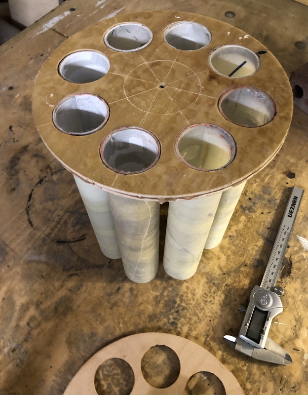

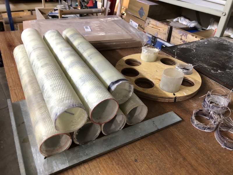

Heute habe ich alle 8 Motorrohre fertig und abgelängt.
und es trocknet das mittlere 54ger Rohr.
schon mal zusammengesteckt.smile
