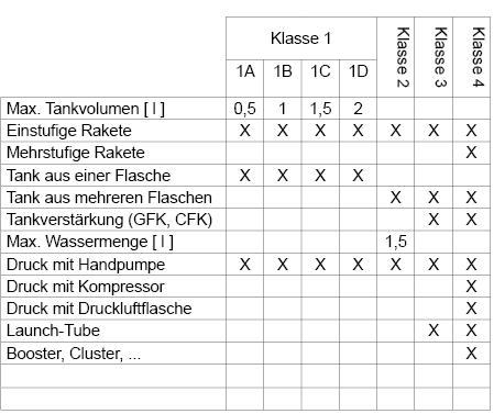

Hier mal ein Entwurf für ein PDF-Formular.
Anhang: protokoll_2.pdf
Grüße Marcel

Beitrag 7638532 [Alter Beitrag26. Juli 2016 um 09:09]
Hallo Achim und Marcel,
natürlich sollte erstmal das Grundliegende geklärt werden.
Meinetwegen kann die Klasse C noch in verschiedene Volumina unterteilt werden, also:
Klasse C1: Raketen mit einem Volumen von 0,5L
Klasse C2: Raketen mit einem Volumen von 1L
Klasse C3: Raketen mit einem Volumen von 1,5L
Klasse C4: Raketen mit einem Volumen von 2L
Bei der Klasse C bestehe ich nicht darauf, eine LT verwenden zu dürfen, da dies in der Tat eine weitere Hürde ist. Daher wäre es hier, denke ich, in der Tat sinnvoll die Verwendung einer Lauchtube in der Klasse C zu verbieten.
Die Aufteilung A, B und + halte ich aber nach wie vor mehr als sinnvoll. Hier geht es tatsächlich darum, verschiedene Anforderungsniveaus zu garantieren, wie es auch Marcel vorschlägt (Anforderungen sollen langsam steigen). Auch aus diesem Grunde ist eine Trennung der Klassen A und B daher mehr als sinnvoll, schließlich ist GFK / CFK schon etwas anspruchsvoller als einen Tank zu kleben. Eine weitere Klassenstafflung auf Basis unterschiedlicher Volumina halte ich hingegen für unnötig, da das Anforderungsniveau das selbe bleibt (es sind keine neuen Techniken etc. nötig).
Die Versuchung, nicht verstärkte Raketen mit noch mehr Druck zu starten ist zudem viel größer, wenn verstärkte und nicht verstärkte Raketen in ein und der selben Klasse sind. Ein Wasserraketen-Rekord kann nur durch verantwortungsbewusstes und strukturiertes Vorgehen erreicht werden. Bastler, die in einer spontanen Entscheidung die Rakete mit mehr Druck als getestet starten, haben meiner Meinung nach ohnehin wenig Chancen auf Erfolg, da so ein unprofessionelles Verhalten garantiert auch in anderen Bereichen zu einer Verschlechterung der Ergebnisse führt (Qualität des Tanks, Zuverlässigkeit des Fallschirmsystems,...). Ich würde eine Einteilung der Klassen daher sehr begrüßen, nachdem ich schon bei diversen anderen Punkten zu Kompromissen bereit war und bin.
Das Formular von Marcel sieht schon sehr gut aus! smile
Julian

Beitrag 7638534 [Alter Beitrag26. Juli 2016 um 10:28]
Können wir uns so einigen?
Beitrag 7638535 [Alter Beitrag26. Juli 2016 um 11:08]
@Marcel,
Deine Tabelle finde ich gut. Sie macht das Ganze sehr übersichtlich. Ich denke, darauf sollten wir uns einigen.
