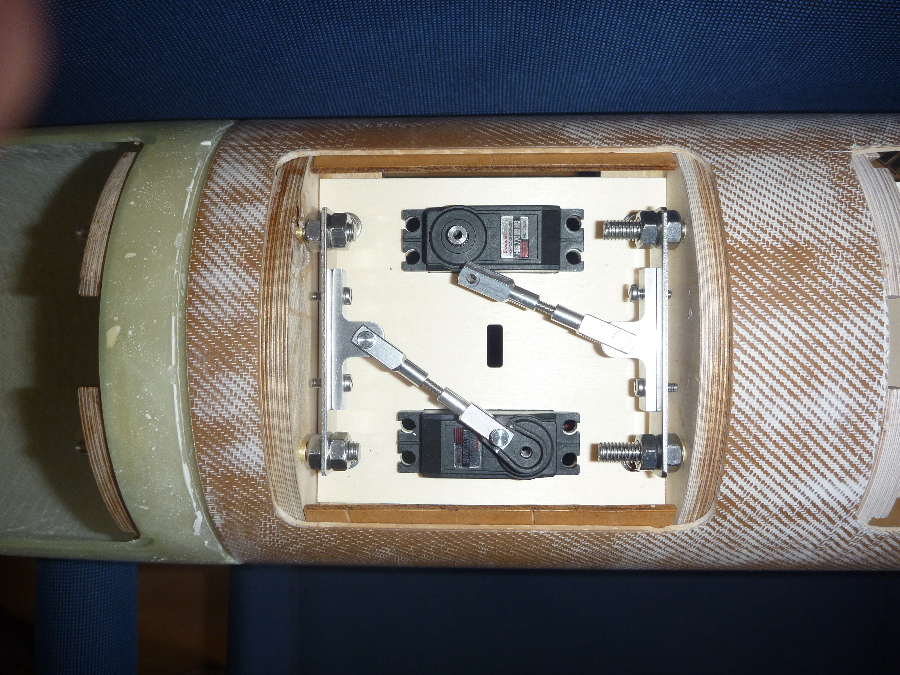

ja, alles sehr massiv. Das stimmt. Da ich aber sowieso noch einiges an Masse in der Spitze gebraucht hätte, habe ich mich für diese "Doppelspanten" entschieden. Das nötige Ausgleichsgewicht ist dadurch viel kleiner geworden.
Und diese Spanten ferfestigen wieder das Hauptrohr mit den relativ nah beieinander liegenden Ausschschnitten für die Klappen. Zusätzlich habe ich dadurch noch eine praktische Auflage für die Klappen.
Die Funktion der "Doppelspanten" hier in einer früheren Version zu sehen:

Auf Grund von Sicherheitsbedenken meinerseits habe ich die geplante Bergung der A4 per Servomechanik
verworfen. Mit dieser Technologie muss ich erst weiter vertraut werden und vor allem Erfahrungen bei kleineren Modellen sammeln. Mein Mechanismus hat sich in Tests nicht als ausreichend sicheres Bergungssystem für eine Rakete mit 9 kg Startmasse gezeigt.

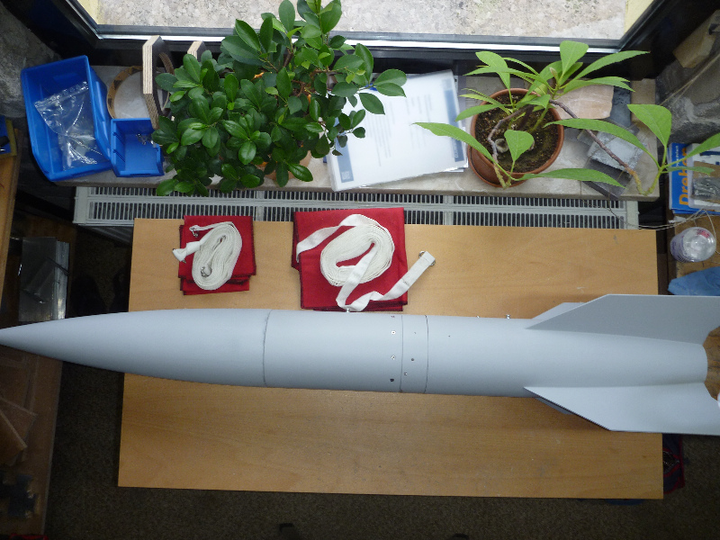

Um das ganze Projekt dann endlich mal zu Ende zu bringen, habe ich die notwendigen Teile neu gemacht (neue Spitze aus der Form und mittleres Hüllenteil) und die A4 mit 2-Stufen-Bergung mit mittig sitzender E-Bay fertig gebaut. Die Bergung wird über 2 Elektroniken (SALT-LCD und ALTIMAX-Mini) gesteuert. So wird die A4 dann beim RJD ihren Jungfernflug absolvieren.

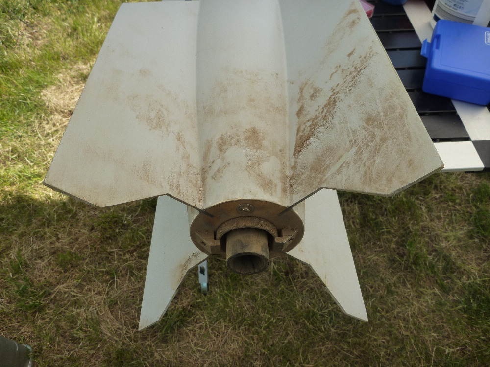

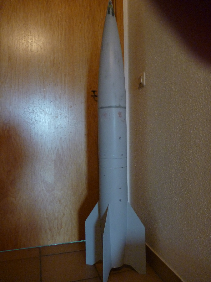

Der gesamte Flug war allerdings leider nur zu 2/3 erfolgreich. Durch nicht ausreichenden Hitzeschutz wurde die Leine zum Heck durch die Ausstoßladung des Motors angeschmort, und ist dann bei der ersten Trennung gerissen. Der Hauptschirm ist schon am Gipfelpunkt aufgegangen und das Heck alleine abgestürzt. Warum sich Spitze und Mittelteil dabei auch getrennt haben und der Hauptschirm aufgegangen ist, kann ich leider nicht nachvollziehen. Die Ausstoßladungen für die Spitzentrennung haben, wie vorgesehen, beim Abstieg in 200 Meter Höhe gezündet. Das konnte man gut beobachten/hören. Obwohl natürlich für solche Zwecke nicht vorgesehen hat sich meine feste Bauweise wenigstens ausgezahlt: Das Heck ist völlig unversehrt runtergekommen:

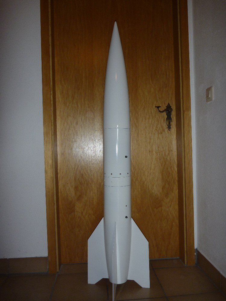

Zur Fertigstellung des Modells steht jetzt noch die Lackierung an. Vorbild ist dabei die Farbgebung des ersten Weltraumflugs im Oktober 1942. Die weiße Grundlackierung ist aufgebracht. Jetzt wird es noch ein bisschen Mühe machen das ganze mit den schwarzen Anteilen der "Tracking-Lackierung" zu vervollständigen:
