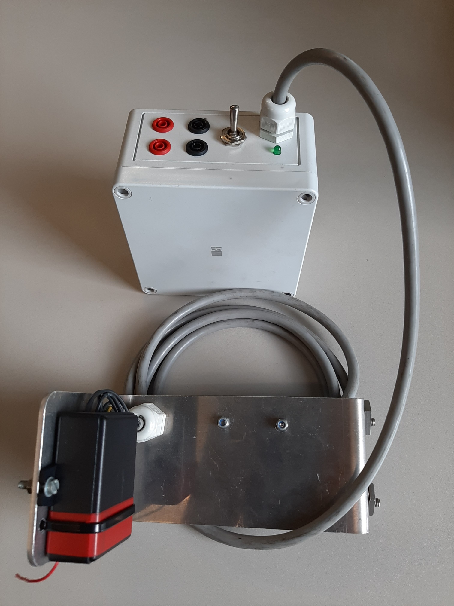

Habe beim RJD-2018 von einigen mitbekommen das Hybrid fliegen ja so ganz schön ist, wenn
da das umständliche, teure und schwere GSE nicht wäre.....
Da war die Herausforderung geboren mal noch ein ganz simples GSE zu bauen was sich auf das wesentliche beschrenkt wo alles wegfällt was nicht unbedingt notwendig ist.

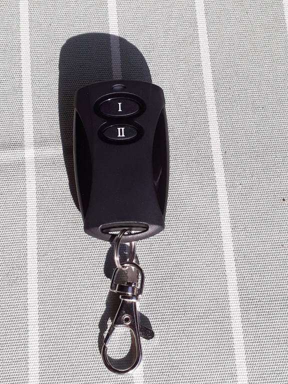

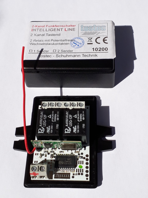

Deshalb die erste Idee keine Kabelrollen und schweres Bedienelement mehr sondern ein ganz einfacher 2-Kanal Funksender+ Empfänger 433 Mhz, tastend ausgelegt , I-Taste Magnetventil zum tanken öffnen so lange ich die Taste gedrückt halte, II-Taste Zündung, fertig...
ruhe smile
Da ich aber nun nicht unbedingt der Funkexperte bin, mal die Frage in die Runde habe ich da
für 59,95 € was brauchbares gekauft? Immerhin verspricht er Hersteller 100 Meter Reichweite auf freiem Feld...
Tips und Anregungen willkommen
roll eyes (sarcastic)
Beitrag 7642977 [Alter Beitrag29. Juni 2018 um 18:24]
Hier noch das fertige "Startgerät"....
I = Tanken
II= Start
Fertig....

mich würde noch das Thema Funk-Störanfälligkeit interessieren, gibt es da Herstellerangaben ?
Beitrag 7642989 [Alter Beitrag01. Juli 2018 um 13:12]
Ist immer schwer zu sagen, das sind codierte 433 MHz Sender, eigentlich kann da nichts passieren. Das sieht auch solide aus, nicht aus China oder so. Ich glaube nicht dass es da zu Fehlschaltungen kommt.
Hi Thomas,
genau wie Louis auch schon sagte, meint der Hersteller das externe Störeinflüsse durch die Codierung von Sender und Empfänger ausgeschlossen wären!

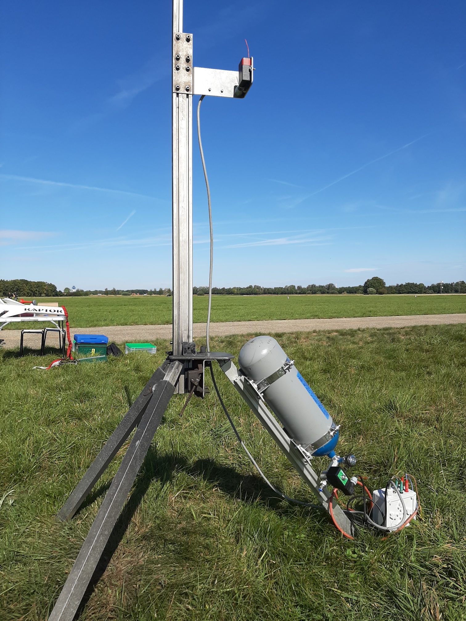

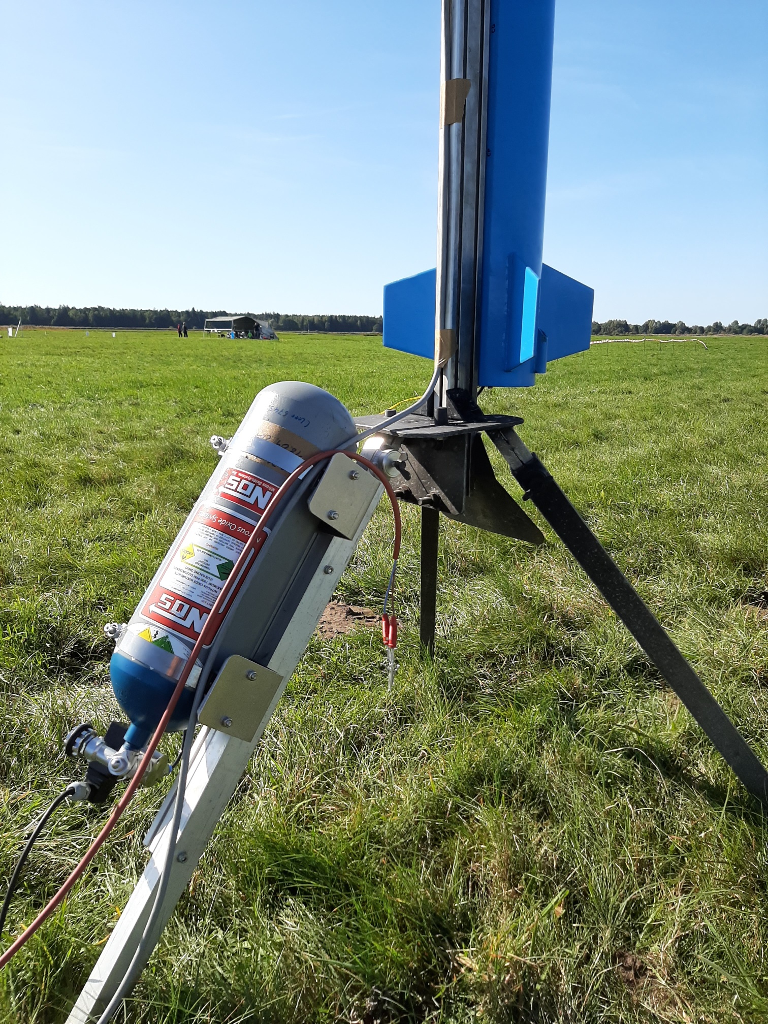

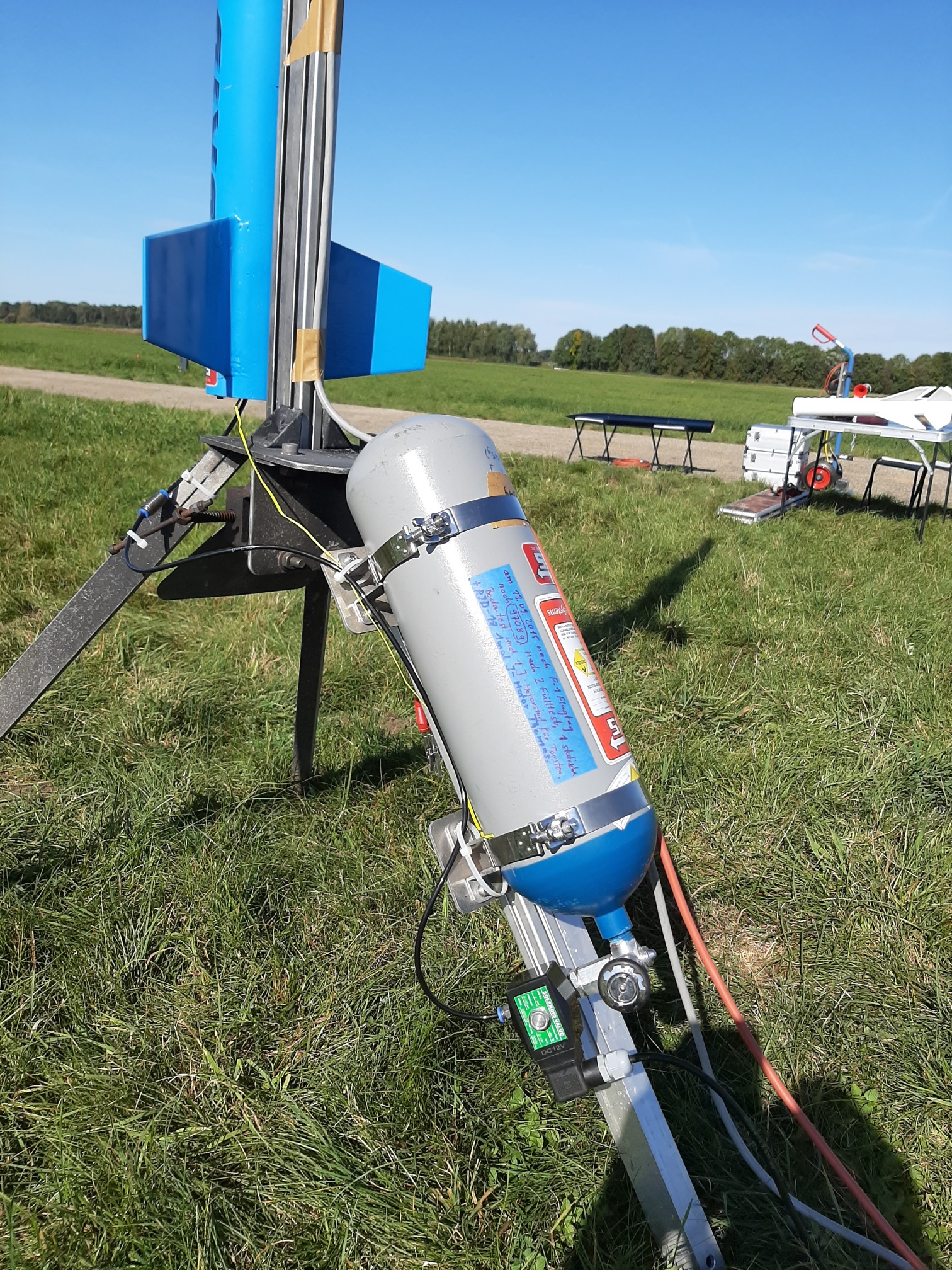

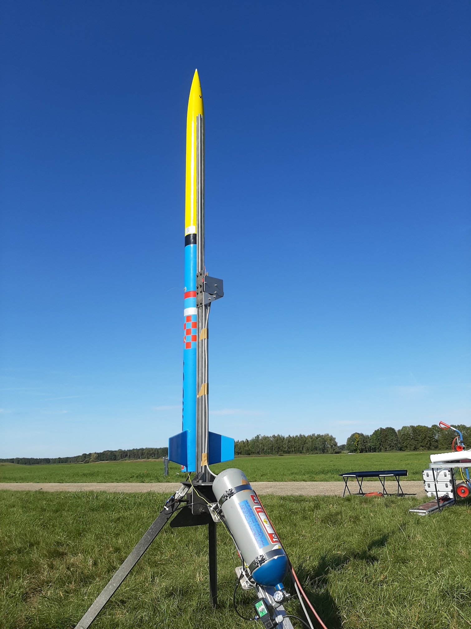

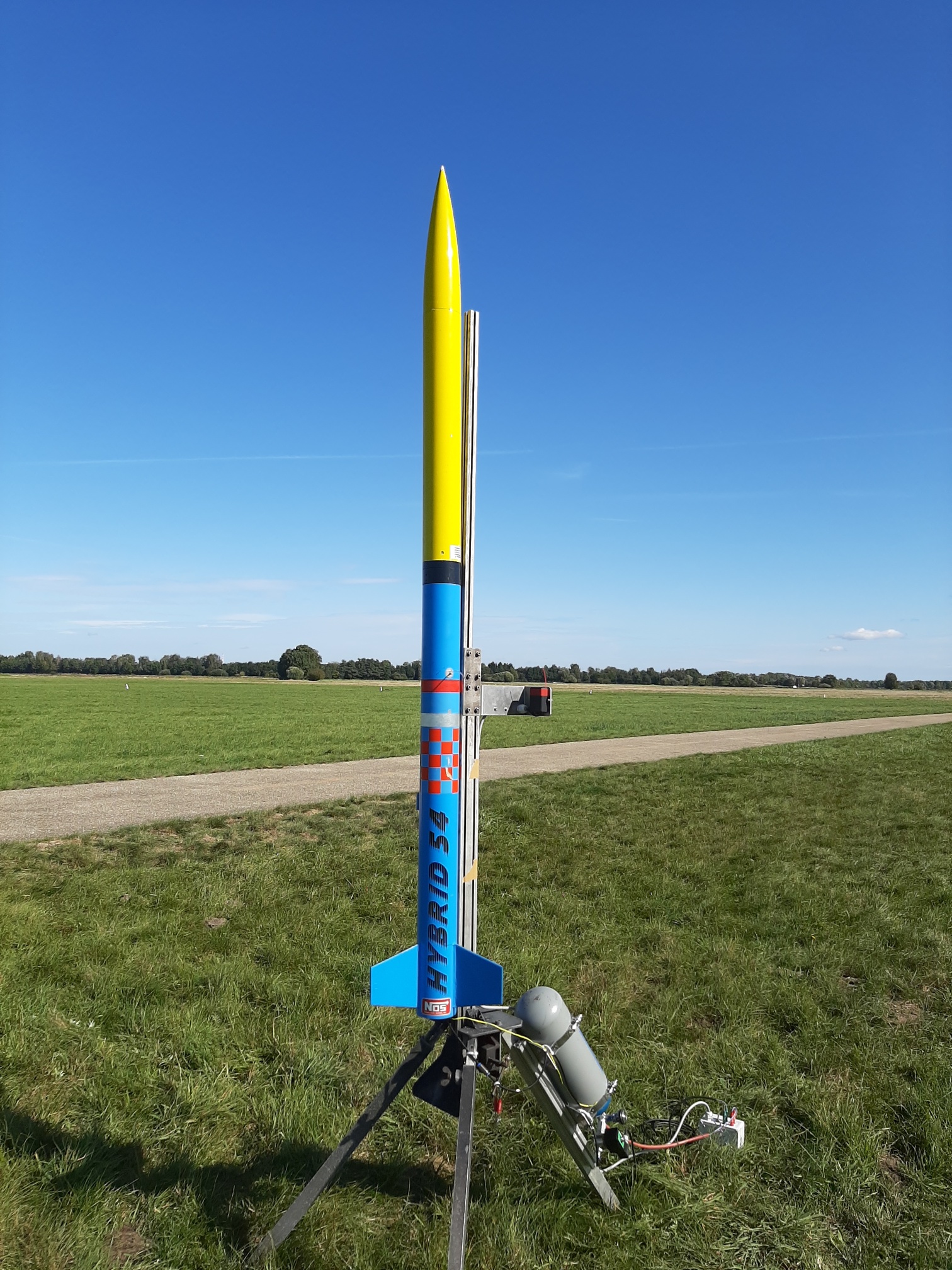

Beitrag 7647761 [Alter Beitrag27. August 2020 um 21:36]
Ich habe hier schon lange nichts mehr zum Fortschritt meines Simply-Hybrid-GSE 1.0 gepostet,
dabei ist es schon seit ca. 2 Jahren bei mehreren Flugtagen zuverlässig im Einsatz gewesen!
Hier einfach mal ein paar Fotos:
