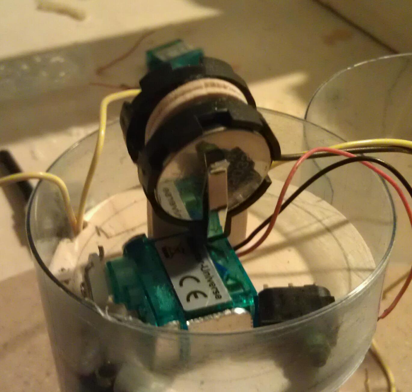

Vom Gefühl her hätte ich die Halter ja, wenn nicht senkrecht, dann mit der Feder nach oben eingebaut. Damit die Batterien durch die Beschleunigung nach unten in die Halter gedrückt werden.
Wenn ich die Halter senkrecht einbaue, dann können die Batterien eigentlich durch den hohen Rand (der ist etwas höher als die Batterien) weder nach oben noch nach unten rausrutschen.
Zudem sitzen die Batterien sehr passgenau in den Haltern.
Beitrag 7632418 [Alter Beitrag15. September 2014 um 09:34]
So habe ich mir das gedacht.
@Achim ... vielleicht meintest Du das ja auch so.
Man, man, man ... in einer Flasche mit 6 cm Durchmesser ist ja wahnsinnig viel Platz.
Marcel.

Der Testaufbau ist fertig und funktioniert.
Ich habe eine Streifenplatine genommen.
(Man sollte schon daran denken, die Leiterbahnen unterhalb des ne555 zu trennen, sonst funktioniert das mal eben gar nicht)
Die Platine ist 1, 5 x 3, 5 cm groß. Poti, Schalter und LED werden separat eingebaut.
Aktuell ist es so, das man an dem poti mit einer kleinen Einstellung gleich eine sehr lange Zeit hat. Ich hätte es eigentlich lieber so, das ich bei Maximal vielleicht eine max Zeit von 10 Sekunden habe.
Sollte man eher den Kondensator ändern oder ein kleineres Poti nehmen?
Als nächstes werde ich dann mal die Bedienelemente einbauen und diesen Kabelsalat minimieren.

Der ganze Kram ist jetzt gekürzt und eingebaut.
Gesamtgewicht: 70 g
Jetzt muss ich noch einen Abreisskontakt bauen. Aktuell gucken da schon mal die beiden Drähte an der Seite raus.
