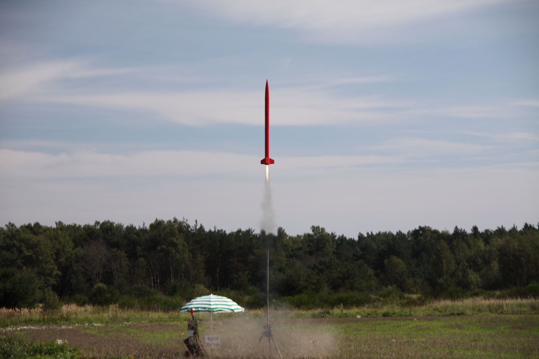

Und ab geht die Post....smile

Was hast du für einen Schlauchdurchmesser am GSE? Sieht relativ dick aus.
Ich habe bei mir mal ausgerechnet, wieviel N2O im Schlauch pro Start verloren geht. Das ist doch einiges, bin dann auch von 10m auf 5m Stahlflex runter. Demnächst baue ich noch ein Ventil an die Schnellkupplung an der Rampe, damit das N2O im Schlauch nicht verloren geht.
