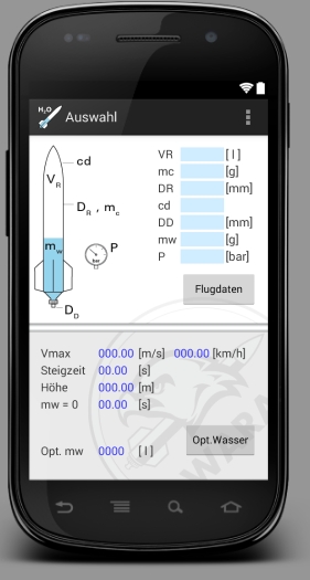

in letzter Zeit habe ich mehr Zeit am PC als an der Werkbank verbracht.
Ein Programm zur Berechnung der Flugdaten einer Wasserrakete hat ja fast jeder.
Ich habe mir gedacht, so ein Tool wäre doch auch auf dem Handy ganz nützlich.
Also habe ich diverse Facharbeiten studiert und mich mit einigen der Verfasser in Verbindung gesetzt.
Meine erste Berechnung erfolgte in Excel mit VBA.
Dann Java lernen, den Quellcode von VBA in Android Studio übernehmen und umschreiben.

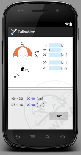

Das Ergebis ist jetzt eine App, mit der die Flugdaten einer Wasserrakete berechnet werden. Zusätzlich habe ich noch eine Fallschirmberechnung integriert.
Getestet habe ich die App auf einem HTC 4" Handy mit Android 4.0.3
Da die App von mir nicht auf anderen Geräten und auf mögliche Fehler getestet wurde, erfolgt die Installation auf eigenes Risiko.
Abschließend, vielen Dank an Herrn P. Scheuermann, Herrn S. Köberle und Herrn Dr. C. Strutz.

sieht gut aus. War es insgesamt schwierig es zu programmieren?
Der Schritt von WARA zu Smoker ist sicherlich nicht all zu gross wink
Beitrag 7633203 [Alter Beitrag24. November 2014 um 20:22]
Hallo Neil,
das erste Erfolgserlebnis gab es, nach dem das Android Studio mit dem Android und dem Java SDK lauffähig installiert war und eine Verbindung zum Handy aufgebaut werden konnte.
Das erste "Hello world" auf dem Handy war schon toll big grin .
Wenn man bereits eine Programmiersprache kennt, dann ist das Erlernen einer weiteren Programmiersprache ja nicht so schwer. Einmal die Syntax und die Struktuk verstanden, dann läuft das.
Bezüglich der Grafiken sind natürlich Kenntnisse im Umgang mit Grafik- und Vektorprogrammen von Vorteil.
Die Struktur und Bedienung im Android Studio hat man auch relativ schnell drauf. Ich hatte z.B. kein Handbuch zur Hand. Mit Try & Error und dem Internet ging es auch recht gut.
Außerdem gibt es im Internet viel gute Hilfe mit praktischen Beispielen.
Für die nächste Version habe ich auf der ToDo Liste noch die Darstellung der Flugkurven, eine einfache Raketenverwaltung und die Unterstützung von weiteren Fallschirmtypen.

Beitrag 7633888 [Alter Beitrag01. Februar 2015 um 21:49]
von der App gibt es eine neue Version (Beta 1.5 - Stand 01.02.2015).
Änderungen/Neuheiten:
- Optimierung der Berechnungen (schneller/stabiler).
- Flugdatenberechnung: Beispielwerte in den Eingabefeldern (können direkt überschrieben werden).
Zeiten bei den Berechnungen im Vergleich:
Beispieldaten 1
Volumen Rakete: 7 Liter
Gewicht Rakete: 1000 g
Durchmesser Rakete: 80 mm
cw Wert: 0.3
Durchmesser Düse: 15 mm
Masse Wasser: 3000 g
Startdruck: 14 Bar
Berechnung opt. Wassermenge:
Version 1.4: 120 Sekunden
Version 1.5: 45 Sekunden
Berechnung der Flugdaten:
Version 1.4: 15 Sekunden
Version 1.5: 6 Sekunden
Beispieldaten 2
Gewicht Rakete: 800 g
cw Wert: 0.3
Startdruck: 16 Bar
Version 1.4: Abbruch - App abgestürzt
Version 1.5: 8 Sekunden
Die gemessenen Zeitwerte sind sicherlich stark vom eingesetzten Handy abhängig.
Mein HTC Handy hat einen 1 GHz Prozessor.
Anhang: wara_beta_15.zip
