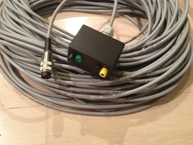

Beitrag 7639030 [Alter Beitrag07. Oktober 2016 um 22:36]
Das Kabel zum GSE ist auch fertig. 4mm Laborstecker für die Ventile und 4-Pol Rundstecker am Zündgerät:
Das ist das lange Leistungskabel für größere Standtests, für normale Starts mache ich noch ein kürzeres.
