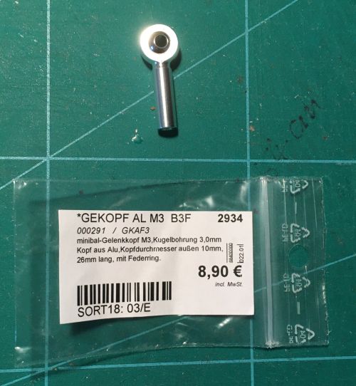

Ich habe jetzt 2 Gelenkköpfe bestellt:
Sie haben jeweils 3,11€ gekostet plus 4,16€ Versand. Interessant ist aber, dass auf der Verpackung ein Preis von 8,90€ angegeben ist. Das scheint wohl der Ladenpreis zu sein.
Solch einen Gelenkkopf kann man mit einer Gewindestange 3 mm verbinden. Die Kugelbohrung hat 3 mm Durchmesser. Die Bewegung der Kugel könnte noch etwas leichtgängiger sein, wird aber wohl auch so gehen.
Jetzt kommt es darauf an, wie man am besten den Kopf befestigen kann.
