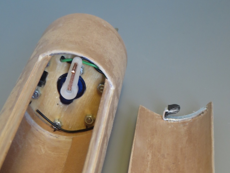

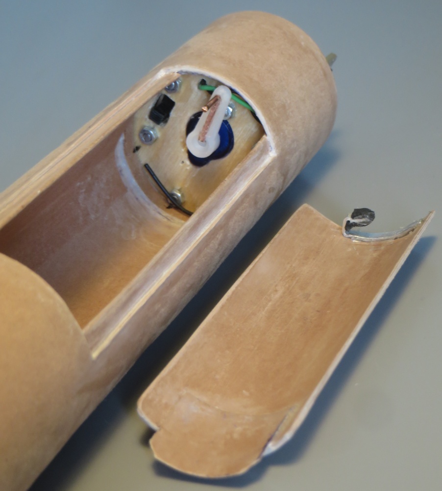

hier mal wieder ein kleines Update. Nachdem die Elektronik schon recht lange weitgehend fertig ist, ging es in den letzten Wochen daran auch eine Rakete um die Elektronik herumzukonstruieren. Das Körperrohr ist letztendlich dicker und schwerer geworden als ich mir das ursprünglich vorgestellt habe, leider auch weniger maßhaltig, als Testobjekt ist es aber vollkommen ausreichend. Immerhin ist es recht stabil. Außerdem bin ich von der Fallschirmklappe positiv überrascht, die passt richtig gut und ganz ohne Komplikationen. Der Schließmechanismus ist erstmal nur provisorisch um zu sehen ob es so überhaupt funktioniert und wie man es besser machen kann. Das müsste man eigentlich nochmal ordentlich und etwas stabiler bauen, aber auf der anderen Seite macht der Mechanismus schon jetzt seinen Job ziemlich tadellos. Alles funktioniert wie geplant und durch die verschiedenen Flugzustände wird zuverlässig durchgewechselt. Was noch fehlt ist das Heck der Rakete mit Finnen und Motorhalterung, Fallschirme und eine Spitze, die wird aber simpel. An der Elektronik muss ich noch was an der Speicherverwaltung tun und vielleicht das Magnetometer kalibrieren. Insgesamt aber alles kein Hexenwerk mehr. Alles Gute Schmidti Geändert von Schmidti am 26. Mai 2024 um 15:27 |

Da ich ja schon sehr viele Schließmechanismen einer Fallschirmklappe ausprobiert habe, muss ich sagen, gefällt mir sehr gut. Auf die Idee bin ich noch nicht gekommen. Ich werde das vielleicht mal nachbauen.
Grüße, Rolli |

Hallo Rolli
das ehrt mich auf jeden Fall. Deine Klappenmechanismen kenne ich natürlich auch. Eine Zeit lang habe ich sehr fasziniert deine Bauberichte verfolgt, das war aber noch in der Ära von Natter und Space Shuttle. Die von Servos bedienten Klappen haben mir definitiv gefallen, ich fand den Mechanismus mit Stiften und Mausefalle aber ein bisschen zu kompliziert für meine Zwecke. Deshalb habe ich mir überlegt wie ich das noch weiter vereinfachen und miniaturisieren könnte. Mit der aktuellen Variante bin ich erstmal sehr zufrieden. Alles Gute Schmidti |
