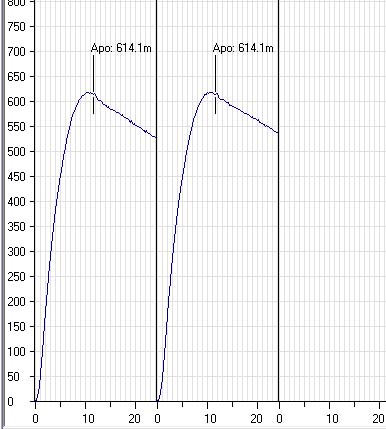

Andreas H.
Registriert seit: Nov 2001 Wohnort: Verein: Beiträge: 2528 Status: Offline |
Beitrag 58836
Hier meine beiden Flugkurven. Das muß erstmal einer nachmachen! Die Reproduzierbarkeit meiner letzten 3 Ergebnisse ist fast erschreckend. 2. Teilwettbewerb Roggden 620 m und nun exakt 2 x 618 m. Die Auslösung exakt auf 614,1 m
![]() Gruß Andreas Folgende Datei wurde angehängt: |

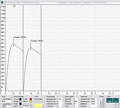

oliver
SP-Schnüffler Registriert seit: Jan 2002 Wohnort: 89250 Senden Verein: SOLARIS-RMB;T2; Tripoli #09637 Beiträge: 897 Status: Offline |
Beitrag 58843
stimmt schon Andreas, drei fast identische Flüge mit zwei exakt gleichen Modellen ist schon super.
Hier noch kurz meine Kurven vom Sonntag : Folgende Datei wurde angehängt: Die kürzesten Wörter, nämlich 'ja' und 'nein' erfordern das meiste Nachdenken. - Pythagoras - Modellbau-Factory |
