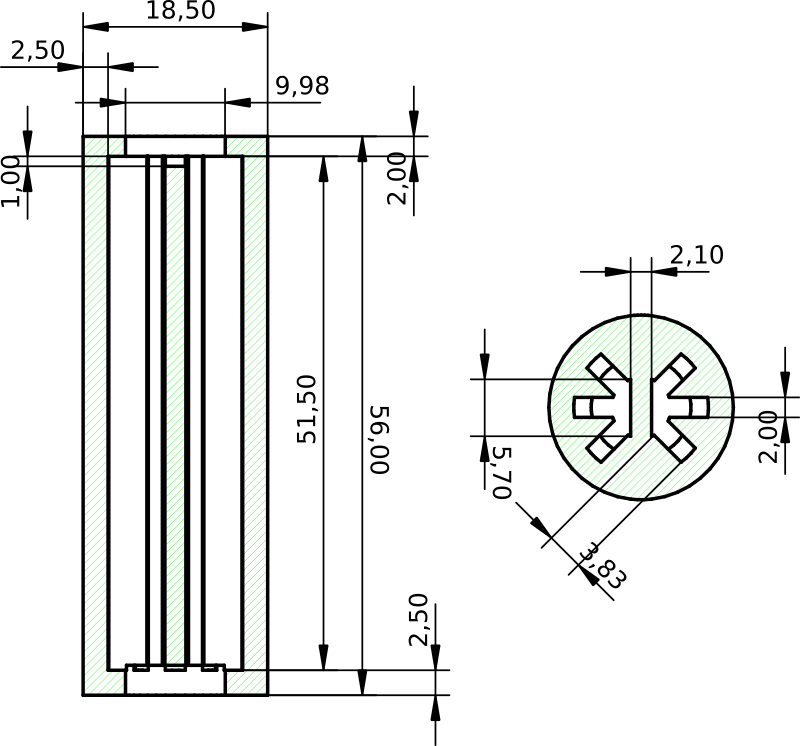

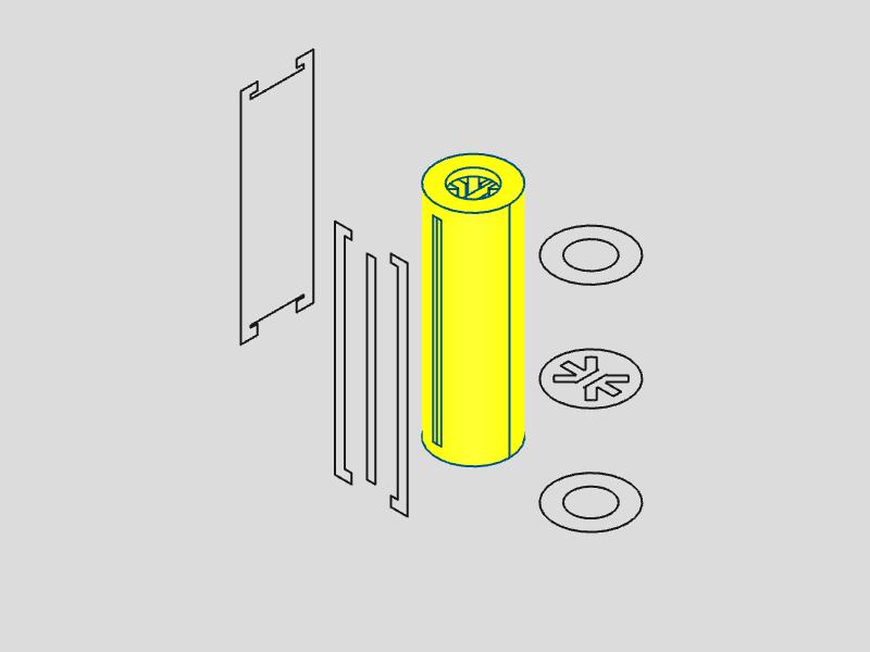

Hallo Matthias,
das ist ein mega geiles Projekt. Kannst bzw. willst Du mehr von dem Grain 'Querschnitt preis geben?
Hybrid Uli

Servus Matthias,
der Steg ist ein genialer Schachzug um mehr aus dem zu machen was du hast und knapp 12% Mehrleistung aus so einem kleinen Motorsystem rein über Geometrie rauszuholen ist schon sehr ordentlich - respect. Scheinbar rentiert es schon, sich Stress anzutun.
Mhmm...wenn man bedenkt, das die großen Motoren weniger Ns/Menge Lachgas haben als die kleinen, was passiert dann erst, wenn so etwas für diese Adaptiert wird (wenn auch Kunststoffe nur suboptimal als Brennstoff sind)?
Uli

Hallo Matthias,
Danke, nachdem die Zünderei zuverlässig funktioniert hatte hat es echt Spaß gemacht.
Klar, kein Geheimnis der Querschnitt, wobei ich da jetzt im FreeCad auf die schnelle nichts besseres hinbekommen habe.

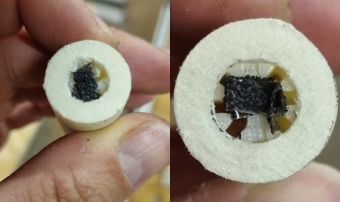

Wie zündest du den Motor dann eigentlich? Passt der Zünder plus SP-Grain trotz des Steges noch mit in den Motor?
Da ich eine kleine BC- oder AT-Kugel mit einem SN0 verwende, ist der Platz ganz schön eng. Hauptsächlich der SN0 nimmt sehr viel Platz weg.

Hallo Torsten,
Danke Dir.

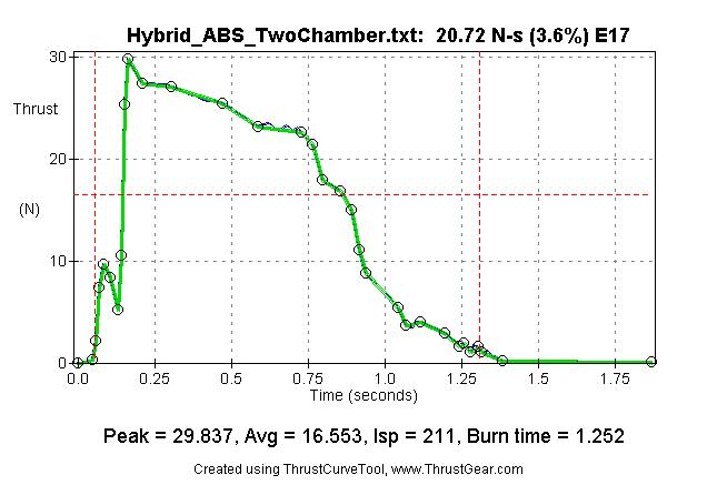

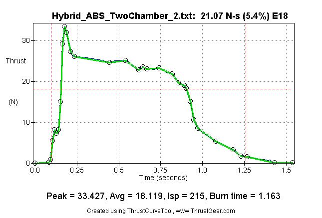

Ich zünde den Hybrid über eine kleine SP-Scheibe oberhalb des Grains in dessen Mitte ein kleines Loch ist. Bei den regulären Grains habe bereits angefangen die Zündung mit einer Spur Tapematch im Grain nach oben zu führen. Bei den Grains mit zwei Kammern war ich dazu am Ende Mangels Patz im Grunde gezwungen.
Witzigerweise hatte ich bei den zwei Kammern am Anfang trotzdem das Problem, dass der Schub sich nicht richtig schnell aufbauen wollte.
"Grain mit zwei Kammern, gezündet mit per Tapematch durch einen der Kanäle"
In den Griff bekommen habe ich das am Ende, in dem ich das Tapematch als geschlossenen Kreis einmal um den Mittelsteg herumgelegt habe und dann mit einem kurzen Stück Zündschnur von unten zündete.
Vorbereitetes Grain von oben und unten
"Grain mit zwei Kammern, gezündet mit per Tapematch durch beide Kanäle"

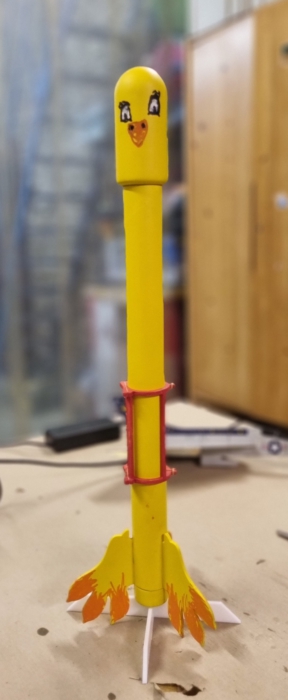

der Hybrid ist jetzt einige Male auf ~ 120 m geflogen.
Die Fly-Away-Rail guides habe ich aus 4 mm Sperrholz gefräst. Sind im Grunde Kopien von Apogee, kann sie so aber immer passend zum gewünschten Rohrdurchmesser fräsen.
Warum ich nochmal schreibe ist aber, dass ich es nicht lassen kann das Wunschdesign meines 6-jährigen zu teilen, gemalt hat er sogar selbst. Kann mich nicht satt sehen an seinem "Fliegendem Babykücken"... smile
Viele Grüße,
Matthias

Beitrag 7654691 [Alter Beitrag05. Dezember 2022 um 14:49]
Echt nett...schade dass meine Jungs nicht mehr so jung sind. Bei denen wären Motive aus der Marvel Welt wohl angesagt. Aber das Thema Microhybrid finde ich immer noch eine tolle Sache, habe es leider nie zum Flug gebracht. Wenn Du magst, dann teile doch mal Deine Erfahrungen weiter so ausführlich hier oder offline per PM. Ich hätte auch selbst ein großes Interesse, da dies evtl. eine tolle Demo wäre für Schulprojekte und Maker Fair, den Rahmen dazu würde ich gerne mal abstecken....
