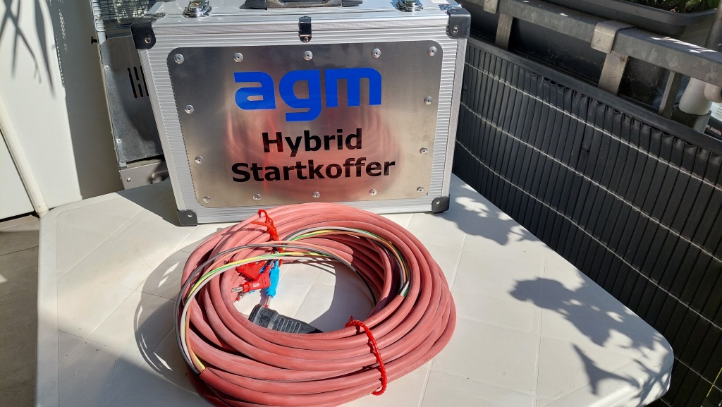

Damit bei unseren AGM-Flugtagen das Hybrid-Motoren-Fliegen für "Jedermann" möglich ist
haben wir uns dazu entschieden das entsprechende GSE vom Verein für alle zur Verfügung zu stellen smile !

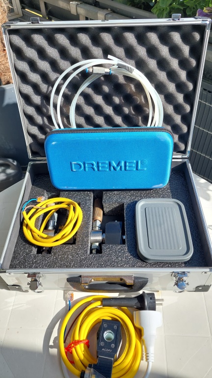

Hier also unser neuer Startkoffer welcher (bereits beim RJD-24 getestet wurde) und jetzt perfektioniert
verfügbar ist.

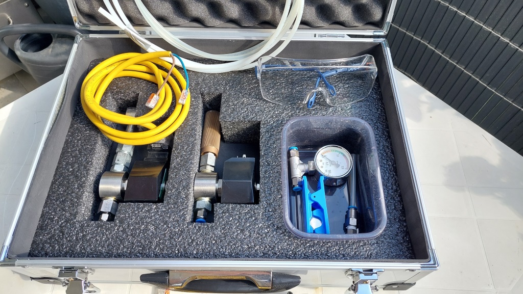

Herzstück sind die zwei Betankungsventile (Redundanz) für zwei verschiedene N2O Flaschengewinde.
Ansteuerung der Betankungsventile über unsere AGM-Funkzündanlage mittels blauer Taste.
Zündung ebenfalls über die Anlage.
Betankung über 6mm PE-Schlauch mit verschiedenen Adaptern z.B. auf 3/16" Contrail Tankschlauch.
