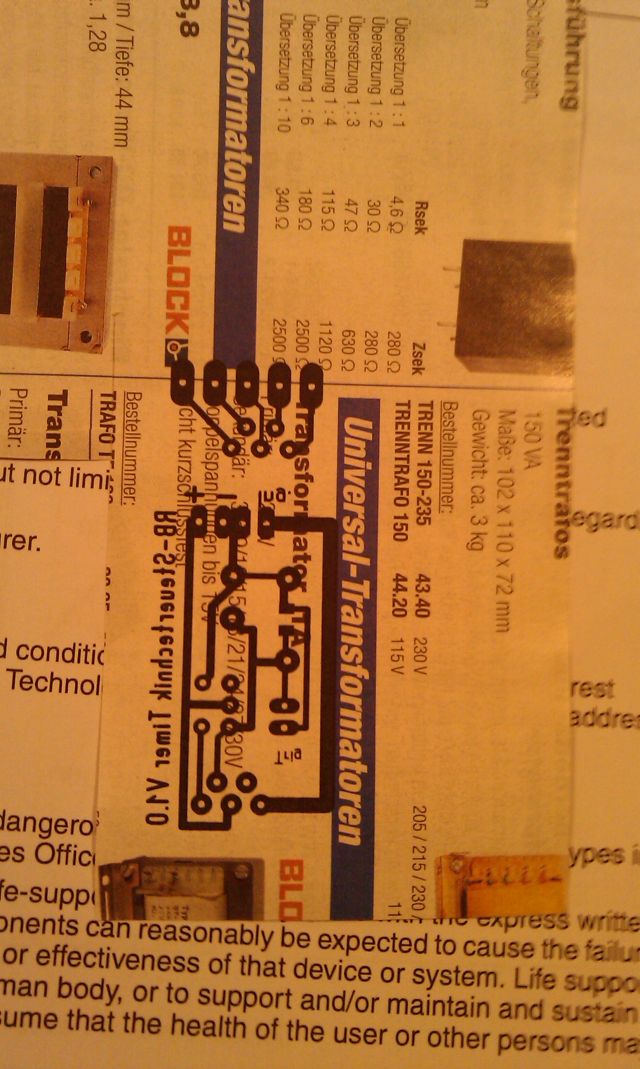

Hier mal mein gestriger Abend in Bildern oder ein Timer in 50Minuten,
Beitrag 7119912 [Alter Beitrag06. November 2009 um 08:43]

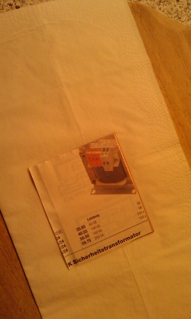

Beitrag 7119913 [Alter Beitrag06. November 2009 um 08:52]
Hier nach dem abrubbeln des Papier. Oben in der Ecke sieht man schön wo noch etwas Parier auf der Platine ist. An der Stelle musste ich leider nach dem Ätzen nacharbeiten.

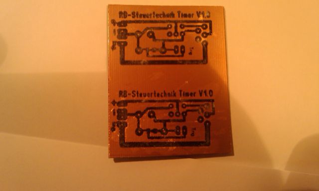

Beitrag 7119914 [Alter Beitrag06. November 2009 um 08:57]
Nach dem Ätzen. Ergebnis geht gerade so noch. Die Säure ist aber nicht mehr gut und wird beim nächsten mal ausgetauscht.
