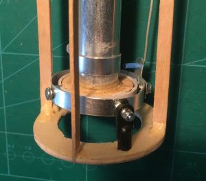

Üblicherweise wird ja die doppelt kardanische Aufhängung des Motors verwendet:
Dabei wird die Lage des Motors über am Servohorn angebrachte Stangen in x- und y-Richtung verändert. Bei dieser Anbringung ergibt sich immer ein gewisses Spiel. Wie wäre es daher, wenn man eine direktere Steuerung der Lage des Motors (bzw. der Motoren?) erreichen könnte?

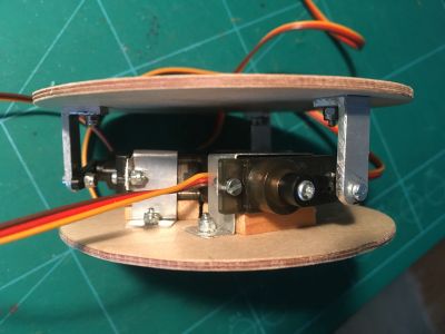

Ich habe also 3 Servos auf einer runden Platte im Dreieck angeordnet. Die Servos sind mit Klammern aus Alublech befestigt, wobei die Servos durch Unterkleben eines Stücks Holzleiste erhöht angebracht wurden, damit sich das Servohorn weiter bewegen kann. Auf einem Schott sind im Dreieck Winkel - aus einem Aluprofil gesägt - angebracht. die wiederum an den Servohörnern festgeschraubt sind. Das Schott hat den Innendurchmesser des Rohrs, die Servoplatte ist etwas kleiner, damit sie sich bewegen kann.
Warum 3 Servos und nicht 4? Wir wollen doch die Motoraufhängung in x- und in y-Richtung steuern!?
Der Grund ist: Ein dreibeiniger Tisch kann nicht wackeln. Außerdem wird neben Kosten noch Platz und Gewicht gespart. Und wie wir gleich noch sehen werden, ist die Umsetzung der Steuerbefehle kein großes Problem.
Ich habe als Servos die MG90S verwendet. Die sind relativ preiswert und haben ein Metallgetriebe, wenn sie auch nicht allzu schnell sind. Ein Metallgetriebe schien mir hier sinnvoll. Diese Lösung hat folgende Eigenschaften:
Die Servo-Drehwinkel liegen in einem Bereich von etwa 60°, wobei folgendes zu berücksichtigen ist: Dreht sich ein Servo um 60° in eine Richtung, so drehen sich die beiden anderen um 30° in die Gegenrichtung - warum das so ist, zeige ich gleich.

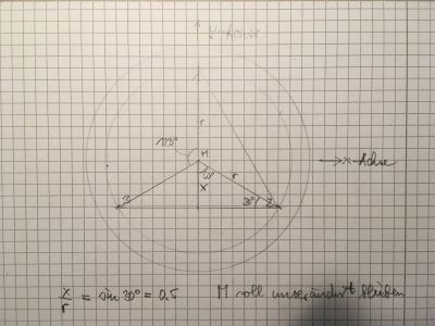

Die Servoplatte ist über die Servohörner und die Winkel in einem gleichseitigen Dreieck aufgehängt. Nun etwas Schulmathematik aus der Mittelstufe:
Unten rechts findet man ein rechtwinkliges Dreieck mit der Hypothenuse aus dem Radius r des Kreises. Schnell findet man das Verhältnis von x/r, wenn man sich an die Winkelsumme im Dreieck erinnert:
x/r = sin(30°) = 0.5
Damit ergeben sich die beiden Regeln:
1. Bei Bewegung um die y-Achse drehen nur Servo 2 und Servo 3, und zwar gegenläufig
2. Bei Bewegung um die x-Achse drehen sich Servo 2 und 3 nur halb so weit wie Servo 1
Ich weiß, dass ist nicht 100-prozentig korrekt, da die Befestigungspunkte der Servohörner eine kreisförmige und keine lineare Bewegung machen
Allerdings werden die Drehungen gemäß 1 und 2 nicht einzeln ausgegeben, sondern immer die Bewegung nach Berechnung als Resultat beider Regeln.

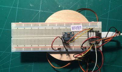

Ich habe den MPU6050 für einen Test verwendet, nachdem es mir nach langen Mühen gelungen ist, eine Library zu finden, mit der man den DMP (Digital Motion Processor) für den Prozessor Seeeduino Xiao nutzen kann, den ich hier verwende. Der Seeeduino Xiao ist schnell, nicht sehr teuer und hat reichlich Speicher, wenn auch nicht viele Pins (11 freie), außerdem hatte ich davon welche hier rumliegen.

ich formuliere es noch einmal mit anderen Worten. Der bzw. die Motor(en) schieben von unten gegen die bewegliche Servoplatte. Die darauf fest montierten Servos geben den Schub auf das im Raketenrohr fest montierte Schott weiter, auf dem oberhalb die Elektronikplatine sitzt. Sie geben den Schub weiter über die Servoarme (oder -hörner), die jeweils mit einer Schraube mit den Aluwinkeln verbunden sind. Die Aluwinkel sind fest unterhalb des Schotts angeschraubt.
Die Elektronik sorgt jetzt dafür, dass die Servoplatte immer auf dem gleichen Niveau bleibt, also nur in verschiedene Richtungen gekippt wird. Das heißt, dass der Mittelpunkt der Servoplatte seine Position bezogen auf das Schott nicht verändert. Der Mittelpunkt bleibt also immer an der gleichen Position.
Wenn nun der Punkt M seine Position nicht ändert, kann man die Servos entlasten (deren Arme ja den Schub aushalten müssen - und wenn sie nachgeben, würde sich die Servoplatte tatsächlich nach oben verschieben), indem man diesen Punkt M zusätzlich abstützt. Da war die Idee, den Schub am einfachsten abzufangen mit einer eingeschraubten Gewindestange, die unten mittig in die Servoplatte eingeschraubt ist und nach oben über eine aufgeschraubte selbsthaltende Mutter gegen das Schott drückt und so in der Beschleunigungsphase die Servoarme entlastet.
