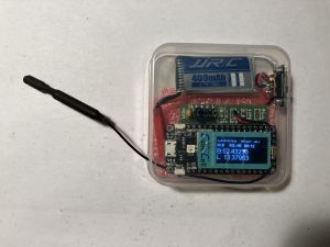

Der Empfänger:
Die Abmessungen sind 63 mm x 63 mm x 20 mm, also noch handlich für die Jackentasche.

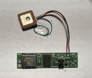

Der Sender (hier mit GPS-Empfänger Beitian BN-180T:
Der Sender verbraucht ca. 60 mA mit dem Beitian-180T im Ruhezustand, beim Senden - was aber nur etwa 32 bis 42 ms im Abstand von 3,2 bis 4,2 s dauert (duty cycle 1%) - natürlich einiges mehr (schwer zu messen). Die Abmessungen der Platine sind 16,5 mm x 67 mm.
Ich habe noch eine Maßnahme zur Kollisionsvermeidung eingebaut. Sollten zwei Sender tatsächlich einmal im gleichen Takt senden, so kämen sie aus diesem Rhythmus nicht wieder heraus wegen des gleichen duty cycle. Ich verlängere daher beim Senden der Position die Wartezeit geringfügig um einen Zufallswert, den ich aus der Position (Länge und Breite) ableite.
