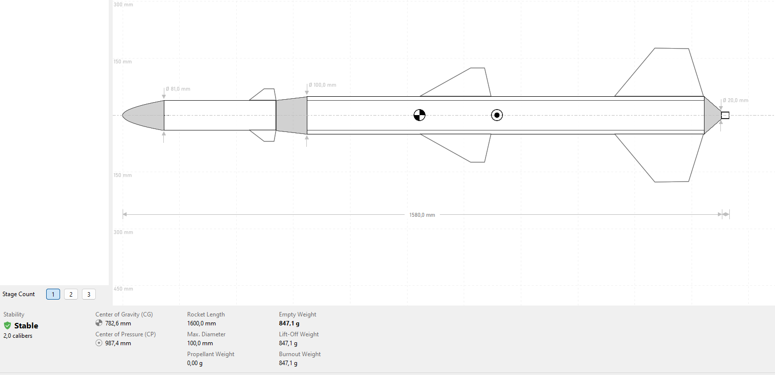

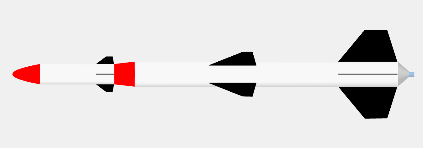

Hallo und nen gemütlichen Sonntag- Nachmittag ! Ich habe heute mal mit Space-CAD7 nen Entwurf gestartet für eine Wasserrakete (1Liter -Deit-Flaschen ) ! Das nutzbare Volumen wird ca. 6,5 Liter betragen ! Um den Drucktank selbst kommt zunächst Glasgewebe (Leinen 105gr/m²) , das Aufdicken von ca.81mm auf 100 mm realisiere ich mit einer "Mantelhülle" aus Styrodur (2 Hälften ) oder einzelne Ringe und das ganze wird dann ebenso mit Gewebe beschichtet u.s.w. ! Hierzu zunächst 2 Bilder :
Gruß Andreas
Hallo Andreas, ehrgeiziges Projekt für eine WaRa, bin gespannt auf Bilder. Bitte mache darüber einen Baubericht und poste den Fortschritt hier. Gruß Andreas
Hallo Andreas, dein Entwurf sieht super aus, ich glaube ich muss mein altes Space-CAD auch mal auf die Version 7 updaten...  ! Andreas

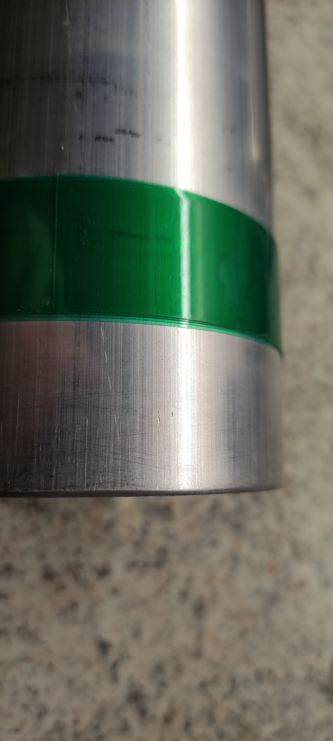

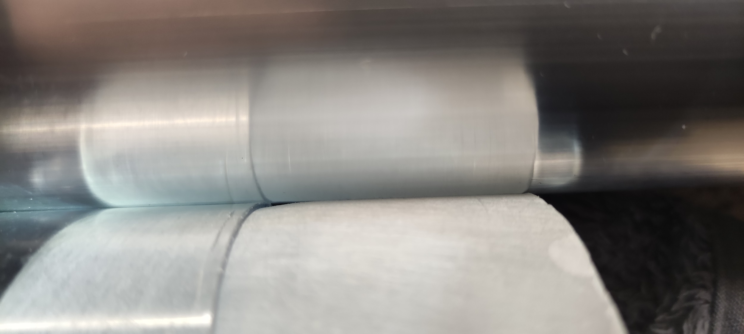

Hallo und nen schönen Abend , heute habe ich "Schrumpfversuche " durchgeführt , mit eigentlich guten Ergebnissen ! Ich werde, b.z.w. habe mich eigentlich schon für die AST-Technik entschieden . Dazu habe ich das Schrumpfen für meinen Bedarf etwas optimiert/verfeinert unter Berücksichtigung der Flaschenwanddicke. Bei Ebay habe ich nen Alurohr mit 80 mm Außendurchmesser bekommen ,was mir als "Schrumpflehre" dient ! Als Flaschen nutze ich das Sortiment von Thüringer Waldquell (1L) ,welche ca. 82,4 mm Außendurchmesser haben. Um das Alurohr wird 3cm vor dessen Ende ein Hochtemperatur-Isolierband umwickelt (20 mm) ,bis etwa die Wandstärke (Flasche ) erreicht wird . Nun habe ich ein Versuchsteil (ca. 60 mm) auf das Roh geschoben ,also über das Isoband und ca. 2mm über das Rohrende hinaus stehen lassen . Den Wasserkocher aktiviert und das Rohr mit dem Flaschenteil ca. 5 s bei kochenden Wasser eingetaucht . Das Ergebnis hat mich total überzeugt ,weil es reproduzierbar ist und die Möglichkeit besteht ,zu bestimmen ,wie straff der geschrumpfte Teil ins Gegenstück passt ! Das Probestück wurde nur per Schere grob zugeschnitten ! Hierzu einige Bilder
