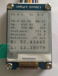

Das E-Paper-Display habe ich jetzt am Arduino Pro Mini als Co-Prozessor zum Laufen gebracht. Es ist in der Ansteuerung leider ziemlich langsam. Ich habe es aber geschafft, dass keine Events verloren gehen. Lediglich bei den vorübergehenden Zuständen (Altitude, RSSI/SNR) kann es passieren, dass deren Anzeige ausgelassen wird. Außerdem läuft die Anzeige noch eine Weile nach erfolgter Landung nach.
Das Display sieht jetzt so aus:
Der Speicher ist gerade so ausreichend: 78% des Programmspeicherplatzes sind belegt und 71% des dynamischen Speichers.
Ist wahrscheinlich der Grund, warum der Hersteller das für Raspberry Pi bewirbt und nicht für Arduino. Aber als Display-Coprozessor geht es mit Arduino. Bei uns in der Firma wurden solche Systeme scherzhaft als "KBfA-Systeme" bezeichnet. KBfA: kein Byte für den Anwender.

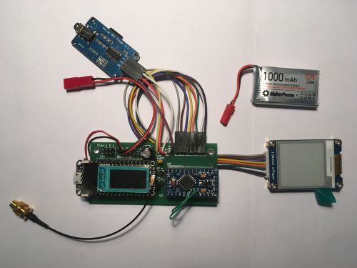

Beitrag 7653811 [Alter Beitrag06. September 2022 um 18:27]
Das muss untergebracht werden:

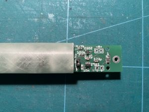

Jetzt ist es mir gelungen, eine Elektronik zu entwickeln, die genau in das 18-mm-Rohr passt. Die Platine hat ca. 15,8 mm Breite. Da musste aber, wie schon in Marcos Thread vermutet, noch die Feile ran:
Eigentlich sollte das schon fertig sein, lief auch ganz gut, bis vor kurzem mein USB-Adapter, den ich zum Programmieren des Prozessors brauche, seinen Geist aufgegeben hat. Jetzt heißt es daher wieder warten ...

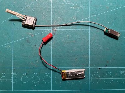

Als LiPo und GPS-Empfänger wären diese geeignet:
Der LiPo hat 130 mAh. Die Elektronik zieht - außer beim Senden - knapp 50 mA, nach der Landung bei abgeschaltetem Sender und GPS ca. 8 mA.
Die Elektronik kann den Main auslösen, ist also für 2-stufige Bergung geeignet.
Beitrag 7654795 [Alter Beitrag21. Dezember 2022 um 16:47]
schön dass wir Deinen Ehrgeiz wecken konnten. big grin
Die Platine sieht klasse aus. Hoffentlich funktioniert alles.

Beitrag 7654796 [Alter Beitrag21. Dezember 2022 um 17:09]
Ja, inzwischen habe ich das mit der SMD-Bestückung ganz gut raus und frage mich, warum ich davor so lange zurückgeschreckt bin. Habe mir allerdings auch einen Reflow-Ofen zugelegt. Beim Hobby ist einem bekanntermaßen nichts zu teuer …
Hätte auch nicht gedacht, dass man das mit Fritzing noch hinbekommt, wenn auch mit einigen Klimmzügen.
Beitrag 7654799 [Alter Beitrag21. Dezember 2022 um 23:08]
He Achim, das sieht ja mal wieder echt klasse aus was du da entwickelt hast wink !
Freue mich schon darauf das Teil mal live anzuschauen und vor allem in Aktion zu sehen !
