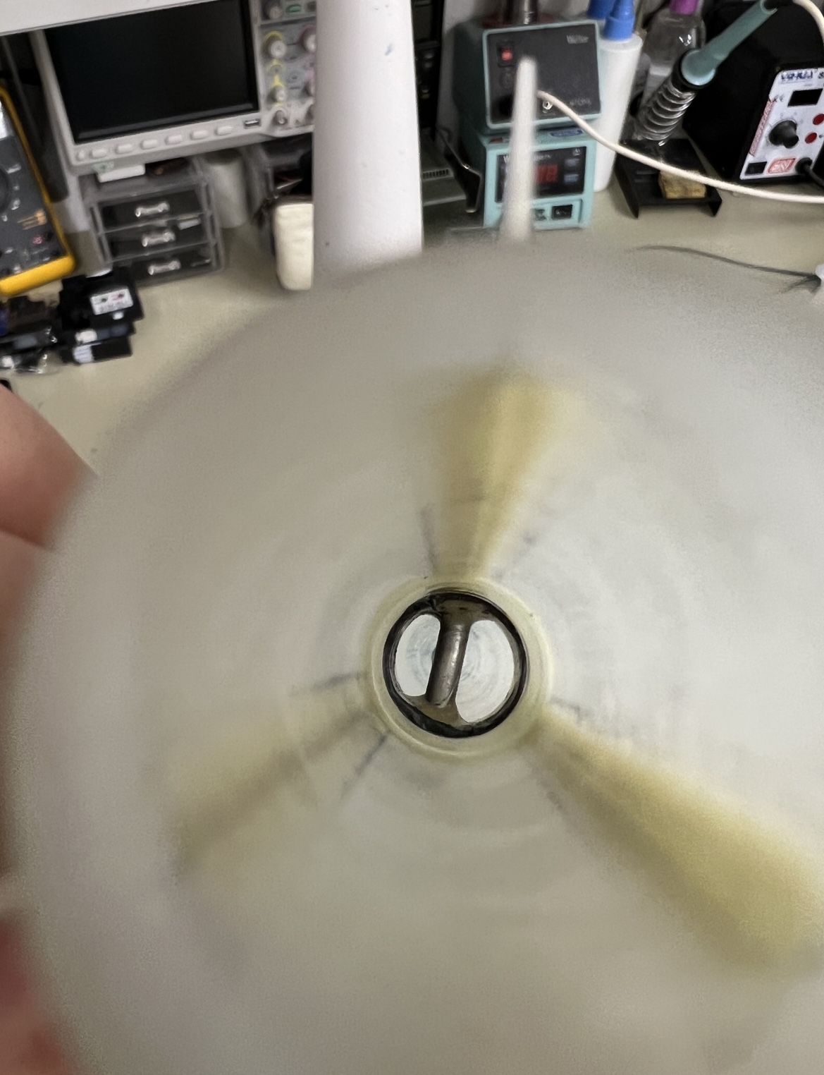

Eine Alternative wäre vielleicht das hier
Ich überlege, ob ich die bestelle. Muss aber vorher noch genau messen, ob es passt. Zum Glück gibt Apogee die genauen Maße an. Die Apogee-Leute sind eben "highly professional".

Hallo Achim, da hast du aber einen riesen Bremsfallschirm.
Das Dingen hat 2,56cm Außendurchmesser.

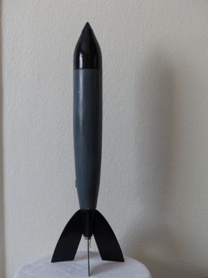

Ralf, da hast du natürlich vollkommen recht. Aber für meine UFA 16-Liter-Rak (von Oberth) wäre es genial:
Der Federstahlhaken ist durch mehrere Starts schon so ausgeglüht, dass von Federwirkung keine Rede mehr sein kann. Beim letzten Flug ist mir der Motore rausgeflogen, zum Glück aber noch der Fallschirm gekommen. Und der Durchmesser würde sogar eine bessere Aerodynamik ergeben, obwohl das bei der ansonsten doch etwas plumpen Form wohl nicht viel ausmacht; fliegt mit einem D9 gerade mal auf ca. 140 m.
Ich liebe das Teil dennoch: War die zweite Rakete, die ich gebaut habe und mein erster Scale-Versuch.

Das ist was anderes.
Der 18mm Aero Pack Alu Retainer har auch 24,25mm. Dünner geht nur
mit Sprengring
Ich hab die mehrfach im Einsatz … kann dir die vermessen wenn du magst .. generell ne gute Sache auch wenn nicht für die Mach 1 MD BT20 passend . Einzig wenn die Klima Motoren durch Luftfeuchtigkeit nur ganz geringfügig im Durchmesser zunehmen passen sie nicht mehr rein !

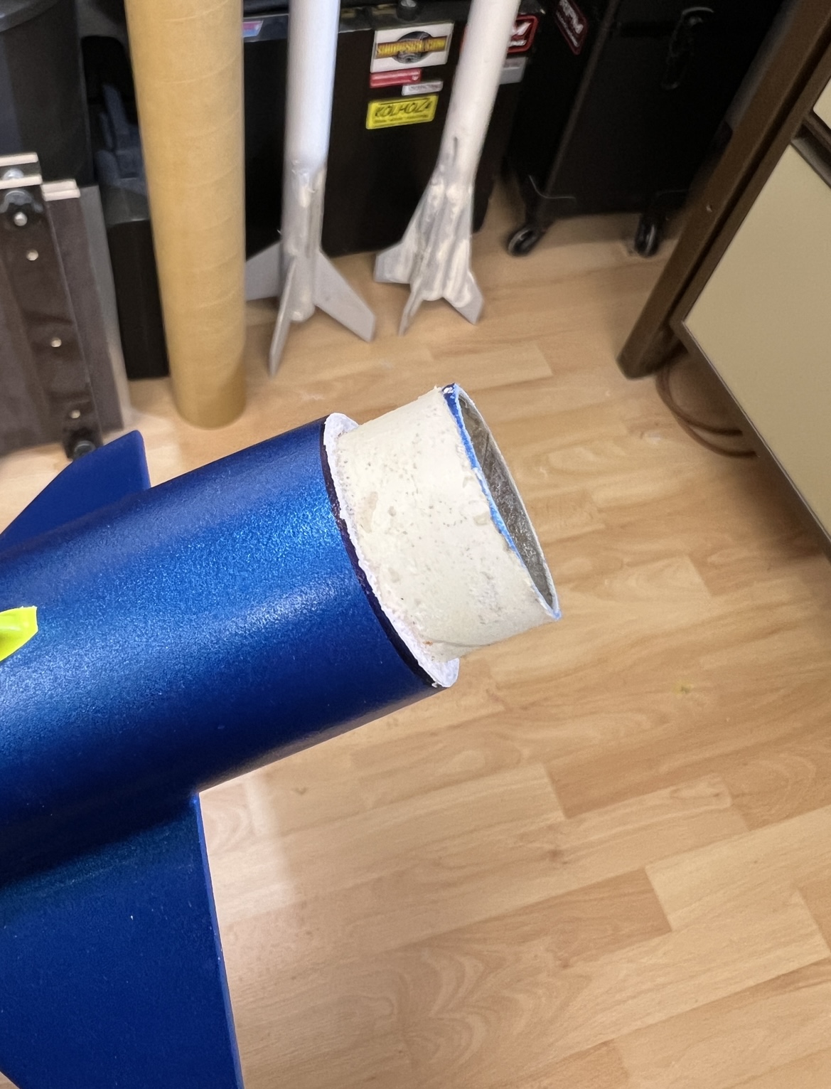

Die Talon wurde nochmal operiert nachdem klar wurde wie der Retainer aus sehen soll ..
Ralf B wird mich bezüglich Retainer Fertigung unterstützen :-), das Freut mich sehr und so hat er auch nochmal an der Restaurierung einen entsprechenden Anteil die Rakete zu neuem Leben zu verhelfen..

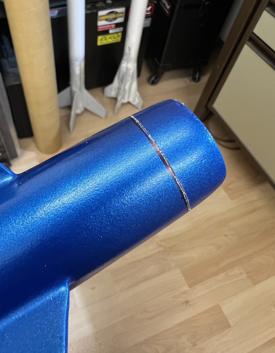

Kurzes Update von der BT20 Alien Interceptor … Ankerpunkt für Shockcord ist in place ..
war ein Heiden Spaß den Kleber an die richtige Stelle zu bekommen und später die Wulst nach dem anderen einschieben und eindrehen des Ankerpunktes zu glätten ohne an die Flächen des Motorrohres zu kommen und alles voll zu sauen … alles in einem 18mm Rohr … hab mich ein wenig gefühlt wie ein Gefäßchirurg big grin big grin big grin
Aber alles drin fest und sauber …

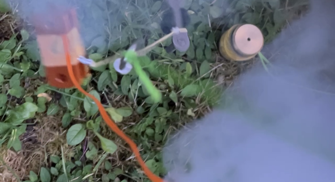

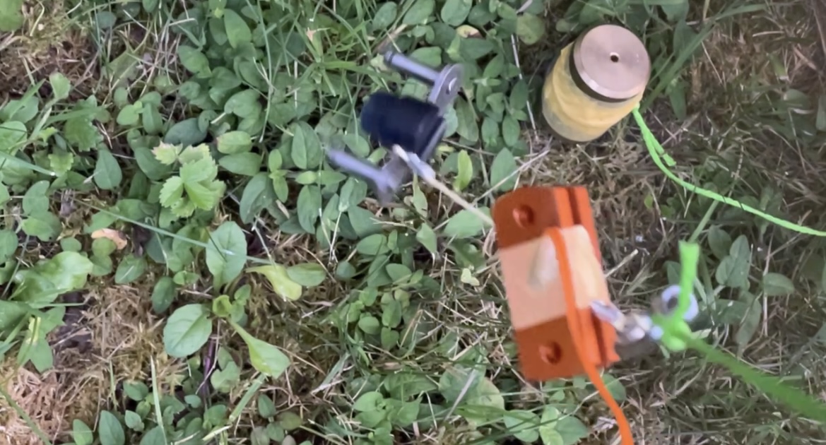

Heute mal wieder ein wenig getestet …
Einfacher Testaufbau mit dem Tender Decender…
Hat super funktioniert ! Finde ich soweit sehr gut ! Und soll in meiner Bounty Hunter XL zum Einsatz kommen .. wenn alles rein passt big grin

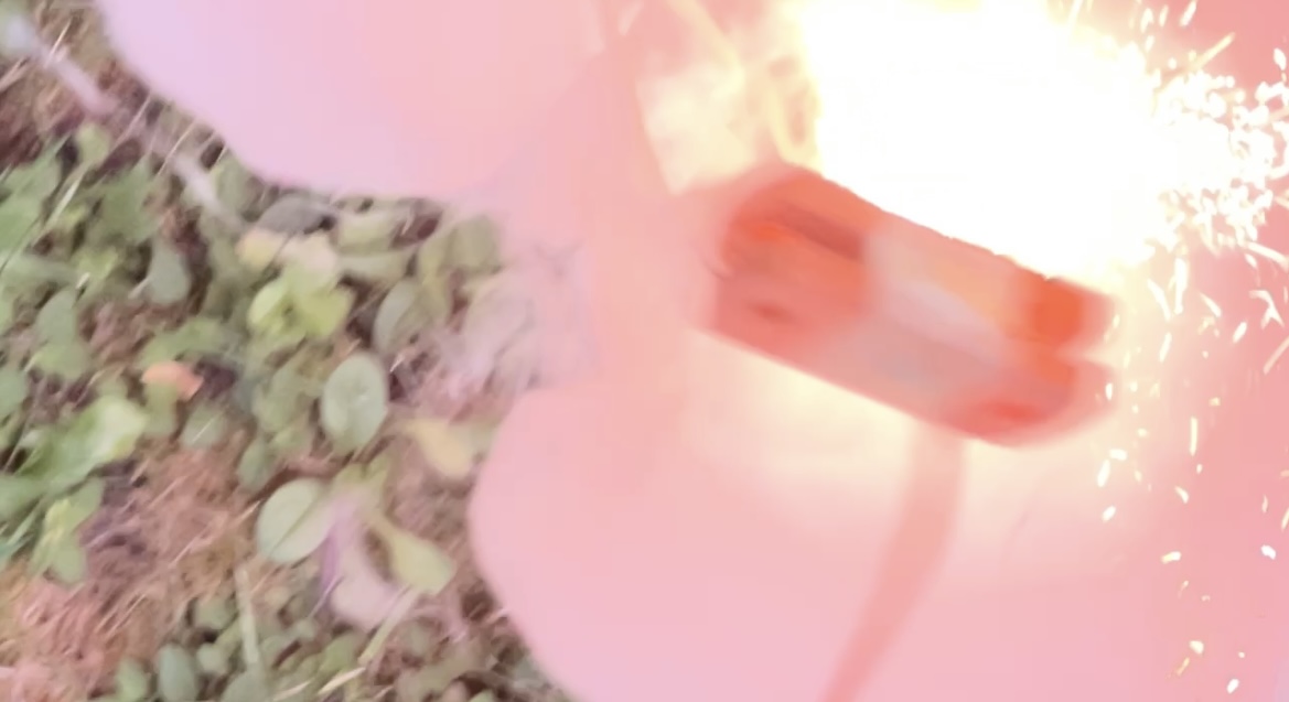

Hier mal ein paar Impressionen aus dem Slomo …
Viele Grüße Marco
Beitrag 7656144 [Alter Beitrag22. Juni 2023 um 21:19]
War das bloß der Zünder?
Beitrag 7656145 [Alter Beitrag22. Juni 2023 um 21:33]
Nope cool Das geht nur bei der neusten Version … hier nicht …
