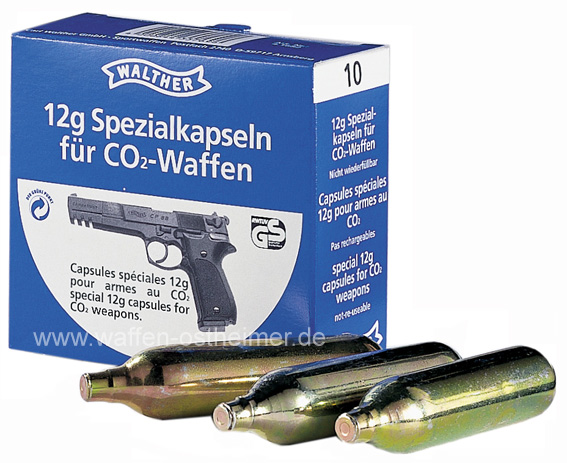

oder diese hier z.B.:
enthalten 12 g CO2

Hier zb 50 Kapseln für nur 28,95 €.
http://www.maxs-sport.com/paintball-shop/details.asp?sprache=d&sessionid=222512270922030521795120105&Artikelnr=620-004
Vorallem sind diese Kapseln billiger als die von Walther und Sodastream.
