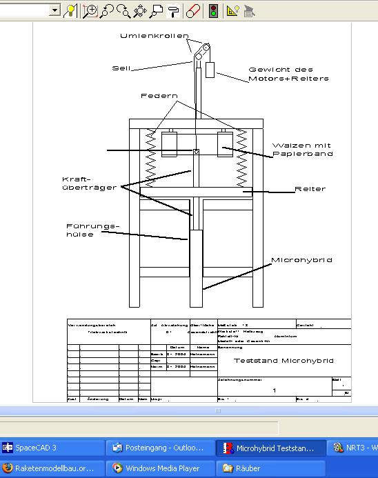

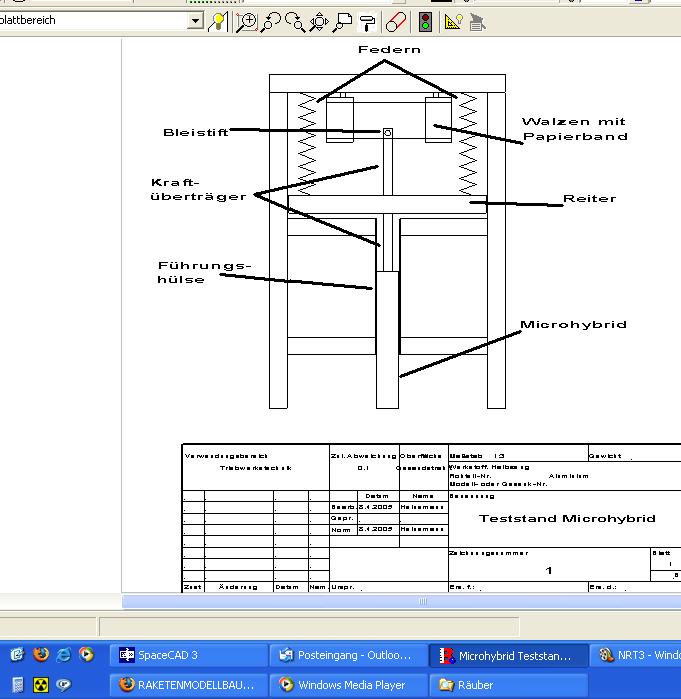

Ich habe mal etwas geCADet:
MfG Fabian
Beitrag 72671 [Alter Beitrag08. April 2005 um 14:35]
Zur Funktionsweise:
Der Microhybrid gleitet in einer Fürhrunghülse, der Kraftüberträger gibt den Schub an den Reiter weiter, dieser gleitet auch sehr leicht in Schienen. Durch den nächsten Kraftüberträger, der am Ende einen Bleistift hat, wird eine Kurve auf das laufende Papierband gezeichnet.
MfG Fabian
Beitrag 72688 [Alter Beitrag08. April 2005 um 16:50]
Ich habe mal überlegt.........Das Gewicht des Microhybrids und in meinem Fall auch das des Reiters wirkt sich ja auch auf die Schubkurve aus deshalb habe ich nochmal etwas verändert:
MfG Fabian
Beitrag 72696 [Alter Beitrag08. April 2005 um 17:18]
Masse von Reiter und Motor sind aber konstant, ist also nur ne Frage der Einstellung. Deine Zusatzgewicht-mit-Umlenkrolle-Konstruktion ist überflüssig, würde ich sagen. Und die abnehmende Treibstoffmasse kannst Du sowieso nicht ausgleichen, die is mit einer Gewichtskraft von 0,2 N oder so aber auch vernachlässigbar.
Beitrag 72700 [Alter Beitrag08. April 2005 um 17:50]
Ja, aber das gewicht des Reiters muss ich beim eingeben der Werte in z.B. Spacecad wieder abziehen, mit dieser Umlenkanlage habe ich nur den wirklichen Schub!
MfG Fabian
Beitrag 72712 [Alter Beitrag08. April 2005 um 18:34]
Nein, Du verlegst von Anfang an die Nulllinie auf Deiner Papierskala...
