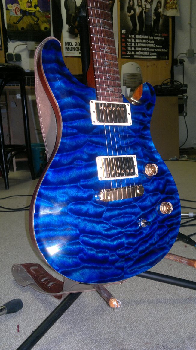

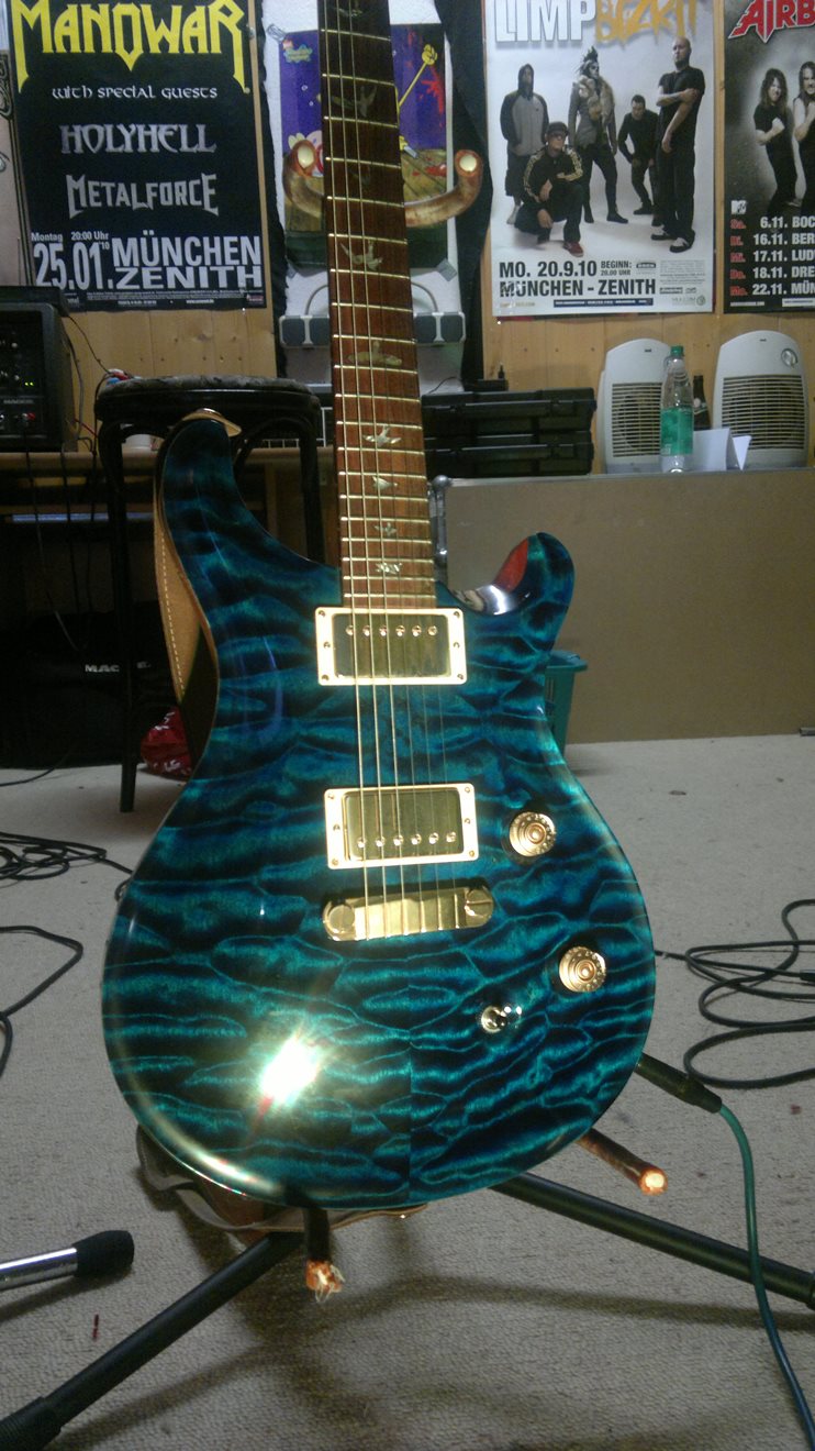

Nicht dass mich jetzt jemand für bekloppt hält... ich baue auch DAS:
Dafür braucht´s gutes Werkzeug... ist übrigens die gleiche Gitarre, nur das Licht ist anders....

Duke, schöne Gitarre!smile & das linke Poster gefällt mir auch sehr gut
roll eyes (sarcastic)
Adrian
Alle Wege führen nach oben.
Beitrag 7632555 [Alter Beitrag01. Oktober 2014 um 22:46]
Das Spongebob-Poster aus dem zweiten Bild? ;-)
