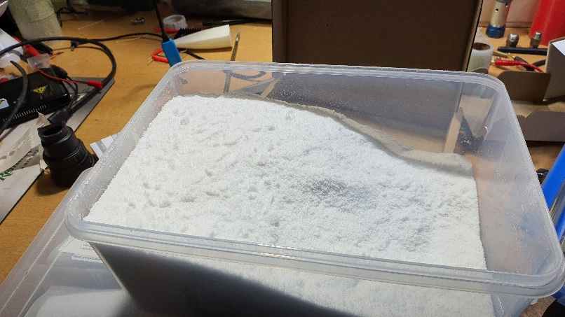

wo Du Paraffin erwähnst, was habt Ihr denn für welches? Also wie groß ist die Körnung?
Beitrag 7651594 [Alter Beitrag08. Februar 2022 um 21:12]
Ich hatte mich letzte Woche auch mit Paraffin beschäftigt und hatte meine Paraffinblock in feines Pulver verwandelt.
Jetzt ist der ganze Keller glatt wie eine Eisbahn und überall klebt Wachs.

Wir haben Paraffin von Bayerwald-Brennstoffe, genaue Körnung kann ich dir leider nicht sagen - schätze mal auf so ein Millimeter.
Spielt aber eher weniger eine Rolle, da es ja geschmolzen und dann geschleudert wird.

Wie meinst Du denn dass?
