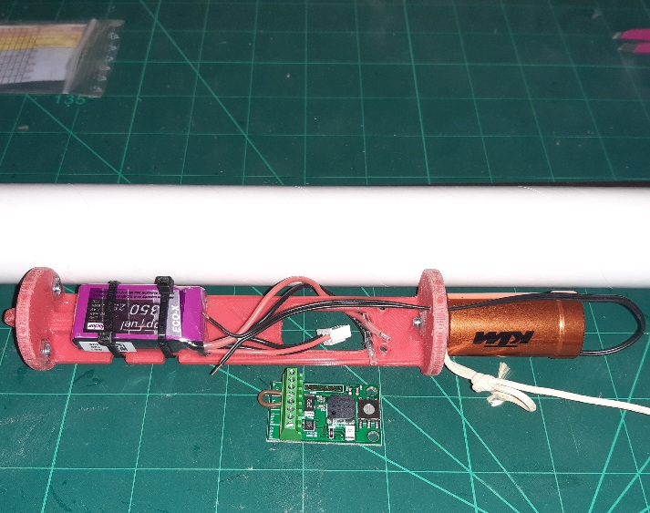

Ich habe gestern mal meinen ersten Ausstoßtest mit einer Proberakete gemacht.
Also Pyroflocken in einer kleinen Aludose funktionieren super. Habe die Aludose zur Hälfte mit Pyroflocken gefüllt, E-Zünder rein, Dose mit Isolierband abgedichtet, Zünder auch nochmal mit einem Gummi an der Aludose befestigt.
Perfekter Ausstoß (Spitze und Fallschirm sind schön rausgeflogen) und fast kein Dreck.
Ist aber gar nicht so leicht alles in einer Rakete mit 35mm zu verbauen. Die orange Aludose für die Ausstoßladung lag zum Glück noch rum, da waren mal Ohrstöpsel fürs Moto GP Rennen drin.
%Bild3
Hallo Benni
sehr sehr cool ! Ich hab mittlerweile auch einiges mit Pyrowatte ausprobiert... da brauch man wirklich wenig... ich plane grade den Umbau einer BT20 Minimum Diameter Rakete auf Dual Deployment... da ist echt wenig platz ... wird also spannend . Wie ist der Durchmesser und die Länge deiner Alu Hülse ?

Hallo Marco,
Sorry für die späte Antwort. Die Aludose ist genau 20mm im Durchmesser und ist 40mm lang. Passt recht gut. Und durch die orange Eloxierung auch super zum reinigen!
Habe jetzt schon einige Tests durch - hat jedes Mal super Funktioniert mit den Pyroflocken!
