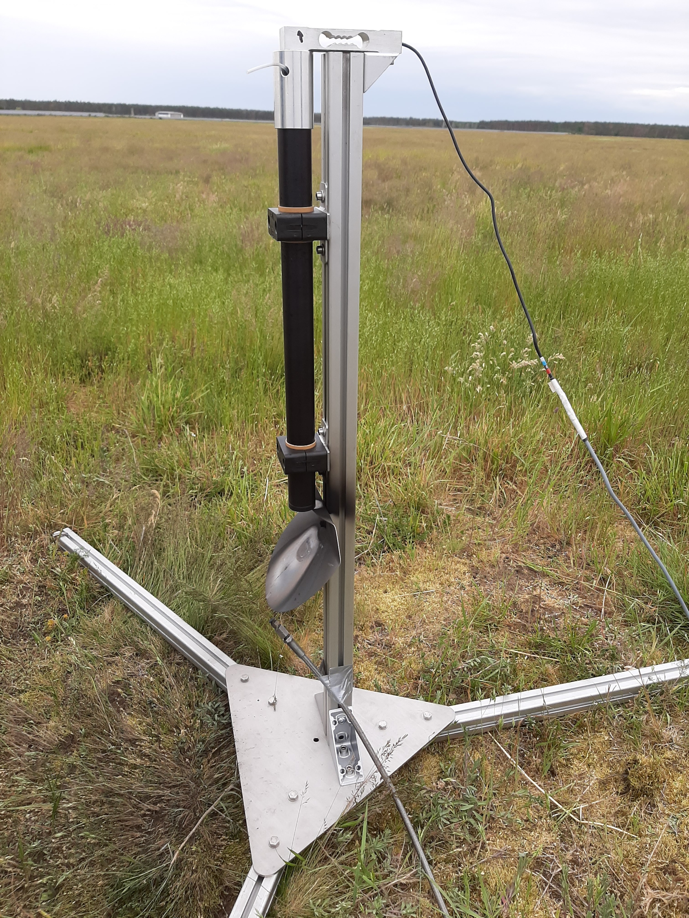

das war der Plan. Ich suche eigentlich eine Möglichkeit das Dingen am Boden zu fixieren.
Es gibt so wenige schöne Betonsäulen wie auf der Roten Jahne.
Geändert von RalfB am 05. November 2022 um 21:10

Die spannende Frage ist die der Befestigung. Das Wege-Kreutz ist, wenn auch geeignet, eindeutig tabu.
Betonsäulen gibt es auf dem Acker nicht. Da bliebe eigentlich nur ein Autoanhänger, ist mir aber zu teuer und Frau würde mich einweisen lassen.
Hat jemand Erfahrung mit der Befestigung einer Motor-Halterung für Hybridmotoren?
Beitrag 7654312 [Alter Beitrag05. November 2022 um 23:10]
Betonsäulen gibt es auf dem Acker nicht....
@ Ralf, dann bleibt dir nur diese freistehende mobile Variante....wink !
Beitrag 7654320 [Alter Beitrag07. November 2022 um 11:03]
Nur mal ein bisschen theoretische Überlegungen:
Wenn ich den Motor im Teststand aufhänge und darunter einen festen Strahlabweiser montiere, dann sollten sich die Kräfte gegenseitig aufheben?
Das heißt, das die Mechanik muss sowohl in der Motorhalterung als auch am Strahlblech die kompletten Schubkräfte aufnehmen. Da sie entgegengesetzt wirken heben sie sich auf.
Der Teststand muss nur gegen das "Kippmoment" gesichert werden.

Ich würde sagen: der Strahlabweiser verfälscht die Messung.
Geändert von AchimO am 07. November 2022 um 13:55
Beitrag 7654323 [Alter Beitrag07. November 2022 um 13:57]
Inwieweit meinst Du, dass das die Messung verfälscht. Der auf der Messzelle anliegende Schub sollte doch bleich bleiben?
Beiträge: 1640
Beitrag 7654324 [Alter Beitrag07. November 2022 um 14:10]
Durch den Strahlabweiser entsteht ja eine Kraftkomponente, die quer zum Profil wirkt. Wo soll die herkommen, wenn nicht vom Motor? Und dessen Kraftwirkung wollen wir ja messen.
Beiträge: 1640
Beitrag 7654325 [Alter Beitrag07. November 2022 um 14:21]
Etwas anderes wäre es m. E., wenn man den Strahlabweiser nicht am Profil befestigen, sondern an einem freistehenden Gerüst aufbauen würde.
Geändert von AchimO am 07. November 2022 um 14:22
