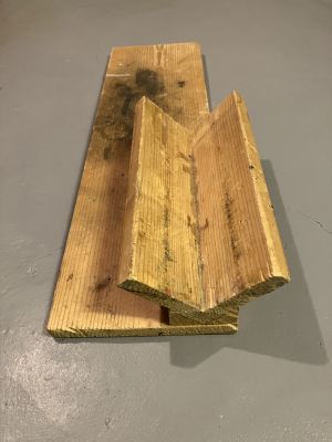

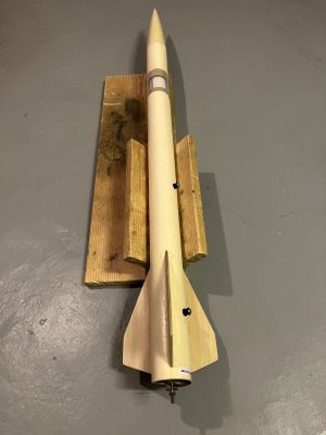

Ausstoßtest auf der Rampe, warum nicht? Vielleicht sollte man die Beine der Rampe noch jeweils mit einem Ziegelstein beschweren, damit sie nicht umfällt. Es geht aber noch anders: In meiner WaRa-Zeit habe ich das oben gezeigte Teil gebaut; ging ganz einfach aus ein paar Brettern, und für die Winkel habe ich die aus den Mandarienenkistchen im Supermarkt genommen. Das benutze ich auch heute noch, um Rohre abzusägen. Anmerkung: Ich gehöre zu den wenigen rückständigen Raketenbauern, die weder eine Drehbank, noch eine Fräse, Laserschneider oder 3D-Drucker haben. Wenn man die Rakete darauf legt, wird sie von den Finnen gegen Wegfliegen gehalten. Natürlich muss man sie noch fixieren und die ganze Apparatur mit ein paar Ziegelsteinen sichern. Aber so könntest du das auch schon vorher ohne Rampe zu Hause machen. Gruß Achim
