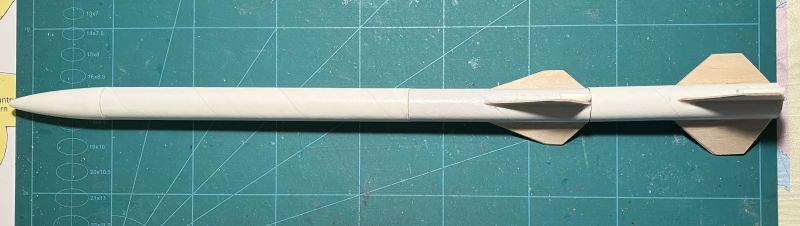

19 mm 2-stufig:

19 mm 2-stufig:
%Bild2
schickes Model. Hast Du auch einen Höhenmesser auf der Platine?
Beitrag 7659812 [Alter Beitrag23. März 2025 um 15:21]
Der Höhenmesser kommt noch dazu. Erst einmal kann ich näherungsweise die Höhe mit dem Tracker ermitteln. Muss dazu noch eine kleine Software-Änderung machen, wink
Simulation und Realität laufen bei mir immer auseinander. Bei OpenRocket kann ich immer locker etwas abziehen; oder ich baue nicht ausreichend strömungsgünstig.

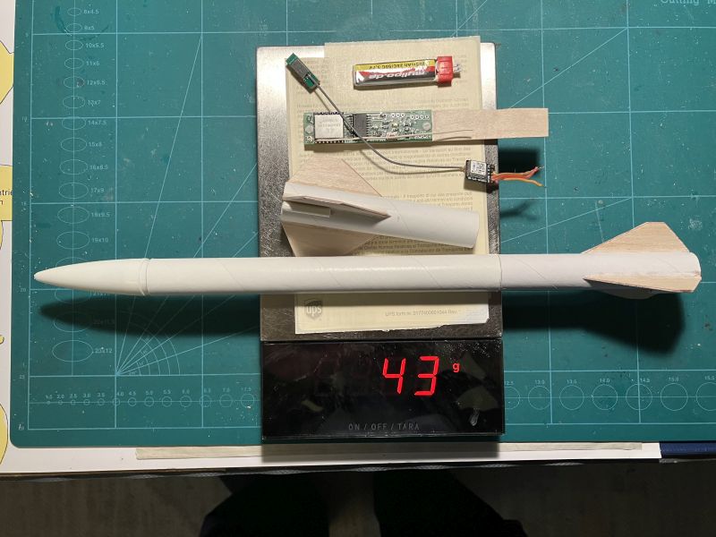

Beitrag 7659821 [Alter Beitrag24. März 2025 um 13:47]
Eigentlich hatte ich das Modell zurück gestellt, da ich mit den anderen Baustellen nicht weiter komme.
Ich werde versuchen es trotzdem bis zum RJD fertig zu bekommen.
Das Tracking mit LoRa und einen Easy Mini für die zwei Stufenbergung.
Bin mal gespannt, ob das was wird.

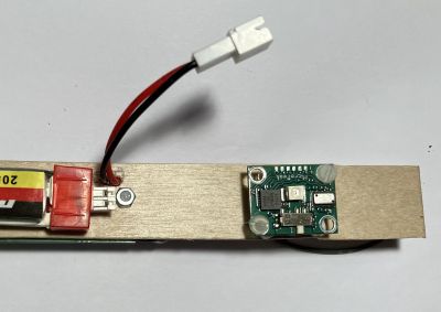

Bei mir findet der MicroPeak Platz. Sitzt alles stramm, aber es soll sich ja auch beim Flug nicht sehr bewegen:
Beitrag 7659824 [Alter Beitrag24. März 2025 um 21:54]
Kann man den MicroPeak auslesen?
Beitrag 7659826 [Alter Beitrag24. März 2025 um 22:06]
Ok, das ist sehr cool.
Beitrag 7659829 [Alter Beitrag25. März 2025 um 21:07]
Ja, kann man auslesen über USB mit einem entsprechenden Adapter; erfolgt optisch über die LED. Da werden wohl nur die nackten Daten und das Apogee ausgelesen. Filtern und die Erzeugung der Kurven macht dann das Programm.
Der GPS/GLONASS/Beidoo-Empfänger ist übrigens ein ATGM336H; klein und dennoch sehr empfindlich.

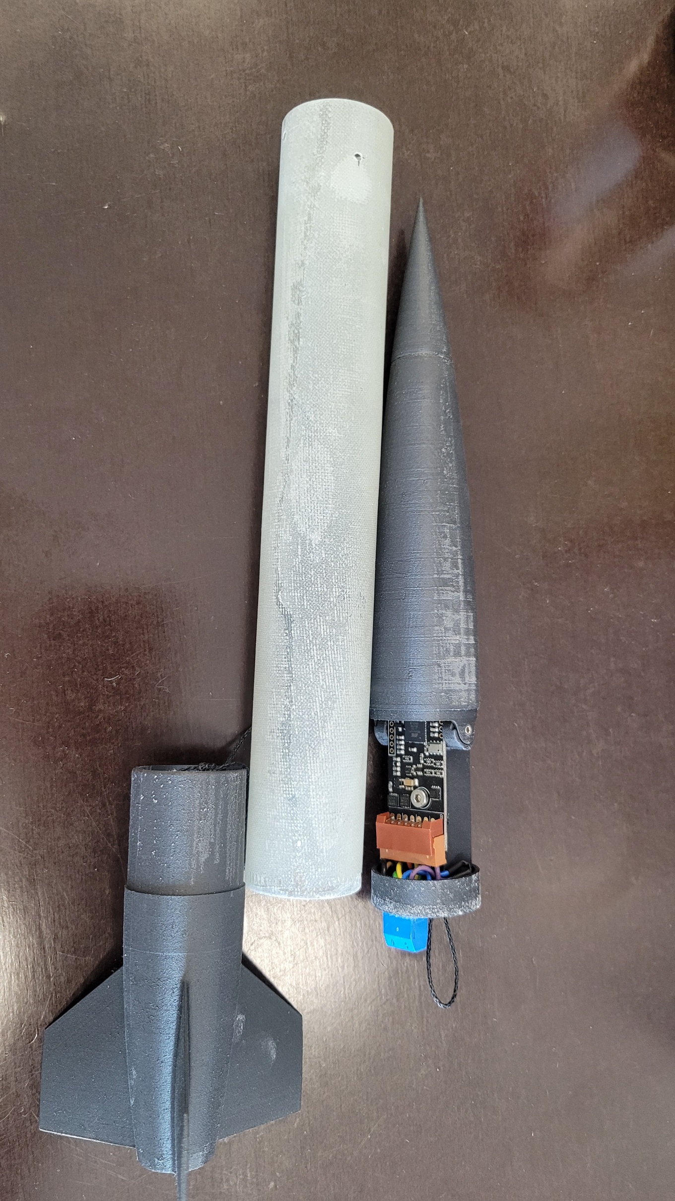

Beitrag 7660280 [Alter Beitrag01. Juli 2025 um 08:28]
Ich hab da auch mal was gebaut wink Testflüge gibt's kommenden Sonntag!
