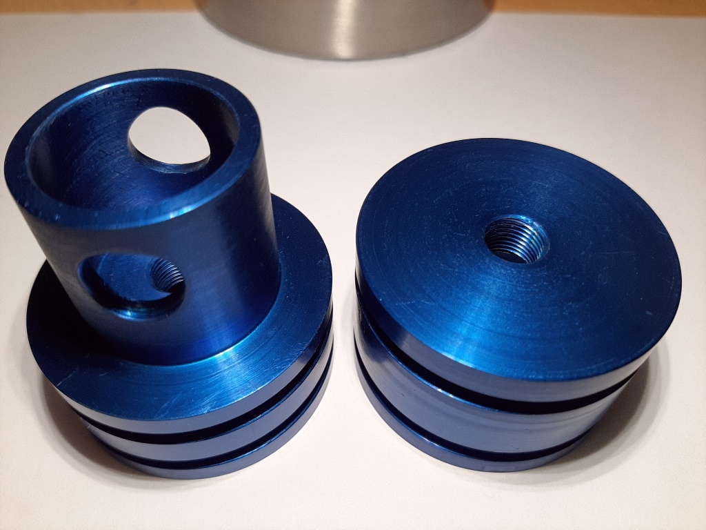

Ich bin mitlerweilen davon abgekommen die flugfähige Hybridhardware neu zu erfinden und selbst zu bauen.
Ok, die Verschlüsse bzw. Injektoren lassen sich ja noch gut selbst drehen und eloxieren ( siehe Foto ) aber an der Beschaffung von geeigneten 38 und 54mm Alurohren wo Innen und Außendurchmesser sowie Legierung für unsere
Zwecke geeignet sind, daran bin ich auch nach langem intensiven suchen in Deutschland gescheitert....frown !
Ähnlich dem 3/16" Füllschlauchproblem, welches jetzt aber Dank Ralfs unablässigen Einsatzes gelöst werden konnte !
Ich denke es macht mehr Sinn sich auf die Herstellung gut funktionierender und leicht herzustellender Reloads
zu konzentrieren und da hat Hagen schon sehr gute Ergebnisse geliefert smile !!!

Sehr schick, das Blau gefällt mir.
Mir würde es im Moment auch reichen, wenn ich die Reloads selbst herstellen und das Verbrauchsmaterial in Deutschland kaufen kann.

@ Andreas: sehr schön eloxierte Teile ! Mit dem Werkstoff war eigentlich kein Problem, ich nehme da das übliche "Zeug" mit guten Kompromiss für T Beständigkeit bzw. mechanische Festigkeit bei erhöhter T und Eloxierbarkeit.

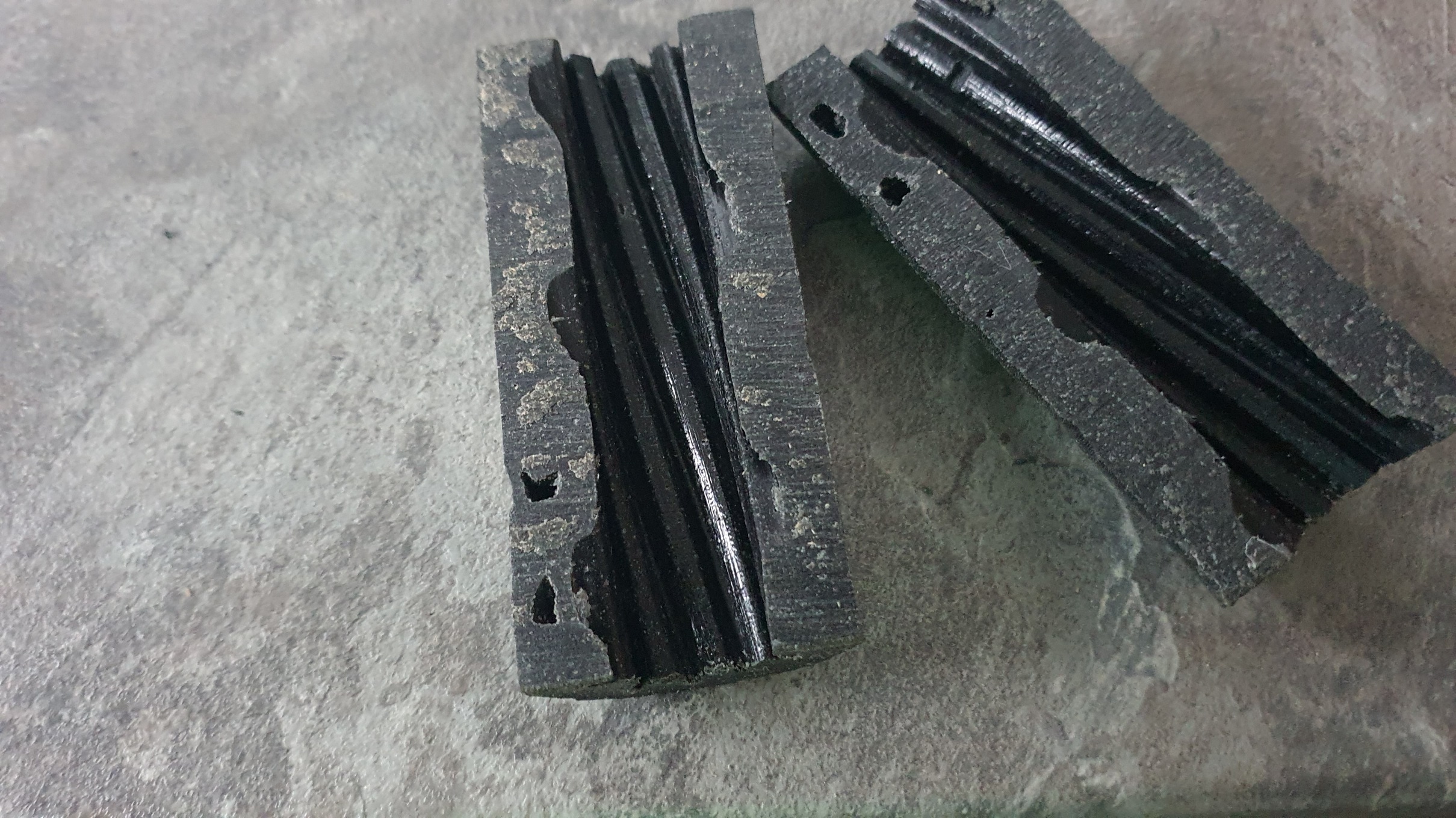

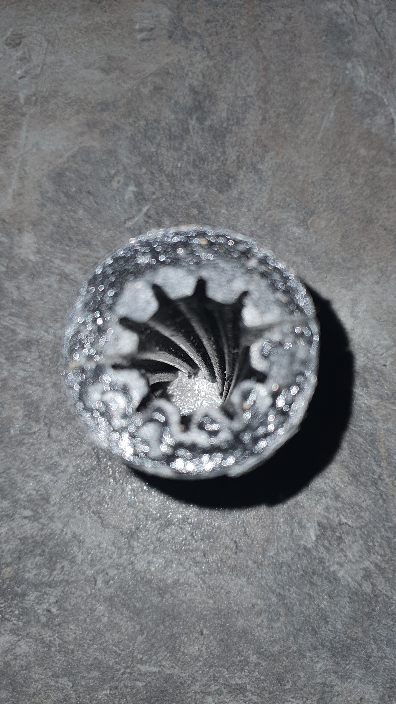

Und hier die zersägten Hälfte. Die Spirale ist klasse geworden.
So hatte ich mir das gedacht.

Das Grain ist aus Parafin/Epoxy. Wenn ich alles zusammen rechne kostet das komplette Reload mit Kupplung und Schlauch 13,34€, geht also in die richtige Richtung.
