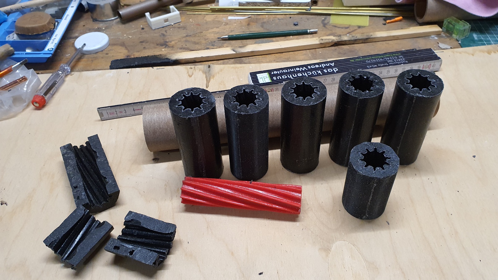

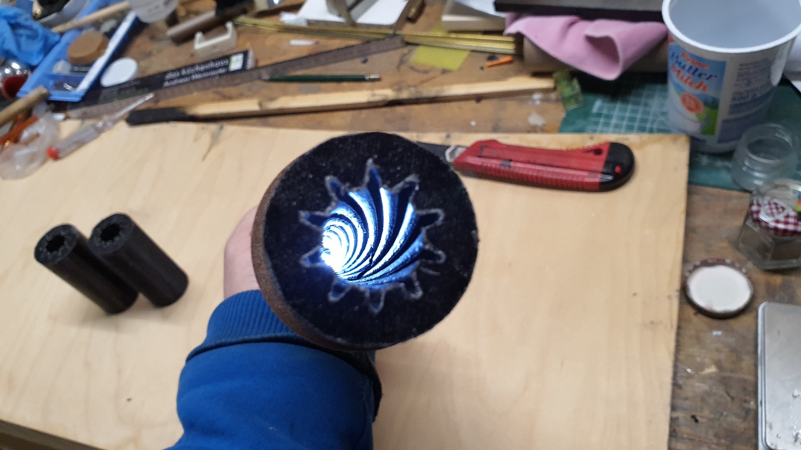

Ich habe jetzt Einzelsegmente für das Grain hergestellt.
Die sollen jetzt miteinander und dann im Liner verklebt werden.
Bin mal gespannt ob es den Aufwand wert war.

Wow, das sieht ja echt megageil aus smile !!!!!!!!!!
Beitrag 7651707 [Alter Beitrag16. Februar 2022 um 15:14]
gut aussehen, ja da gebe ich Dir recht.
Ich hoffe nur, dass die Leistung auch proportional mit dem Aufwand zugenommen hat confused
Wenn das keine signifikante Verbesserung bringt, lohnt sich der Aufwand nicht, auch wenn das bisher eine Menge Spaß gebracht hat. Wenn es was bringt, entwickle ich weiter.
Vielleicht gibt es ja vor dem RJD die Möglichkeit das ganze mal zu testen.

Sieht klasse aus, bin mal gespannt. Kommt das dann in Pertinaxrohre als Liner ?
Wenn das klappt, bestelle ich gerne bei Dir für den 38 mm Versuchsmotor, falls Du für die Größe auch was planst wink
Hast Du statt Kleben auch Steck- oder Schraubverbindung der Teile erwogen, so dass die Ränder überlappen...bringt vielleicht Abdichtungsvorteile ggf. zusätzlich in Kombi mit Kleber ?
