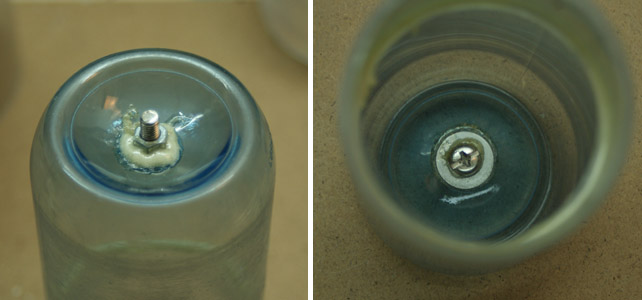

Als Aufnahme für den Fallschirm habe ich eine M5 Schraube genommen.
Auf den Fotos ist die Aufnahme von Innen (im 0,5l Drucktank) und von Außen zu sehen.
Schön fest verschraubt und zusätzlich mit PU-Leim verklebt.

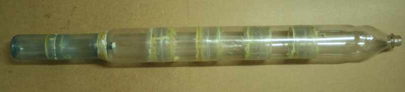

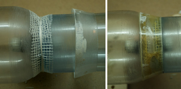

Dann habe ich den Übergang zwischen der 0,5l und der 1l Flasche fertiggestellt.
Zur Verstärkung habe ich noch GFK-Gewebeband genommen. Das wurde noch mit PU-Leim eingepinselt. Anschließend habe ich das Übergangsstück mit PU-Leim eingestrichen und über die Verbindungsstelle geschoben.
Dann noch die restlichen Teile zusammengesetzt und schon ist der Drucktank fertig montiert.

Nachdem ich den Tank zum Lackieren vorbereitet hatte gab es gestern einen Drucktest.
Bei 8,5bar hat sich eine Gummidichtung beim Übergang der beiden Flaschendurchmesser verabschiedet.
Und ich hatte schon bei der Montage irgendwie bezweifelt, dass das hält, dann aber trotzdem weitergemacht.
Tja, hinterher ist man immer schlauer. Nur gut, dass man SST-Tanks wieder relativ gut zerlegen kann.
Ich habe heute die Verbindungsstelle demontiert und war überrascht, wie stabil die Kombination aus dem GFK-Gewebeband und dem Pu-Leim ist.
Beim nächsten Versuch werde ich eine Dichtungen aus tetra-pack-Pappe einsetzen. Was früher bei Motorradmotoren funktionierte muss doch auch hier klappen.

Ich habe jetzt zum Testen die Gewindehülse in den Boden einer einfachen Flasche eingebaut.
Dichtung 1 = tetrapack
Ergebnis: ein Tropfen Wasser tritt bei ca. 8, 5bar aus.
Dichtung 2 = Leder
Ergebnis: ein Tropfen Wasser tritt bei ca. 10bar aus.
Ich nehme jetzt eine Dichtung aus Leder und verklebe den Durchgang (Löcher und Gewinde) zusätzlich mit pu-leim.
Dann sollte es dicht sein.
