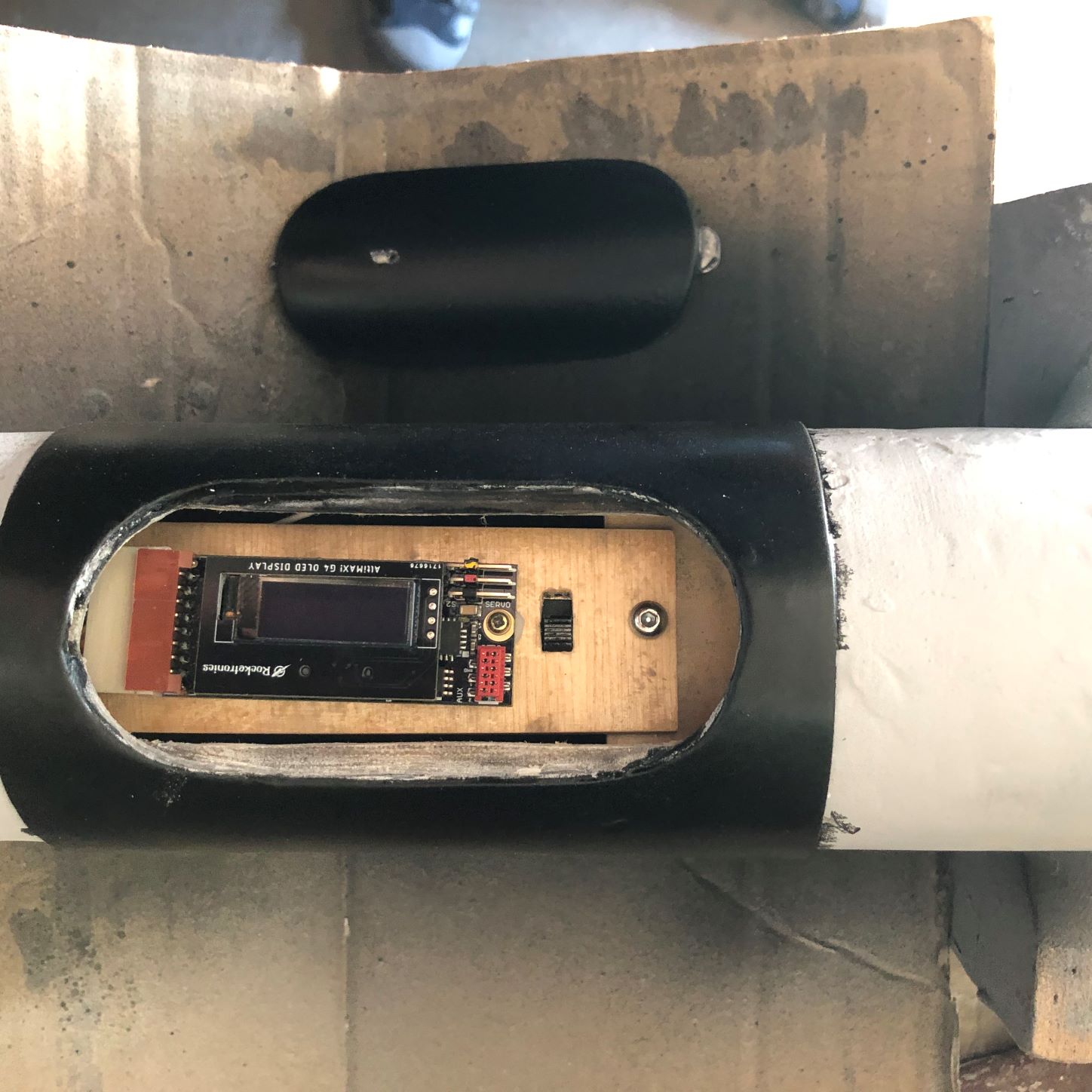

die Verdrahtung und Lipoakku ist unter dem Spannt,
Das Bild wird Dir sicherlich nicht viel nützen...
Ok, danke Rolli...ich hab da schon eine idee, werde erst alles aus Pappe bauen und dann ein Video drehen, dann hier posten ;-)
