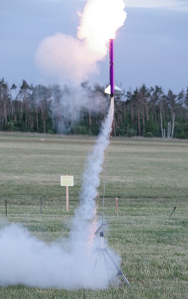

Ralf's Modell Nice Dream beim Start in einen strahlend blauen Himmel...smile !
(Foto von Ralf Berenbrinker !)
Geändert von Andreas B. am 01. Juni 2022 um 22:31
Beitrag 7652655 [Alter Beitrag31. Mai 2022 um 08:33]
@ Andreas
Tolles Foto von der ND. Ist ja doch eine interessante Flamme. Mit den Titan büßt man halt eine menge Leistung ein.

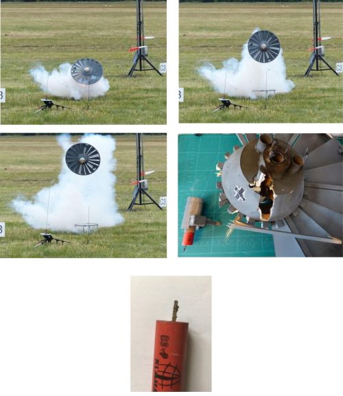

Beitrag 7652670 , Crash-Analyse [Alter Beitrag31. Mai 2022 um 14:06]
Analyse eines Crashs:
Der Start meines Modells von "Schrievers Kreisel" hat leider zum Crash geführt. Nach der Zündung platzte einer der drei ringförmig angeordneten Treibermotoren (viertes Bild). Dadurch überschlug sich das Modell (Bilder 1 bis 3), kam hart auf den Boden auf und zersprang in mehrere Teile (Bild 4). Die Motoraufhängung eines der drei für die Rotation verantwortlichen D3-Motoren löste sich, flog noch ca. 20 m weiter (Langbrenner), und der Motor brannte in die Seitenwand von Charlys Shelter ein Loch.
Hinterher habe ich noch festgestellt, dass einer der drei für die Rotation zuständigen Motoren nicht gezündet hatte: Anzündstäbchen abgebrannt, Motor aber nicht gezündet.
Geändert von AchimO am 31. Mai 2022 um 14:07
Beitrag 7652672 [Alter Beitrag31. Mai 2022 um 14:13]
Motor D9-P war übrigens nicht "überlagert": Produktionsdatum 17.08.2021; und auch nicht "falsch gelagert".
Ich denke, ich sollte wo es geht bei aufwändigen Modellen von 18-mm-Clustern mit D-Motoren auf Aerotech umbauen. Das würde betreffen:
- Raumschiff Friede, bisher 4-mal D9 (schon vorgesehen)
- Wasserfall, bisher 4-mal D9 (schon vorgesehen)
- die A4, bisher 4-mal D9
- die Raketen mit 48 mm Aerotech-Rohren, bisher 3-mal D9
Geändert von AchimO am 31. Mai 2022 um 15:20

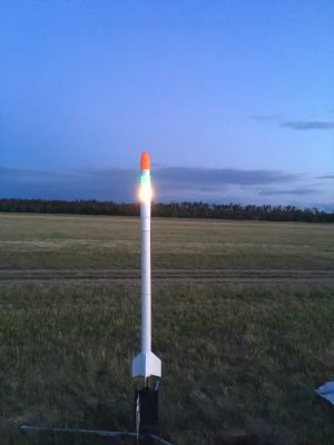

Beitrag 7652686 [Alter Beitrag31. Mai 2022 um 18:09]
So geht P1 heute:
Klima-Cluster "100G45" mit Dual-Deploy auf Basis Altimax.

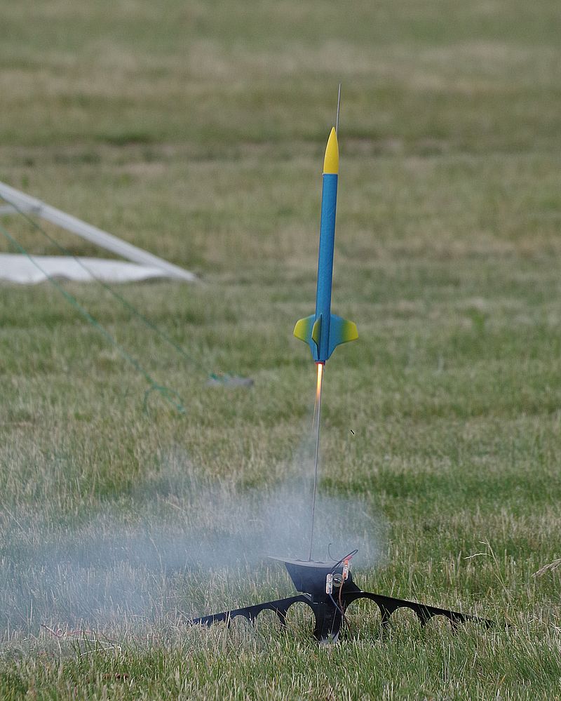

Beitrag 7652687 [Alter Beitrag31. Mai 2022 um 18:12]
@ Achim - sei getröstet, auch mit Estes hat man Motorplatzer.
(Estes Majestix)

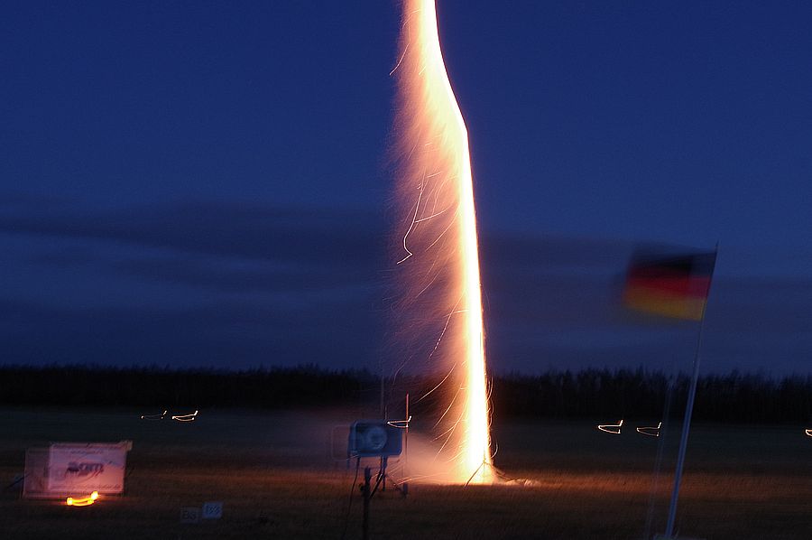

Beitrag 7652689 [Alter Beitrag31. Mai 2022 um 18:21]
Ein Versuch, Achims Kreisel zu knipsen
