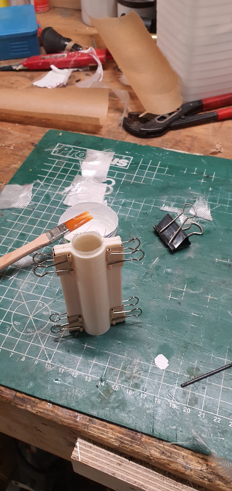

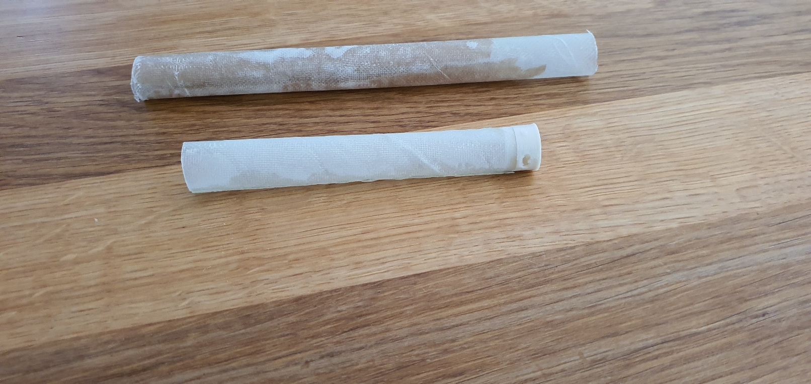

Mein erster Versuch einen Kuppler herzustellen:
Beitrag 7656236 [Alter Beitrag09. Juli 2023 um 13:28]
Das war ein nicht befriedigendes Ergebnis.

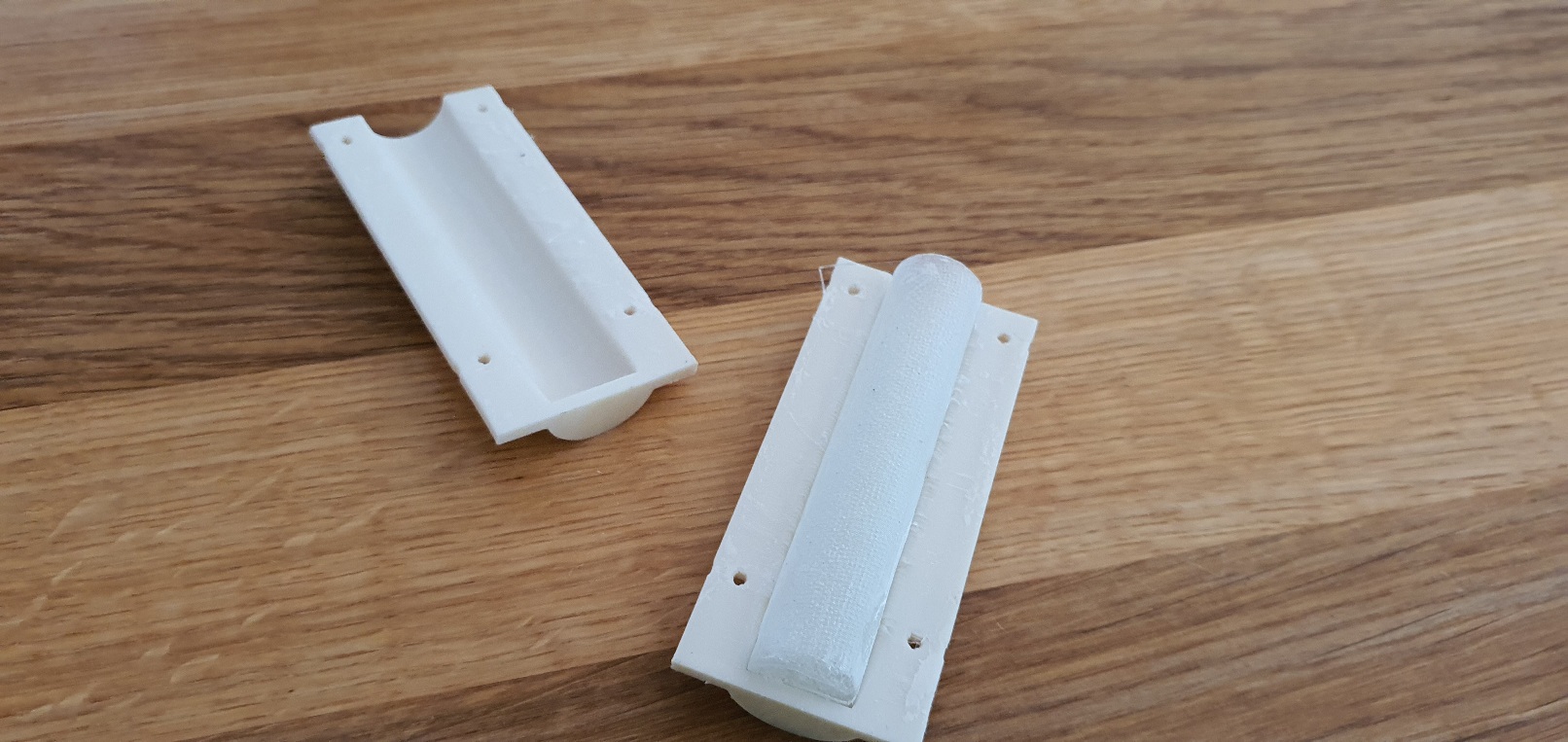

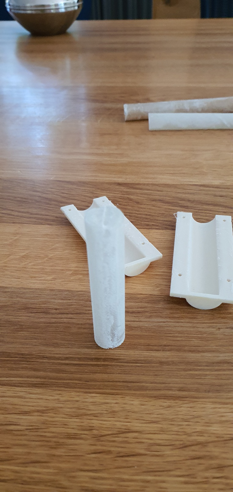

Da ich sehr gute Erfahrungen mit den gedruckten Formen gemacht habe,
gibt es jetzt eine Kupplerform.
Ich finde der erste Abzug ist schon vorzeigbar geworden

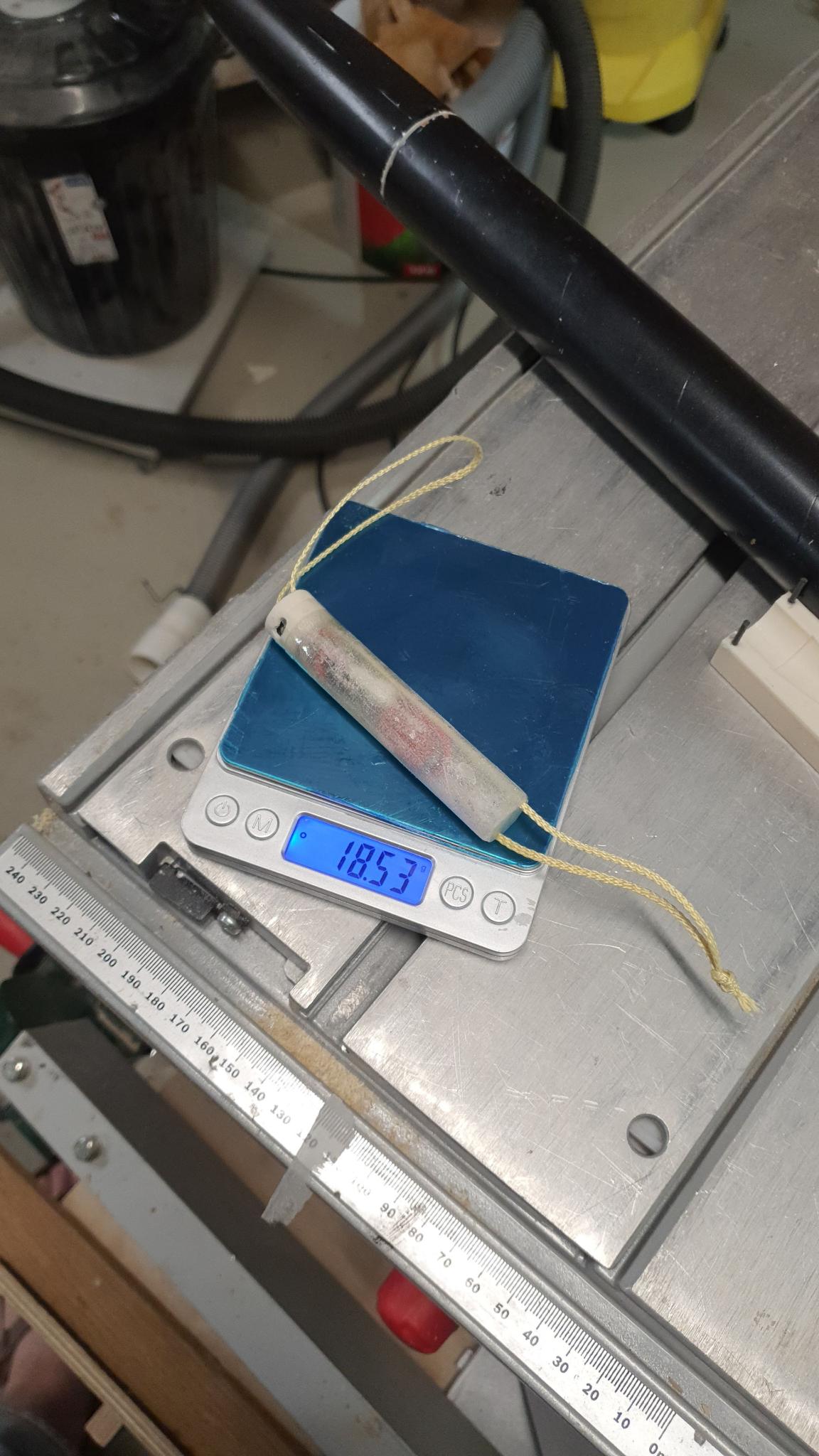

Mit SmaltiP, Magswtch und 180mA Akku

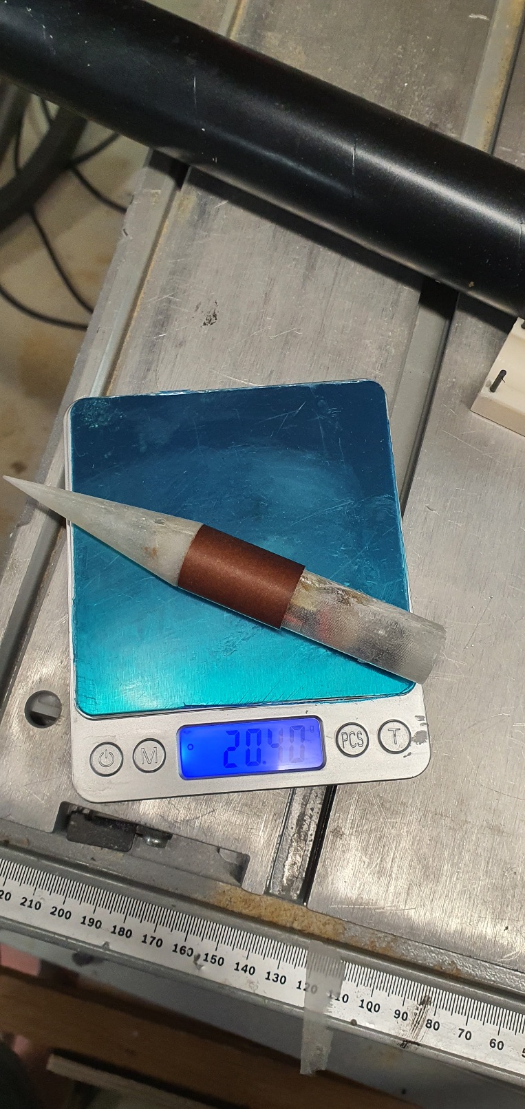

und noch eine Runde für das GPS Gedöns.

Die Spitze mit GPS.
